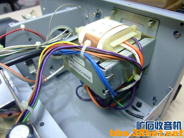

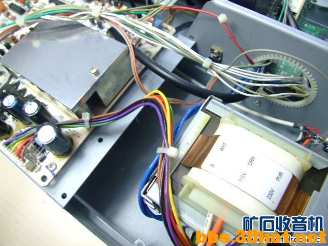

求助+,那位大哥有这个固纬GW GOS-620 20M变压器的电压值
变压器
大哥

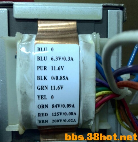

发表于 2015-12-18 10:05:05
是这个吧

发表于 2015-12-18 12:18:03
FBI 发表于 2015-12-18 10:05
是这个吧
老大谢谢了,

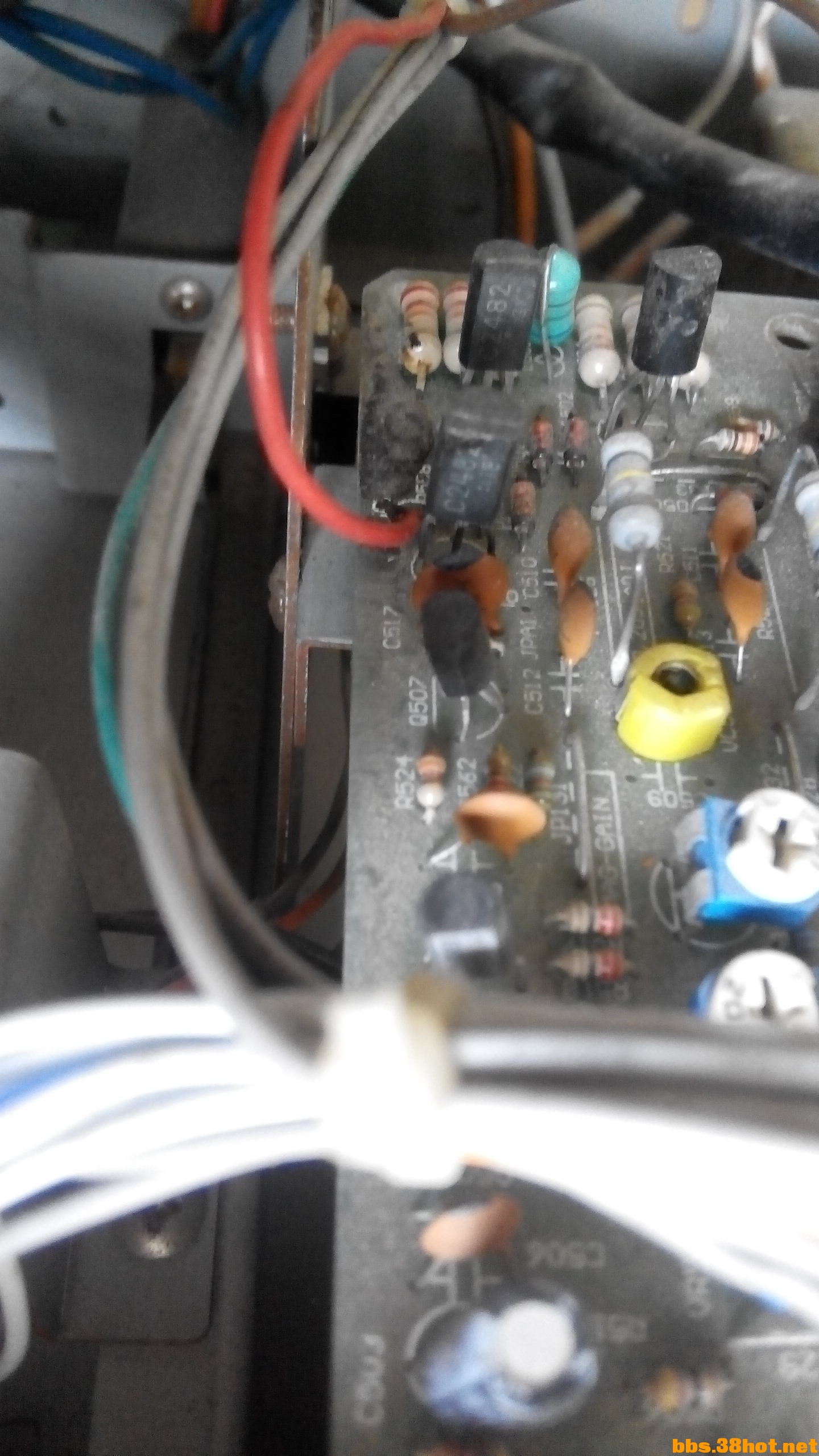

发表于 2015-12-18 12:26:57

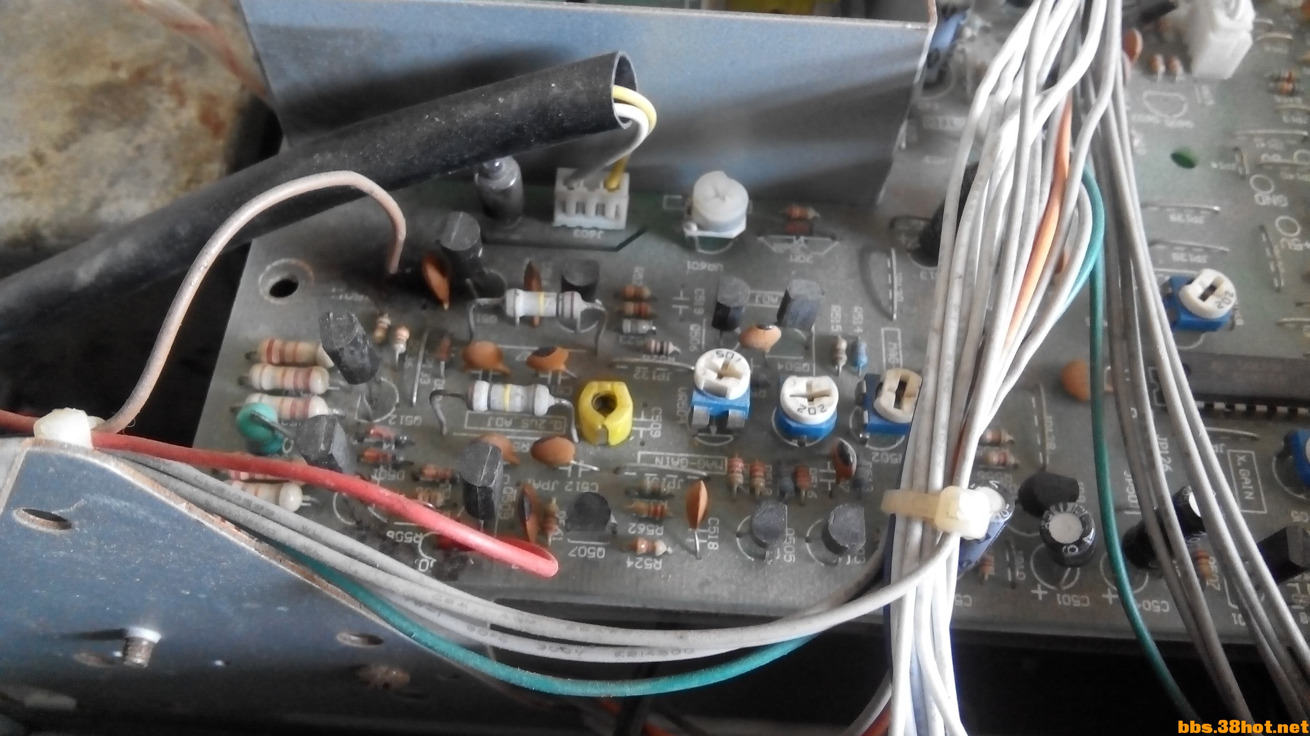

是这个吧

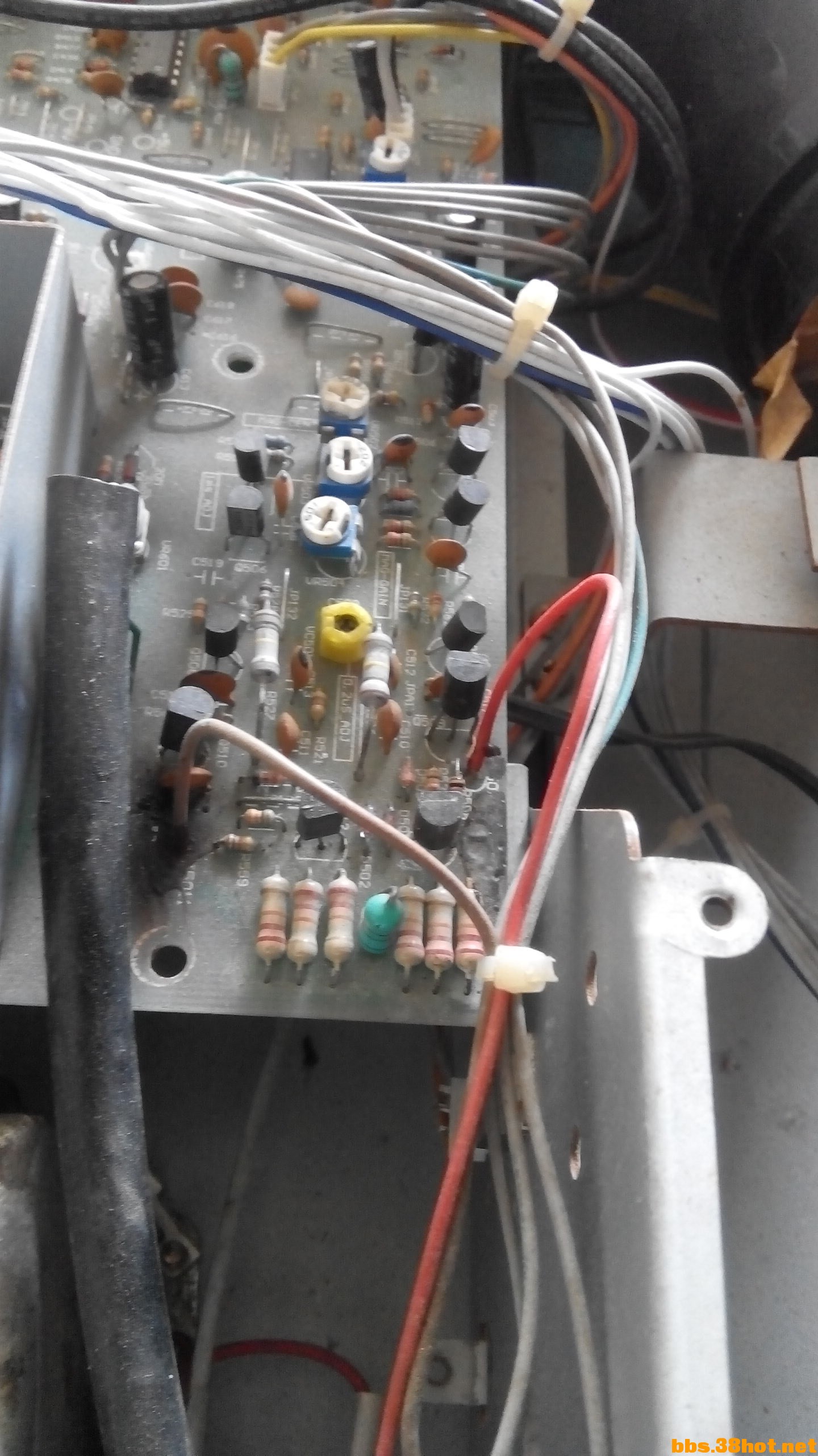

老大,在帮我看看铁盒子旁边的几个3机管的型号,
FBI
FBI
发表于 2015-12-18 12:58:41
你不是下载图纸了么 看图纸啊
官修2
官修2
发表于 2015-12-19 09:05:58
这个地方的几个三极管是?
