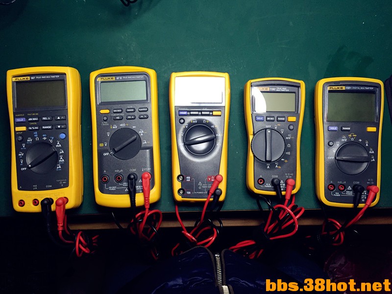

自从入了38hot,感觉自己就像着了魔,不管有用没用的,都收进来。感觉自己中了毒。
光万用表,就有十六七个了。黄皮不算前段时间卖掉的,现在也还有5个,再入一个F10x,和一个F28x就能招唤神龙了。

187最经典的4位半手持。
87V独有的变频测试功能
179最经典的,功能最强大的3位半。
117速度块,轻便型的维修万用表。
15B 炮灰表
LZ已经有了炮灰了,不建议再收101了。 建议收一块12B或者16口袋表, 小巧玲珑,装B的利器

12或16的价格被炒的离谱,成色近全新的甚至800块都有在卖。卖三四百的么感觉太旧了。我们公司有101,比较喜欢这表拨盘的手感,档位清晰,不拖沓,力度适中。我觉得是Fluke里面拨盘手感做的最好的。当然,主要还是价格比较便宜一点。
