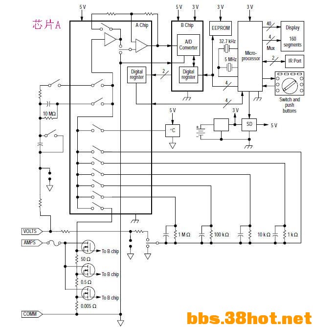

我不是这个意思,我说的分立件多是指集成度不高,没有自已专用的芯片。象TX3集成度非常高,有专门的电子开关和信号预处理芯片(即下图中的芯片A),使得转换开关非常简单,耐用、可靠性好。TX3的转换开关(见下图),不走测量信号的,所以不存在因接触不良而影响测量结果的问题。功能转换开关只用来告知CPU我要测量什么,接着CPU控制芯片A内的大量电子开关,该通的导通,该截止的截止。提升了速度和可靠性。

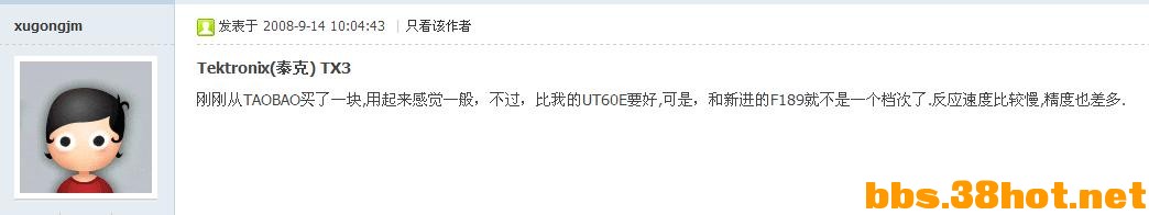

还有说TX3用起来不如189的

这个前端和flule里面的sl10327类似,都没有手册以了解具体性能,通用的电子开关隔离度最好的是美信的一款。sl10327是LT订制的,以LT的实力应该也是很好的,而且还集成了其它功能

tx3这种档位开关的设计应该是上上之选,的确比fluke要好,但是对a那个电子开关的隔离度要求非常高,说实话除了tx3还没见安捷伦,福禄克,日置和gmc有类似的设计。您有图纸或维修手册的话能否发我一份,谢谢

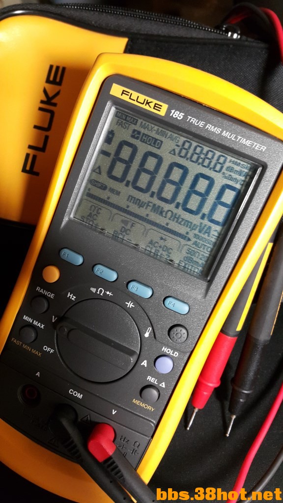

TX3我用着很顺手,5万字大屏幕,很爽,举一例∶V档开“AC DC”双显时,上边显示交流电压,下边显示直流电压,而且是从500mV至5V........至1000V全自动量程,这么一个挡位,就可以把ACV、DCV、ACmV、DCmV,统统测完,而不必换挡,很省心。
我自己是更喜欢用TX3的,因为手持表我看重的是顺手、耐用、便捷,至于精度呢我还有块便宜的HP3478A台表,精度远在F187之上了。但我并不想给别人推荐TX3,因为它的频响、整体精度、读数稳定性等都比F187差,每个人的使用要求不一样。
