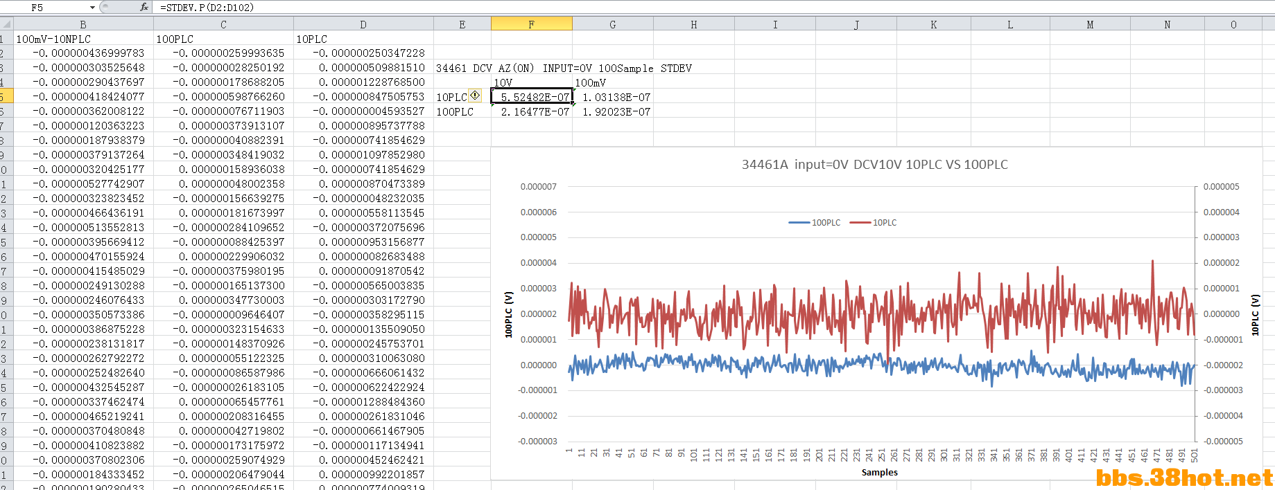

输入短路时,表现很好
34461 zero input test

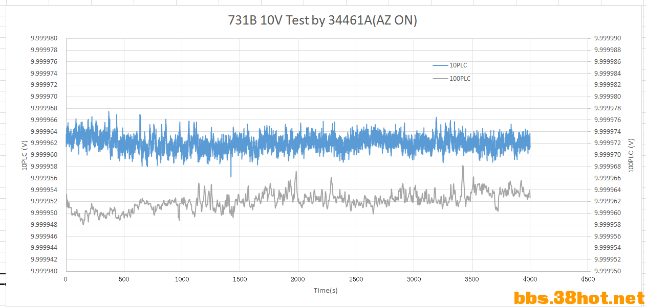

接个10V基准看看,和34401差别不大
731B 10V Test by 34461A

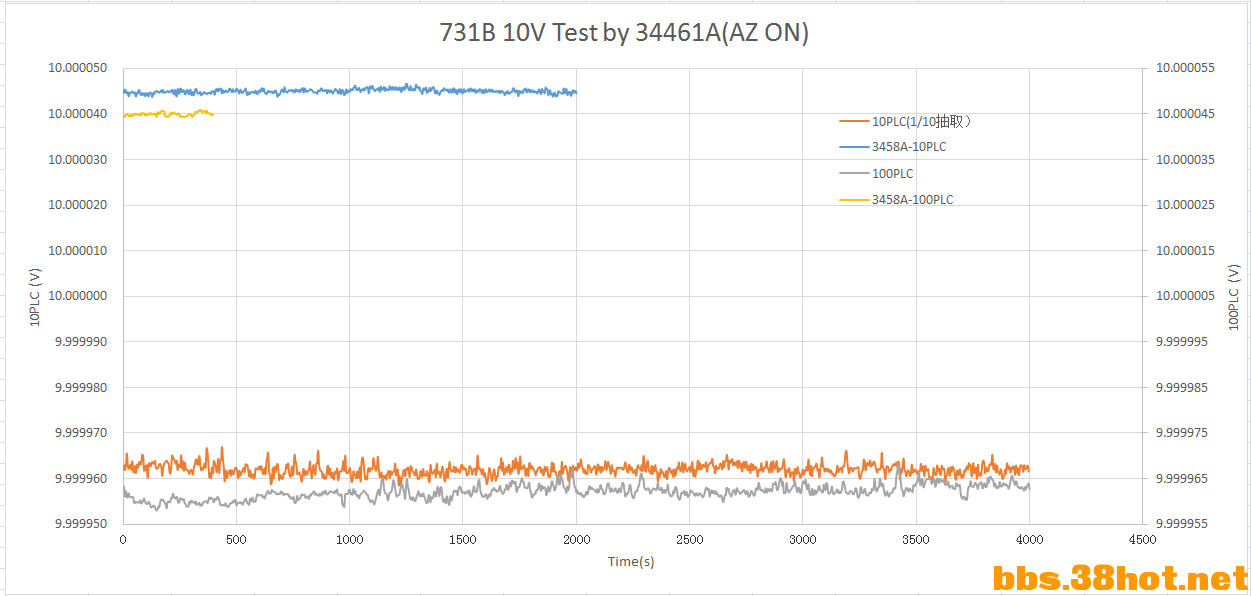

嗯,和3458对比一下
34461 vs 3458
34461 vs 3458
