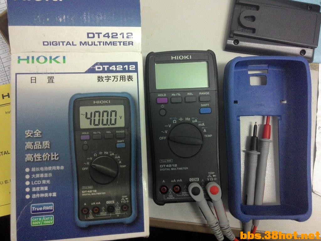

15B升级后+的自己调不了电压了,需用标准源进行校准。想要测电压速度快的,问了下4212的速度差不多而且电压能调。
马上买了2个(含税17单价480比之前买的15B+还贵了30)今天刚到货,与287对比发现直流电压低了6mv。
打日置客服电话,回复说这个公司机密,不外泄,要寄给他们校准,过保修期后校准收费。

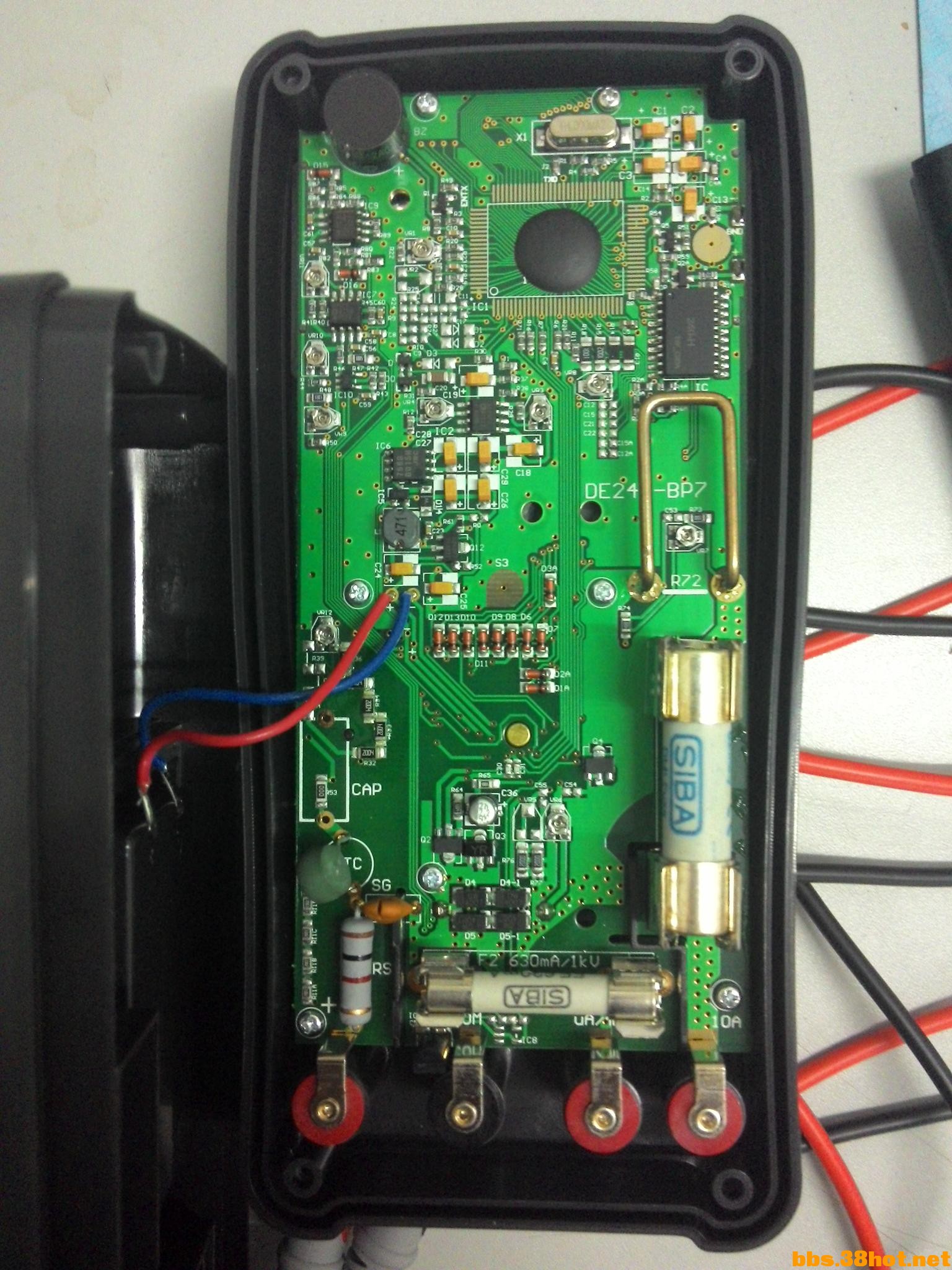

各位用过的帮忙看看哪个可调电阻是调节直流电压的,谢谢!
表笔看上去不错,比15B的感觉高档点
今天刚到货,生产日期是2013-12-1,郁闷
帮忙看看哪个是调直流电压的,谢谢!

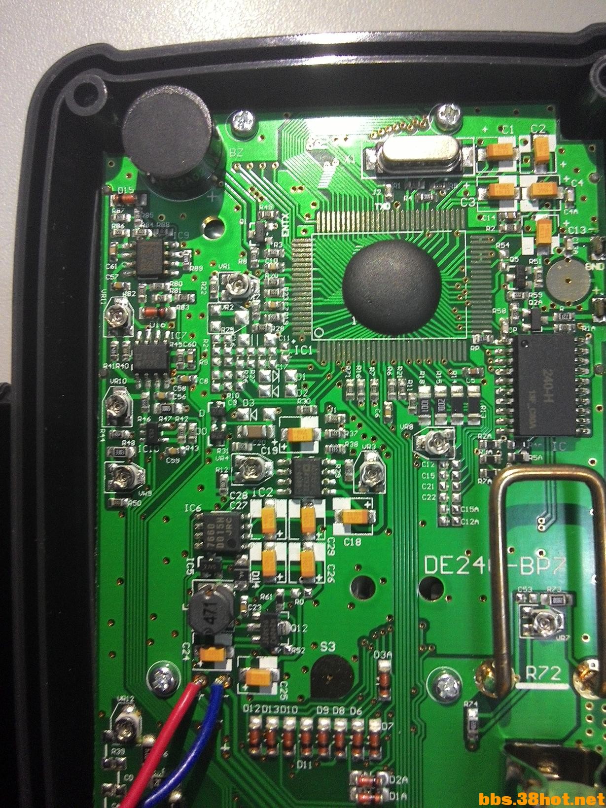

发表于 2015-12-17 10:37:58 38hot手机频道 | 显示全部楼层
测电压时用一个电阻并在可调上,哪个有变化就调哪个
 楼主| 发表于 2015-12-17 11:10:15 | 显示全部楼层
这方法可以,找到了 ,VR1
发表于 2015-12-17 12:14:25 | 显示全部楼层
2楼是个好方法,动前记好原位值,

楼主调的结果呢?
 楼主| 发表于 2015-12-17 18:52:03 | 显示全部楼层
xue0510 发表于 2015-12-17 17:31
电阻测试速度和15B+比哪个快呀?
差不多吧
 楼主| 发表于 2015-12-17 18:53:32 | 显示全部楼层
直流电压已调好,VR1 芯片左边的那个
