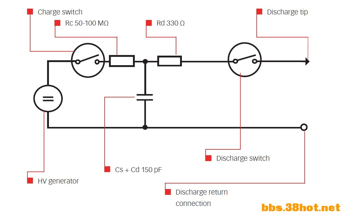

发表于 2015-12-25 23:52:30 | 显示全部楼层
这是核心部件:真空高压继电器,上海产的:
https://item.taobao.com/item.htm?spm=a1z0k.7385961.1997985097.d4918997.6bQfuT&id=15782407417&_u=pag53jd17e5
可以用在静电放电枪中。
330欧的放电电阻要用无感无容性的,否则放电曲线与IEC/EN61000不符。
150p电容国产有12KV的,再高可以用两个并联再串联:
https://item.taobao.com/item.htm?spm=a230r.1.14.226.7UmZwy&id=524163377205&ns=1&abbucket=14#detail
这是标准的静电放电枪的结构,高压电源发生器可以参考黑白电视机高压包电路,同时做好采样检测与反馈控制,可获得符合IEC/ENC61000标准的电压。
发表于 2015-12-25 23:53:25 | 显示全部楼层
你是想自己做ESD放电枪吧,看上面。
