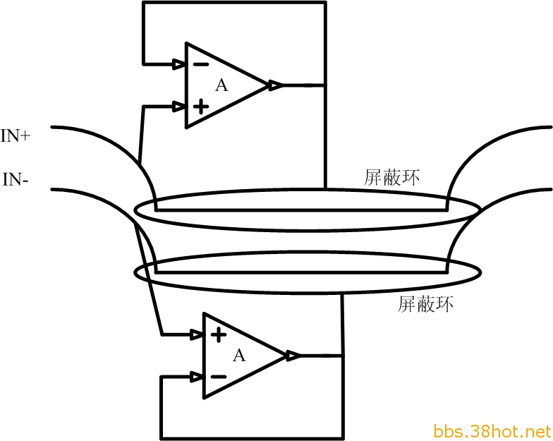

各位高精度设计老大,请问PCB上等势线屏蔽(记得好像是这个名字,不知道有没有错,是减少漏电流的)的原理是什么?怎么做?

屏蔽环,接地的

信号与屏蔽环之间不是也有漏电流吗?

漏电流=电位差/漏电阻。
在漏电阻一定的情况下,要想减少漏电流,就要减少电位差。
等电位屏蔽,理想情况下就是电位差=0,所以才叫等电位,因此漏电流=0。
信号与屏蔽环之间,就是要做到电位差为零,才叫等电位屏蔽。
做法上,一般是用跟随器,从电压上跟随信号,电流上加以放大,然后加到屏蔽环上,保持一致。

通过学习,我个人理解为:如果输入为差分信号,则需要两个环将两个信号都屏蔽,然后分别用跟随器跟随两个差分信号,跟随输出到屏蔽环上,如果这样处理,那相邻的层这个地方就不能铺地了。不知道对与不对?

等电位保护环主要是解决PCB漏电的问题,差分信号相邻层铺地是为了更好的控制差分线的阻抗,提供参考平面。

https://bbs.38hot.net/read.php?tid=13408
参考
