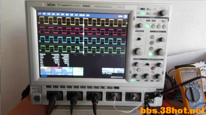

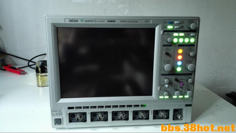

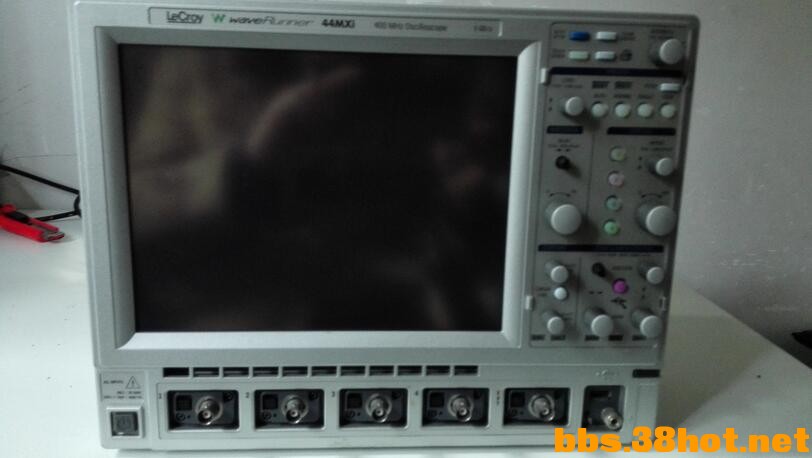

  求助万能的论坛,力科示波器44MXI 前段时间还好好的,放置一段时间后,进不了系统程序,开机亮灯后,只有风扇转动。屏幕无反应。求助高手指导,示波器有原标。非常感谢!
以前的图片:
现在开机的图片:
求指导,或者有回维修的坛友 联系13763155364 谢谢!
发表于 2015-12-16 17:08:22 | 显示全部楼层
PC部分没有开机    拆开检查PC部分吧

发表于 2015-12-16 19:07:05 | 显示全部楼层
故障是什麼問題引起?
发表于 2015-12-16 19:15:05 | 显示全部楼层
bios 内存
 楼主| 发表于 2015-12-16 19:26:06 | 显示全部楼层
拔插了一下连接线就好了。
