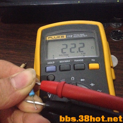

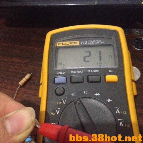

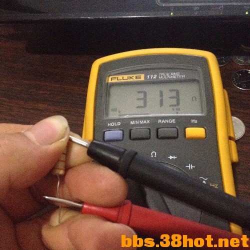

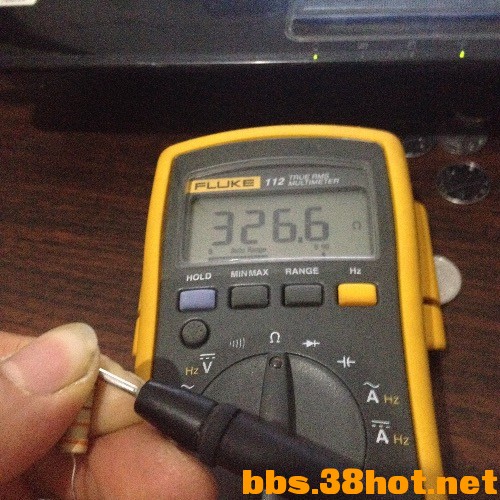

蜂鸣挡和电阻挡测出阻值不一样,蜂鸣挡阻值偏小,阻值越大的误差越大

蜂鸣档又不是给你看阻值的,仅仅是蜂鸣(通断)而已。有的表蜂鸣和二极管合并了,就显示的二极管正向压降,也不是电阻。
 楼主| 发表于 2015-12-15 22:01:52 38hot手机频道 | 显示全部楼层
edward 发表于 2015-12-15 21:52
蜂鸣档又不是给你看阻值的,仅仅是蜂鸣(通断)而已。有的表蜂鸣和二极管合并了,就显示的二极管正向压降, ...
谢谢指正,我是看115c和优利德ut207的蜂鸣挡和电阻挡测出阻值是一样的,就112这样,10r以内无误差22r误差1,326r误差13,刚发现的这问题,这个还是usa产的呢
发表于 2015-12-16 00:41:23 | 显示全部楼层
蜂鸣器仅仅是判断是否接通而已。 它和电阻档完全是两码事。 你可以试试看看它们的驱动电压是不是一样啊?

发表于 2015-12-16 12:17:14 | 显示全部楼层
我的意思导通档只要在说明书指标内就可,就像楼上说的此档大家听声音的多,只要电阻档不超差就算了,找找相近的说明书看看。
 楼主| 发表于 2015-12-16 12:53:43 38hot手机频道 | 显示全部楼层
好的,谢谢,这个表因电阻表笔短接负2r修过,修以前没注意这事情
发表于 2015-12-16 21:37:31 | 显示全部楼层
图片上,在测量电阻中,大拇指确定没有触碰到红黑表笔吗?
