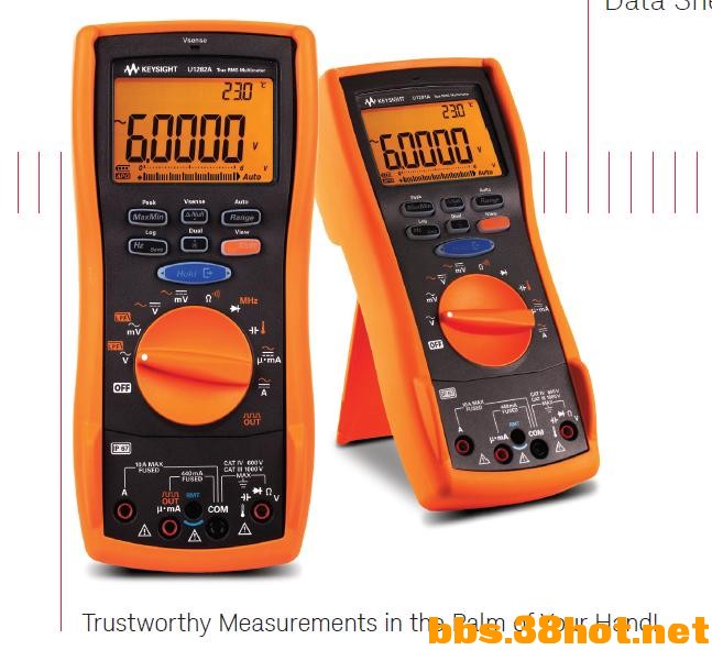

安捷伦推出U1280A系列高精度手持万用表
发表于 2015-12-15 15:36:16 | 显示全部楼层 |阅读模式

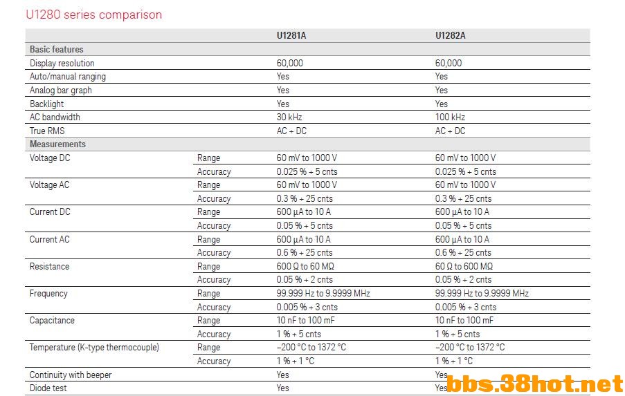

U1280A系列包括U1281A和U1282A两个型号,
都是60000位显示,0.025%基本精度,
800小时电池寿命,IP67防水,PWM信号输出功能,
1281频响是30K,1282是100K,
TB看到只有一家在卖,不知有没有现货,
只是那价格绝对可以吓死一大片了,
U1282A标价6999!
鬼才会买!

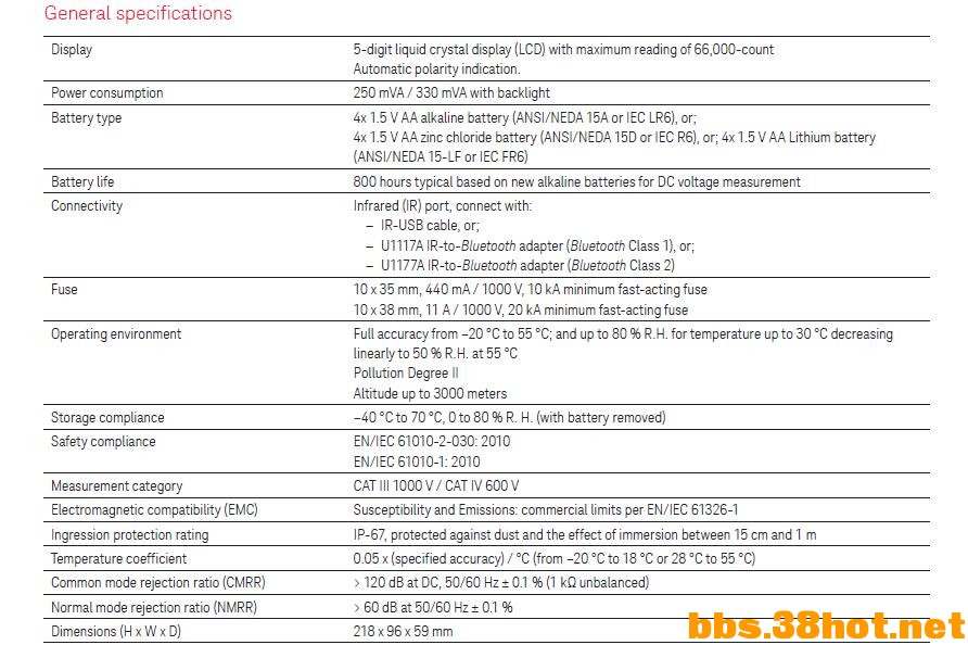

想不通这800小时是怎么算出来的,刚仔细看了楼主发的参数图,工作功率为250MW,计算出来的工作电流为41ma,这800小时得什么超级电池才顶得住
 楼主| 发表于 2015-12-15 20:56:27 | 显示全部楼层
nijuming 发表于 2015-12-15 20:03
想不通这800小时是怎么算出来的,刚仔细看了楼主发的参数图,工作功率为250MW,计算出来的工作电流为41ma, ...
250mw那是开背光,800小时是在DCV档不开背光
发表于 2015-12-15 21:01:11 | 显示全部楼层
不对吧,开背光是330mVA吧?

可以肯定:250mw是开背光
发表于 2015-12-15 21:17:56 | 显示全部楼层
hgjdwx 发表于 2015-12-15 21:11
可以肯定:250mw是开背光
就算是开背光,通常背光电流20ma左右,就算这个背光多点,30ma,还有11ma,这电流,也用不到800小时吧。
发表于 2015-12-15 21:25:18 | 显示全部楼层
去了背光,也不小,4节碱性也没800,所以我当是139的方案了
 楼主| 发表于 2015-12-15 21:27:05 | 显示全部楼层
1272A在DCV档的电流就只有2.5mA,1272A用的是7号电池,
1272A具有优异的电池管理,估计U1280A也继承了,也许更优化了

这个表带按键背光,250mw应该是显示屏背光,330mw是显示屏+按键背光

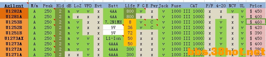

U1282A价格大概跟1273ax和1253b价格相等。

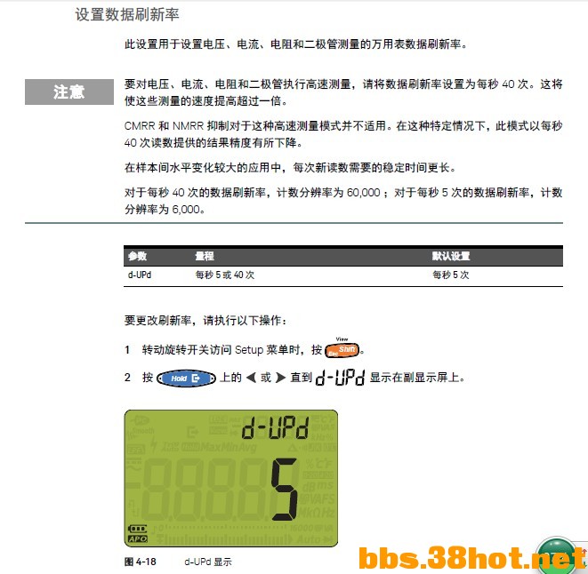

发表于 2015-12-18 17:29:50 | 显示全部楼层

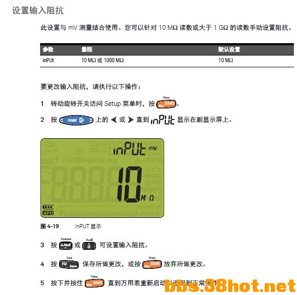

这表说明书上写可以设置输入阻抗,还可以设置数据刷新率5-40次每秒。设置成40次每秒,读数能稳定么,怀疑
