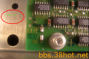

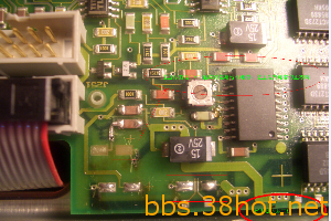

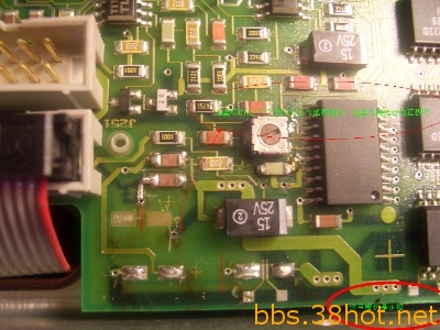

如图 2465b的一块板子上的电容被拆除了我买来就这个样子,现在开机自检能百分百通过但是就是有时能测有时不能测,就是说比如测32.768晶振,它会显示为其他数值跟这个数值差的太远,不知道这些电容是起什么作用的跟这个开机有时能测有时不能测有关系吗

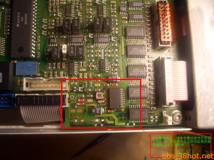

2465B被动过的地方(1).png 2435B被动过的地方(2).png 就是这两处地方被拆除了,麻烦知道的告诉我一下是什么元件,以及型号,起什么作用,谢谢

发表于 2011-12-8 00:18:09 | 显示全部楼层

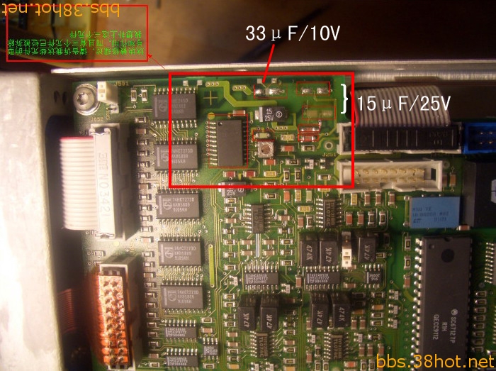

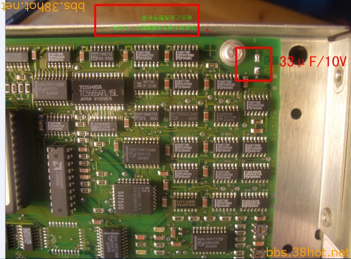

这些电容必不可少,都是滤波电容,随意取消,会引起电路不稳定。都是贴片元件,不同批次的机器,使用的数值有些变化。根据你提供的图片,那几个缺失的电容参数见图片,更换时注意贴片元件的正负极。

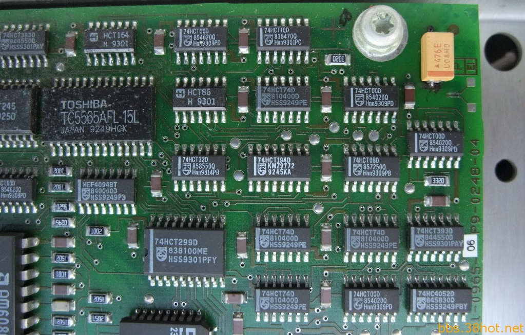

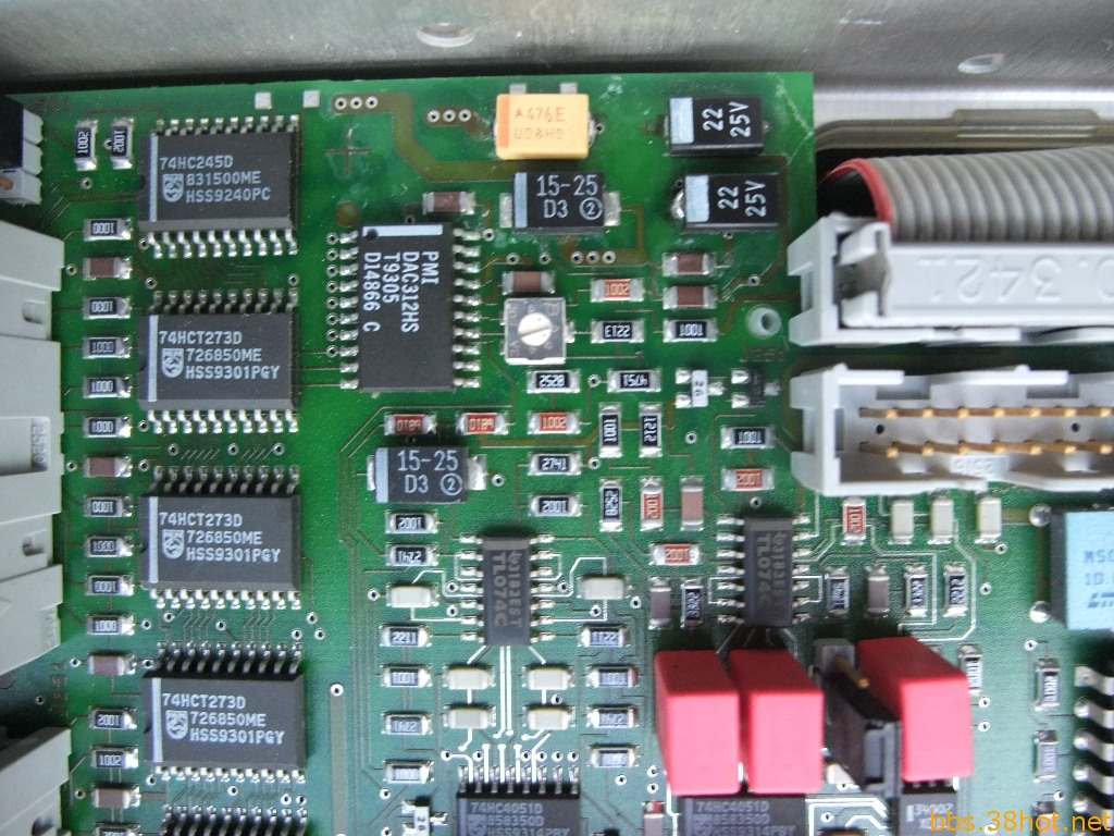

发表于 2011-12-8 08:29:18 | 显示全部楼层

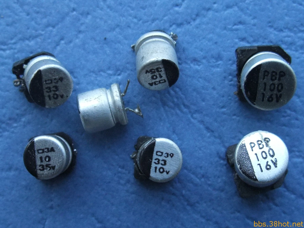

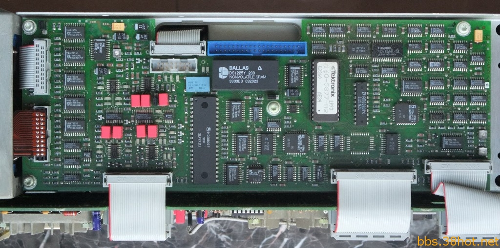

这是我最近修复的一块2465B的系统控制板,与你的非常相似。33μF/10V的铝电解用47μF/10V贴片电解代换,15μF/25V的铝电解用22μF/25V的贴片代换,效果很好。

近期拆下来的旧电解,可以看到,不同批次的机器,使用的元件参数不同。

yushigang79:是不是只要是电容都行当然电压容量要相近 (2011-12-08  08:45)
是的,原则是宜大不宜小,容量、耐压高一个档次没问题。都是贴片元件,拆装需要很细心。看你的电路板,有一个电容的焊盘好像没有了,要仔细找到引线的位置。

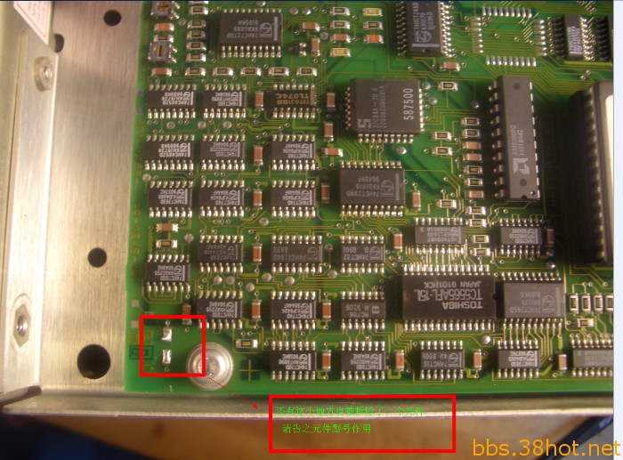

 楼主| 发表于 2011-12-8 16:13:53 | 显示全部楼层
是的焊盘也搞没了,真气人,为什么他们不把电容不上

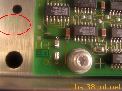

 楼主| 发表于 2011-12-14 18:19:33 | 显示全部楼层
Re:回 yushigang79 的帖子
老兵1234:
电容的焊接位置.png 电容位置2.png 电容的正负极位置麻烦确认一下
 楼主| 发表于 2011-12-14 18:24:58 | 显示全部楼层
Re:Re:回 yushigang79 的帖子
yushigang79:
电容的正负极位置麻烦确认一下

发表于 2011-12-14 21:39:41 | 显示全部楼层
按照我在10楼发的图片选零件和焊接就可以了。[s:19]
发表于 2011-12-15 17:00:34 | 显示全部楼层
老兵换上的应该是钽电解电容,这种电容与普通电解电容不同,他有标记的引脚是+极(标记是那个白色或橙色的色条带)。

发表于 2011-12-22 10:02:56 | 显示全部楼层
回21楼:
因为我手里有这种钽电解电容,就换上了。只要是贴片的电解电容就可以。
