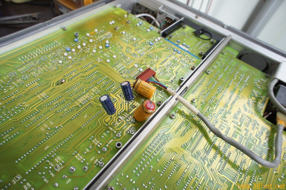

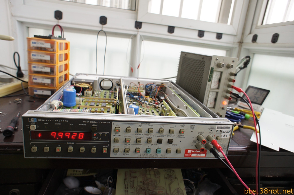

本来是看中里面的 100K 和 10M 金封电阻,想收来拆这两个电阻的,拆开盖子的时候发现有两个电容一看就是坏的,就说换了看看,
结果就这样修好了
还很好,一个字都不差
这下咋办,拆肉还是不拆肉涅

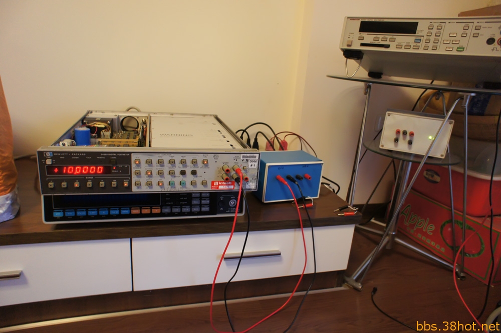

 楼主| 发表于 2011-12-7 19:14:56 | 显示全部楼层
裕作:
5位半的3455一字不差
呃,忘记开 6 位半了
 楼主| 发表于 2011-12-7 19:16:12 | 显示全部楼层
回 cuison 的帖子
cuison:我之前也收了一台3455,本来也是为金凤和和399的,但看着很稳很准也定下心留着了。 (2011-12-07  18:26)
这玩意有多稳?

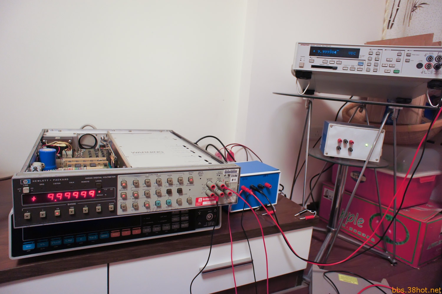

 楼主| 发表于 2011-12-7 20:30:05 | 显示全部楼层
回 cuison 的帖子
cuison:砖家见笑了,我说的稳是相对价格来说的。没有能力测,肉眼看大概是跳1、2字吧。 (2011-12-07  20:17)
我看了一下,开 6.5 在 9.99999-10.00000 之间来回跳,偶尔 10.00001
