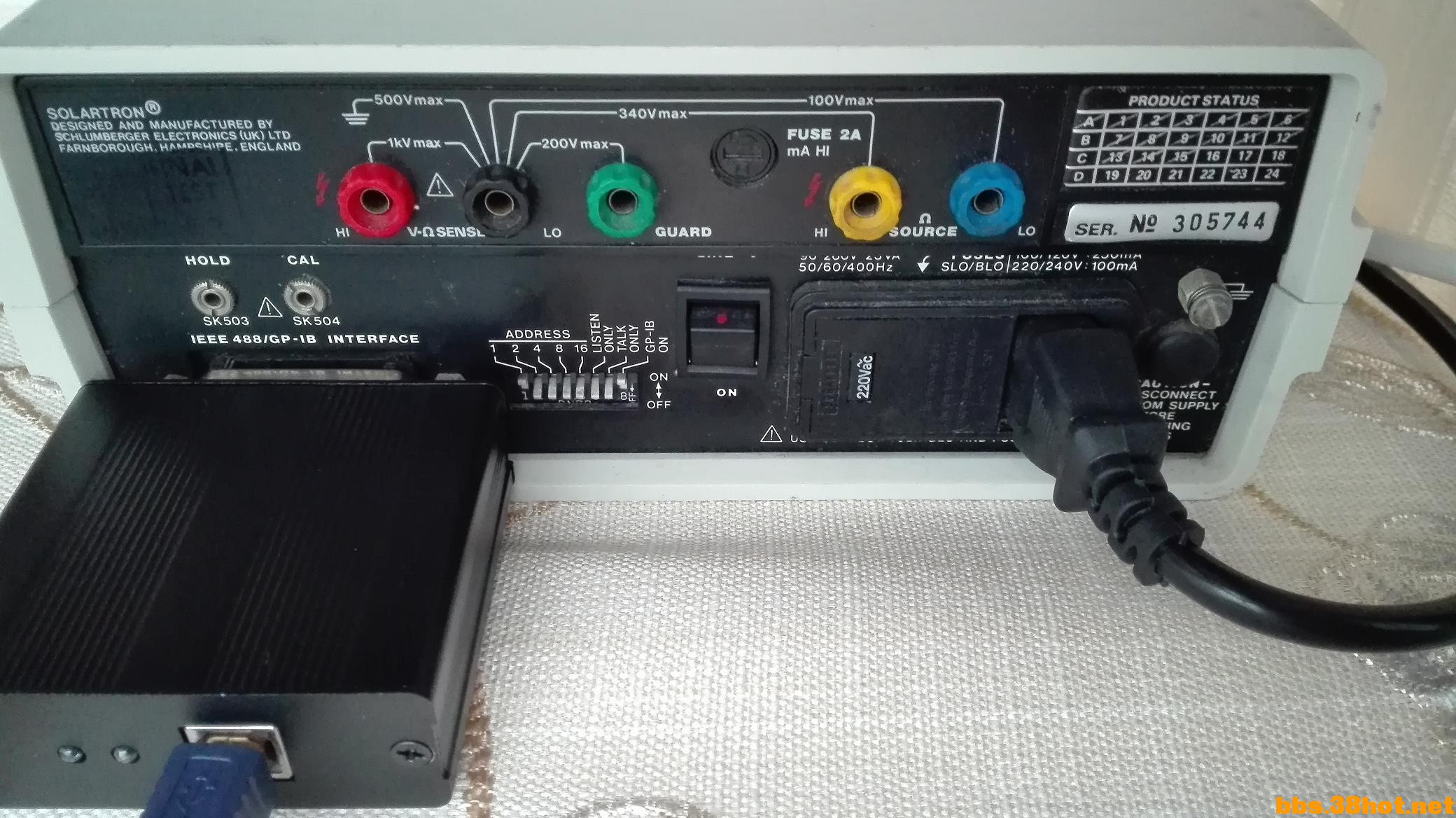

新入了1台伦伯杰7150万用表,发现电压档偏小,需要校准。于是又淘宝买了一块GP-IB USB卡。但反复设置7150万用表,GP-IB USB卡就是不能发现万用表设备,当然也无法校准了。不知问题出在哪里,请各位大师帮忙判断一下原因,谢谢!

非488.2设备
机子后边拨码开关应该没问题。直接给这个地址发送数据,比如切换档位,看表有没有反应
 楼主| 发表于 2015-12-15 10:36:51 | 显示全部楼层
这个我尝试过,短路校准插座后,根据GP-IB 地址发送校准指令,万用表没有反应?连个出错的信息都没有,晕!
我在想是不是USB卡不能用啊?但是家里的机器又不能用PCI卡,只能用USB的,没办法!
发表于 2015-12-15 11:05:34 | 显示全部楼层
liuhaob 发表于 2015-12-15 10:36
这个我尝试过,短路校准插座后,根据GP-IB 地址发送校准指令,万用表没有反应?连个出错的信息都没有,晕! ...
那只可能是你买的卡兼容性不好.
用NI卡肯定是不会有问题。安捷伦的82357B就有类似毛病,数据可以发送到表上,但是读不回来,最终原因是安捷伦驱动不行。换NI VISA在labview里边就可以读了。
然而你这个好似DIY的卡也不支持什么VISA吧。应该是这卡固件兼容性不好

发表于 2015-12-15 11:44:25 | 显示全部楼层
ID地址设要对(如22)!我试过很多卡都可以!

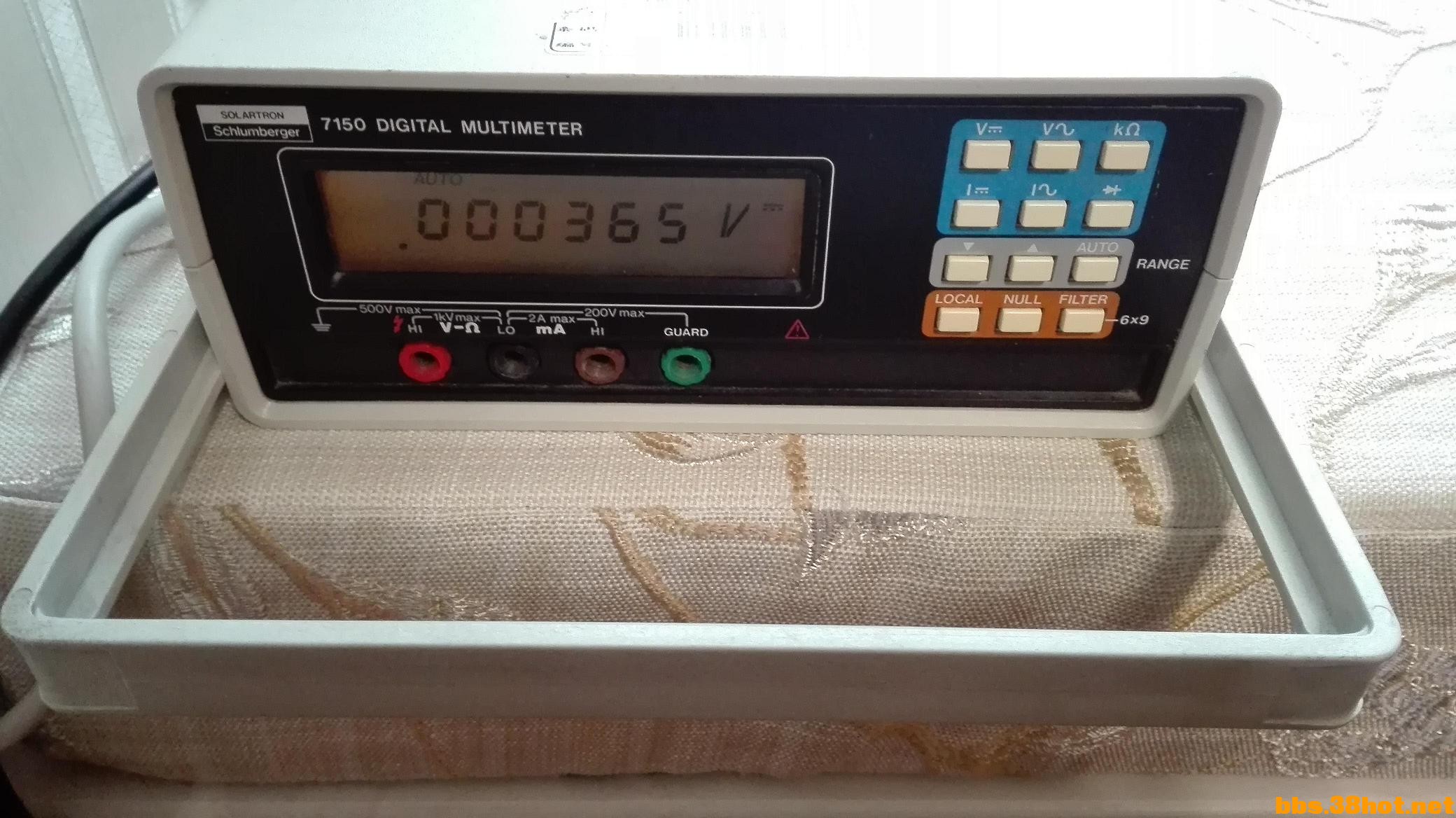

 楼主| 发表于 2015-12-15 19:37:54 | 显示全部楼层
数据飘也就算了,关键现在这个表每个电压档都低 7% ,不校准没法用啊!
而电阻档却是准的,怪了?

短路表笔看看,是否零点偏了。

 楼主| 发表于 2015-12-16 12:01:06 | 显示全部楼层
零点没什么问题,只偏差十几个字
这表只能当5位表用,飘的利害。
可现在没校准,什么都用不了!
