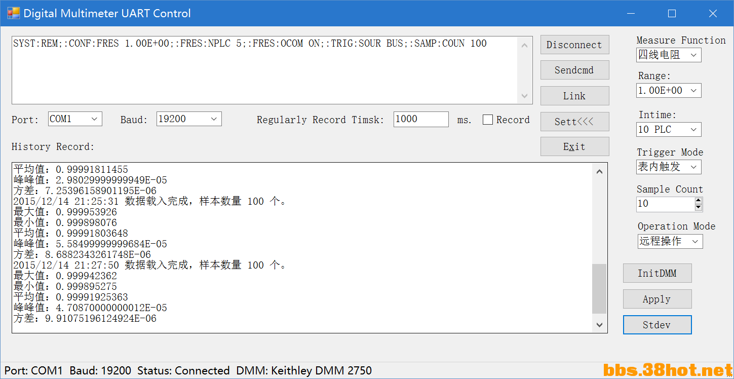

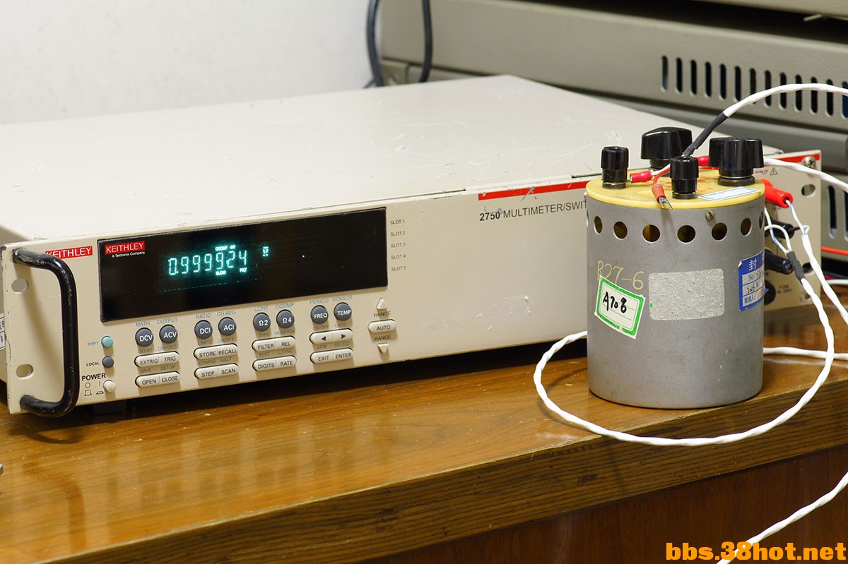

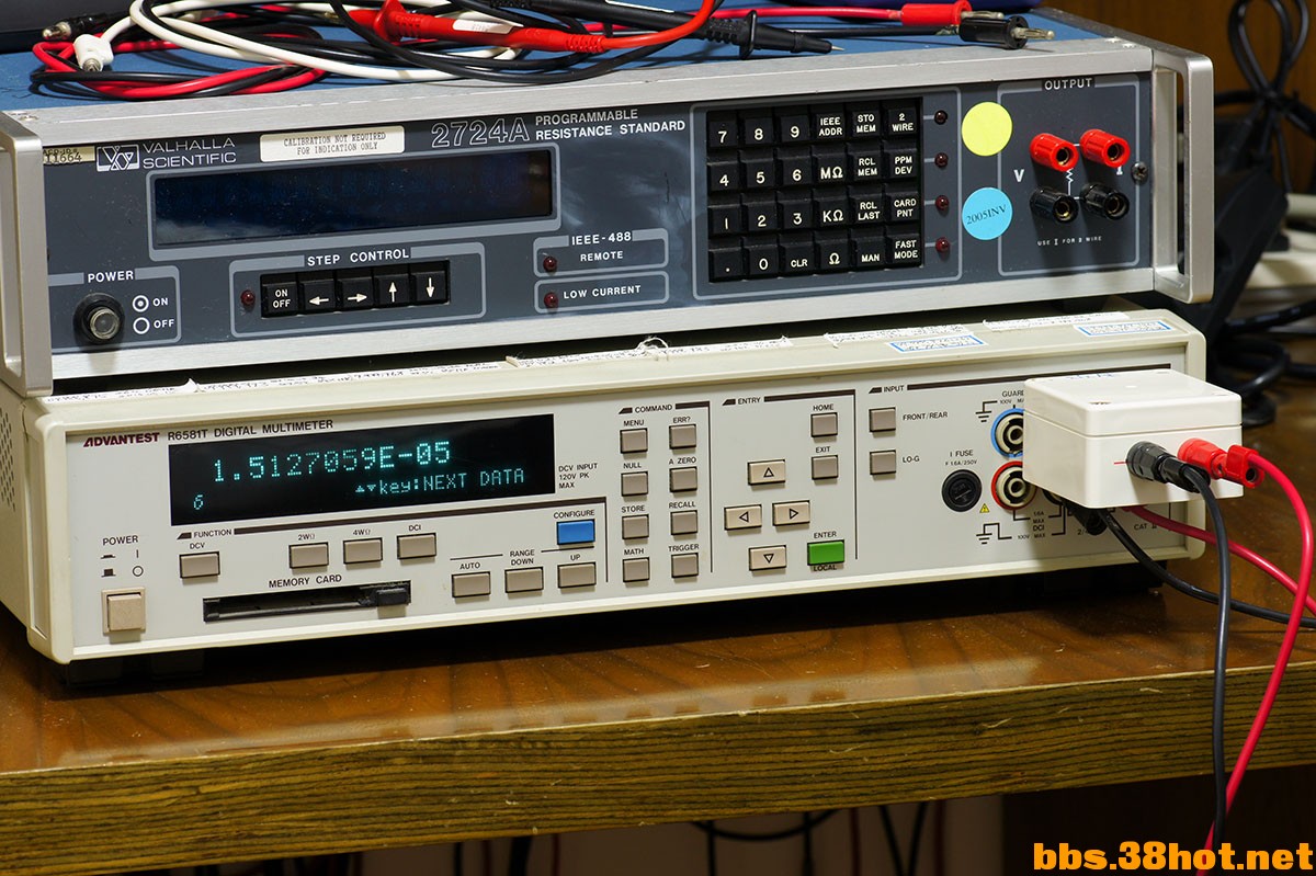

前几天坛里收了台 2750,主要是看它有 1 欧姆量程,还有一个干路电阻测试功能,而且还支持很多热电偶、热电阻测温,想收来看看是不是比较有趣。今天有空改了下我的 DmmUart 使支持 2750,然后对其短稳做了一下测试,结果很吃惊唷
2750,默认设置为 5plc,测试 1 欧姆 BZ3 标准电阻(FILT 关):
6581,测试 1 欧姆金属箔电阻,由于分辨率关系 NPLC 只能选到 10(5 的话出不来那么高分辨率):

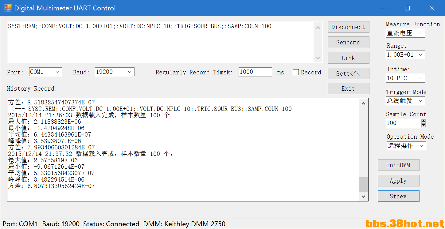

可见 2750 速度比 6581 快一倍,短稳还更好!而此时两者用的测试激励都是 10mA 来的,看来吉时利的小信号测试,还是比较牛逼的。不过测试常规信号比如大家喜欢玩的 10V,那么也就只是普通 6 位半水准了:
此时 6581 stdev=3e-7,比 2750 好上好几倍啦,不愧是 8 位半呢

2750把吉时利164毫欧计的功能包含了进去。
唯一遗憾的是身为ACQ,却不能多通道微弱电阻采集。
你们看2750 我是来围观2724A的。
发表于 2015-12-15 11:01:50 | 显示全部楼层
等上图。
发表于 2015-12-15 13:36:33 | 显示全部楼层
莉莉丝的6581接线柱改的很有创意~
