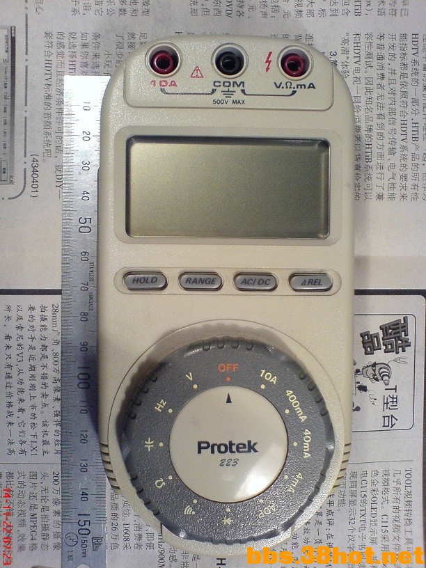

发表于 2015-12-15 07:34:20 | 显示全部楼层
nijuming 发表于 2015-12-14 22:22
我也是用表的过程中发现的,比如说,用直流电压档直接测220V交流,看模拟条的表现,用289可以看到,模拟 ...
这款兴昌223 90年代买的,3V表,二极档是直显3V多的,跑电路一档搞定,不用电阻挡。V片出厂与胜利一样。就是在今天也是很快的表。
它的模拟条在测AC220V是会从最大到最小值之间来回动,很直观。
但UT71、61 都不会动。
