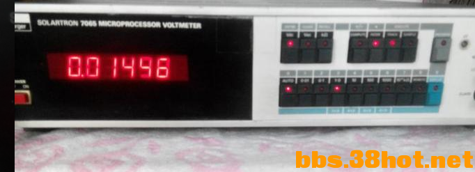

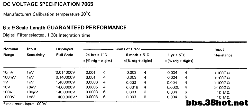

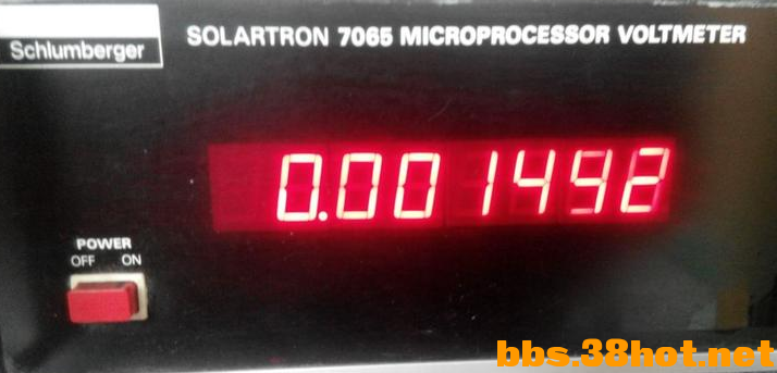

SOLARTRON 7065到底是几位半的 这个是真6位半,还是5位半

精度够六位半。速度慢了一些。噪声不知道。
而且这个是电压表,不是万用表,买它还不如买3456A。

我现在用的六位半是7065。
在开六位半显示时,0.1V档的噪声统计平均值约为83nV,10V档的噪声统计平均值约为1.075uV。
7065除了没有电流档,交直流电压档和电阻档都有,因此也算万用表。实际上在高位测量时,电流档并无大的用处,精密测量中的电流实用上多用基准电压和精密电阻来导出。
发表于 2015-12-14 15:41:48 | 显示全部楼层
这里不是矿坛,能告诉您的,就不会是假的。washu告诉您的是从对数算出来的,实用上不必那么揪结。

发表于 2015-12-14 18:00:54 | 显示全部楼层
我说过即使是擦边球,34401 也是真 6 位半,和 7150 之类假 6 位半不可同日而语。至于 7065 是不是真 6 位半,我没有测试过也没有数据,无法下定论,是不是真 6 位半,要看噪声&速度。
发表于 2015-12-14 18:01:40 | 显示全部楼层
这是淘宝那破表吧。
仪表讲究的是实用。光位数多,你找个八位单片机内置AD半小时也能平均出来一个六位半。有价值么?
至于这么纠结位数么? 要是口袋紧张考虑性能优秀的五位半比如8840A 3478A都是不错的,而且和你看的这些垃圾六位半是一个价格档次。你有表发挥不了作用不也是白搭
发表于 2015-12-14 18:03:09 | 显示全部楼层
longshort 发表于 2015-12-14 15:37
...我现在用的六位半是7065。
这个指标比 6581 还牛逼,直逼 3458,不知道你信不信,反正我是不信的

发表于 2015-12-15 07:01:55 | 显示全部楼层
这是在40PLC、每次100条记录以及持续两年的平均值,等效带通0.1Hz~0.78Hz的情况下测得的,如果6581、3458也在这个通带下进行测试,结果会更好,你信不信无妨,反正我是信了。
