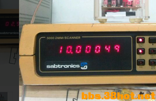

这表是几位半的,5位半,还是6位半、
发表于 2015-12-14 14:26:57 | 显示全部楼层
照片如放在电压挡显示的,应该是6位半, 这个仅供参考,具体还是参照同一型号机器厂家说明为妥。

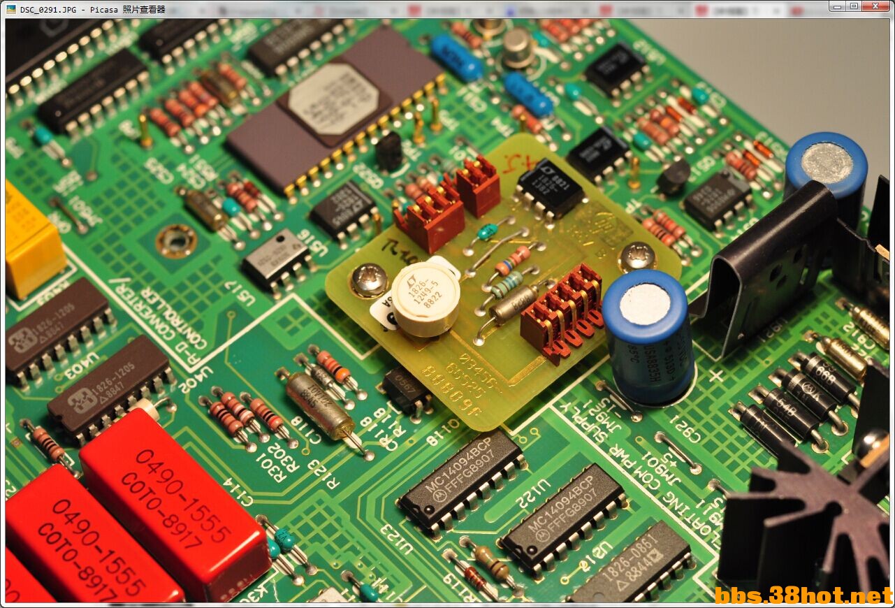

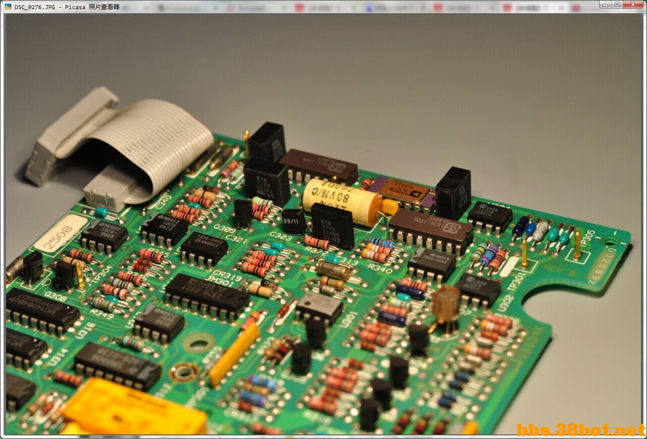

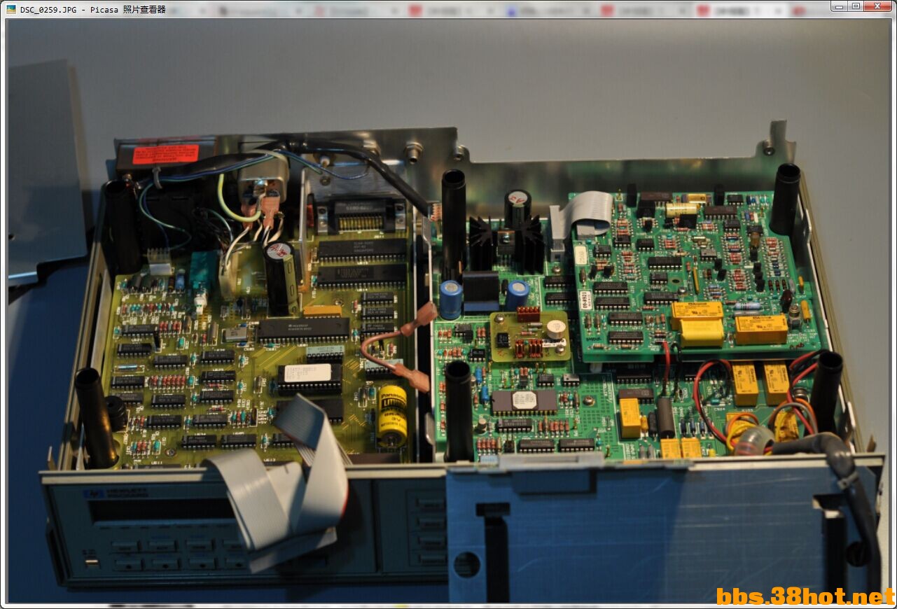

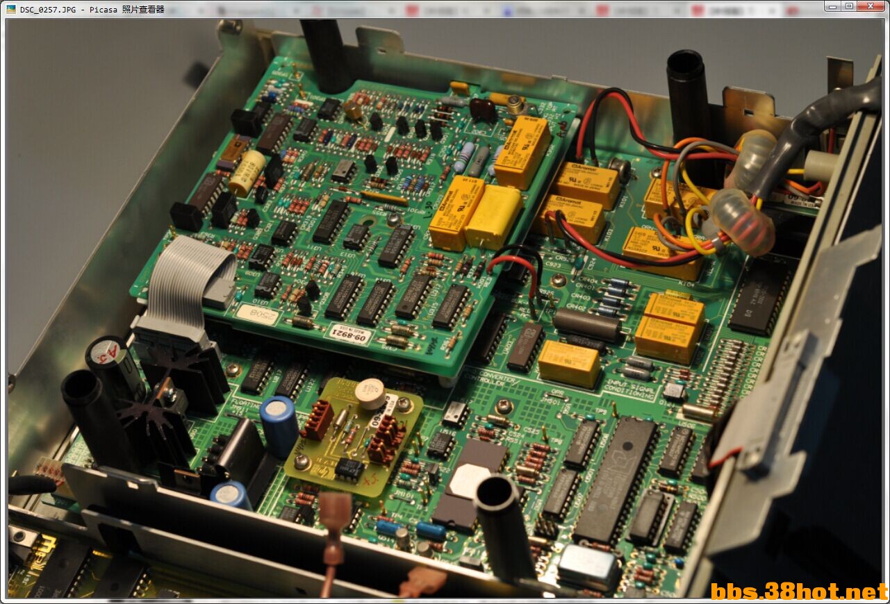

发表于 2015-12-14 18:02:42 | 显示全部楼层
mzspring 发表于 2015-12-14 15:40
故障机也可以考虑,只要元器件好找
看看坛里拆表的吧。好找就怪了。除非保险丝烧断这一类
何况修过可能就不准了。有意思么。然后修好的钱花的比买个新表还贵。或者退一步讲,买34401/3456/3457这样的主流表,实在修不好论坛里还经常有配件机卖。你买个冷门破表坏了都没得找配件机的。
当然如果你比较精通这方面,当我废话多

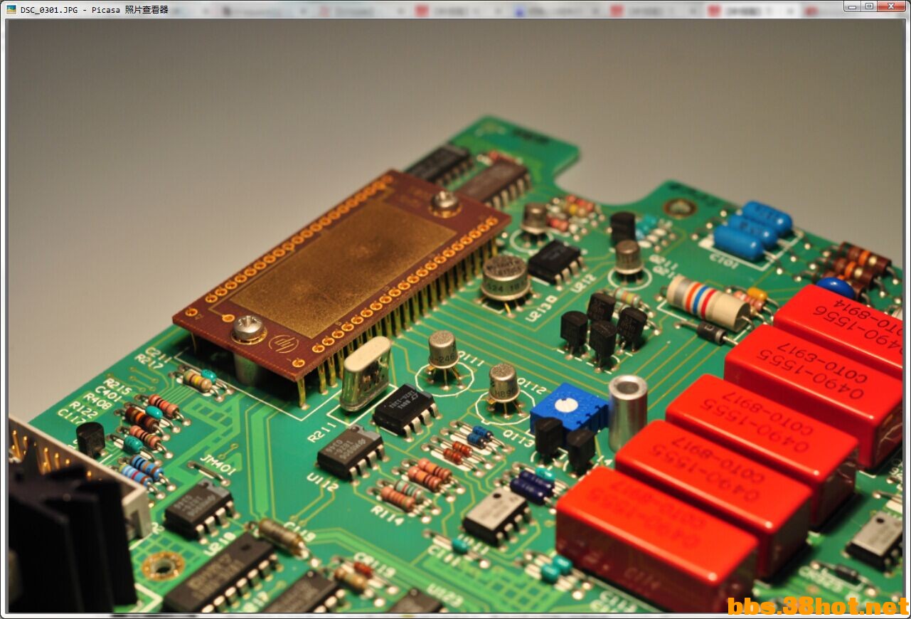

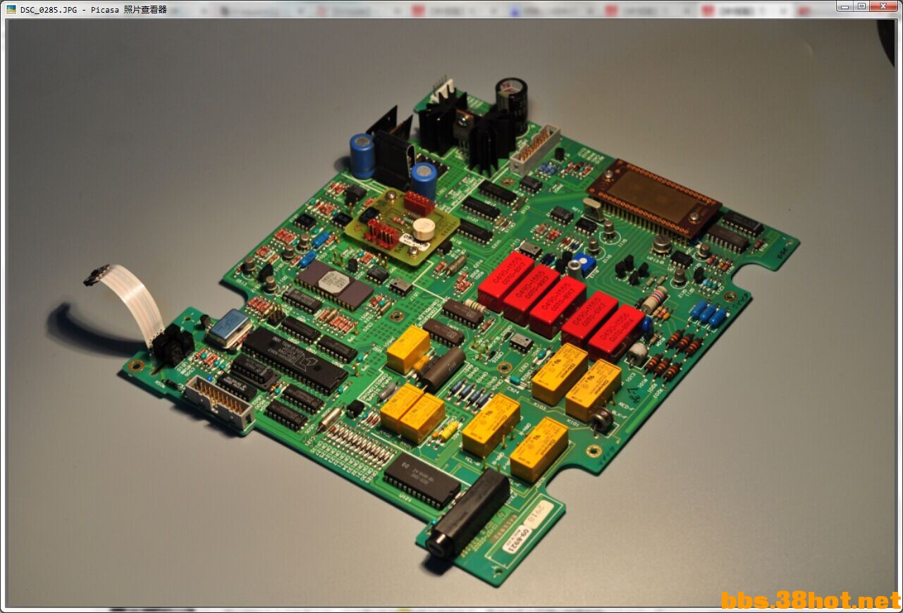

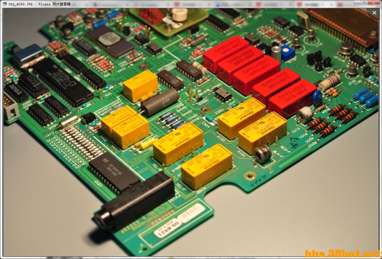

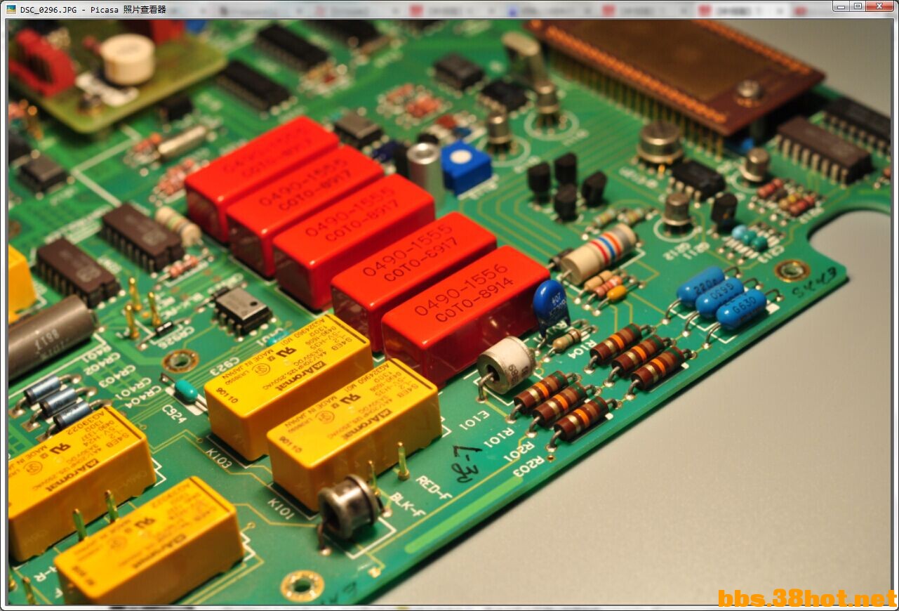

上几张3457A模拟部分供参考
