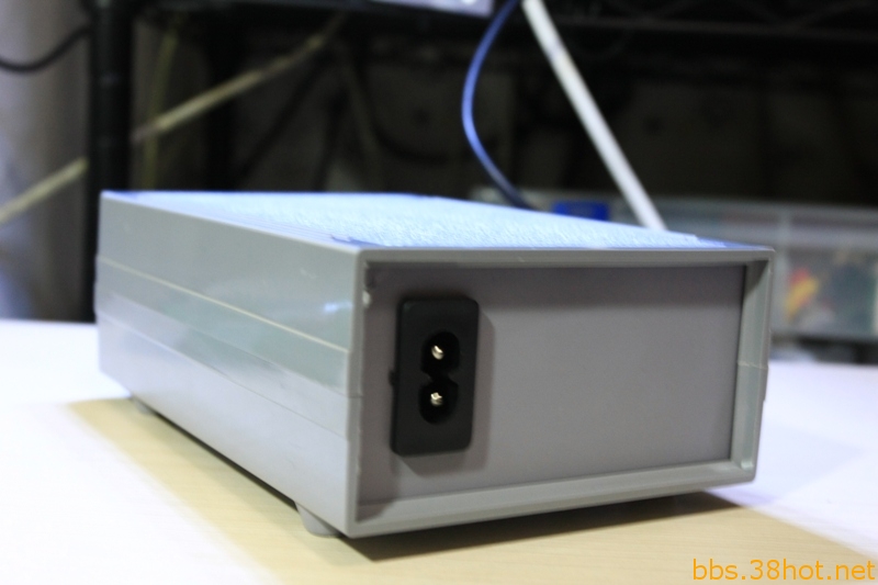

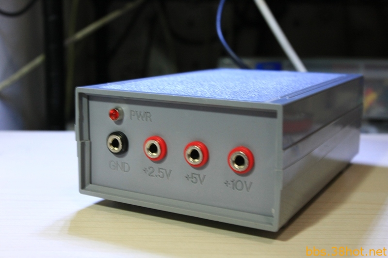

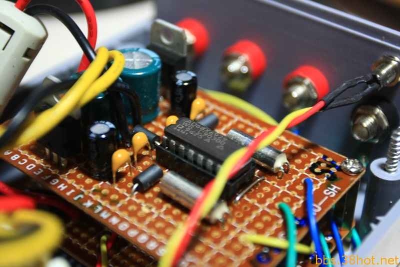

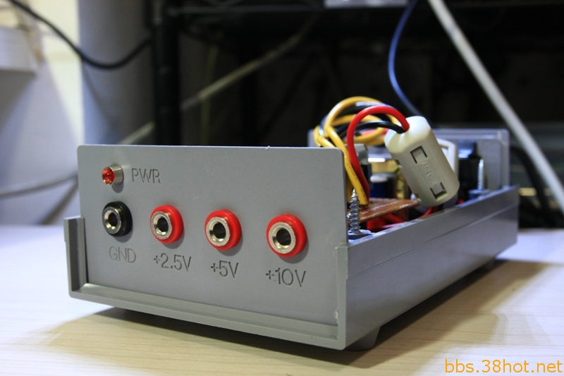

最近JS促销,千载难逢的机会,进了两片AD588,学着大侠的样子做了一个10V/5V/2.5V的电压基准。
话不多说,上图了:

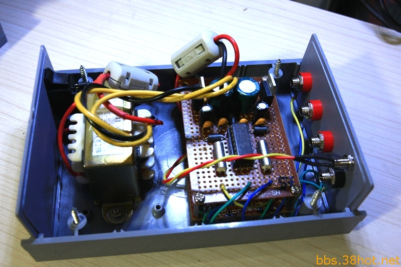

打开看看,用料都是极普通的料,真是金玉其外,败絮其中 [s:28]
JS那买的AD588印的是代码AD68X,虽然不知是A还是B,但是效果很不错,具体看后面的测试结果。
用了两片万能板,AD588在上面,MAX6325在下面。
PS:这种万能板质量极差,焊接超过三秒焊盘就掉了。

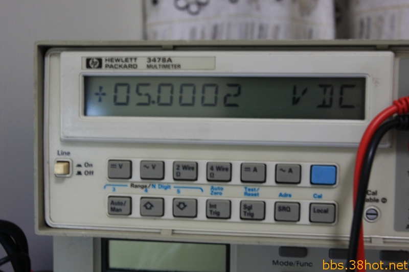

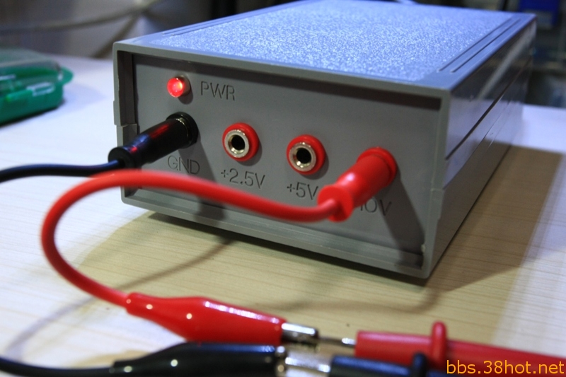

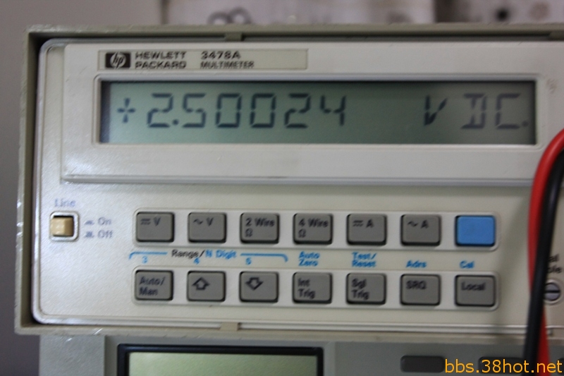

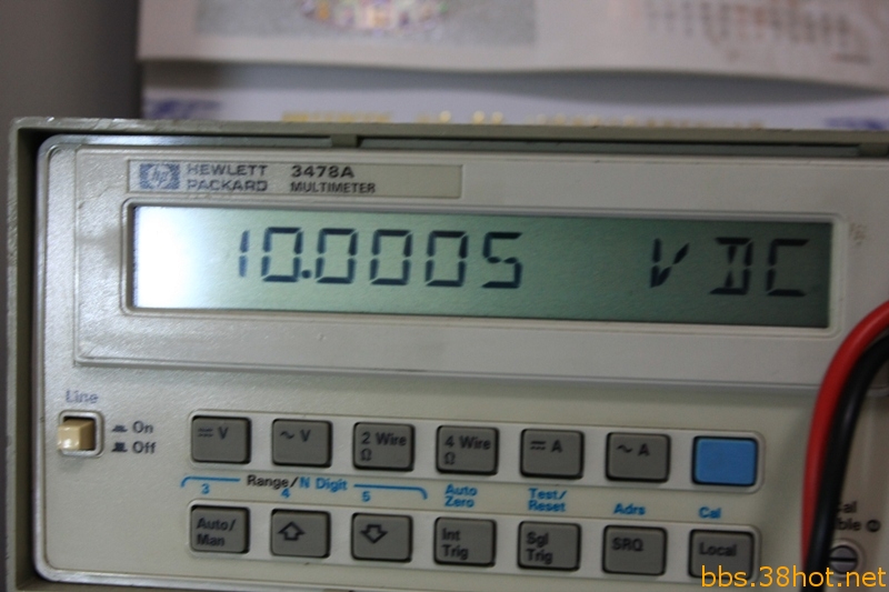

通电测试一下,昨天装壳之前用3478测量了一下,效果不错,一开心忘记关3478的电源了,权当给今天热机了。
以上显示短期看还是挺稳定的,极偶尔跳动1个字,长期没有测,总体成本50元左右,有这个效果我也满意了。
发表于 2011-12-6 22:08:25 | 显示全部楼层
面板上的字是怎么做的?
发表于 2011-12-6 22:11:22 | 显示全部楼层
不错!赞一个!
发表于 2011-12-6 22:17:17 | 显示全部楼层
回 575a 的帖子
575a:面板上的字是怎么做的?
 (2011-12-06  22:08)
估计是cnc雕刻出来的
 楼主| 发表于 2011-12-6 22:17:19 | 显示全部楼层
回 575a 的帖子
575a:面板上的字是怎么做的?
(2011-12-06  22:08)
找朋友用雕刻机雕的
发表于 2011-12-6 22:57:02 | 显示全部楼层
有没有图纸,我手头也有两块AD588BQ的IC,因为没有图纸和一些高精度的电阻,也就一直没有着手去做。
 楼主| 发表于 2011-12-6 22:59:28 | 显示全部楼层
板上没啥东西,就是按588的数据手册的标准电路焊的,没有画图纸
不升压的话也不用精密电阻吧,有好的电容倒是可以用上。

发表于 2011-12-7 08:30:30 | 显示全部楼层
94年的AD68X
多半是啥打磨的翻新的哦
AD588的丝印就是AD588.
发表于 2011-12-7 08:43:47 | 显示全部楼层
外壳是亮点 PCB是悲剧 既然有雕刻机 咋不雕PCB呢

 楼主| 发表于 2011-12-7 11:29:31 | 显示全部楼层
回 ccpoint 的帖子
ccpoint:外壳是亮点 PCB是悲剧 既然有雕刻机 咋不雕PCB呢
(2011-12-07  08:43)
总共也没几个元件,就用万能板随手焊了,雕刻PCB太费时了。
当然,专门设计PCB可以美观些,在性能上也许还能更进一步。
 楼主| 发表于 2011-12-7 11:33:27 | 显示全部楼层
回 cdma 的帖子
cdma:94年的AD68X
多半是啥打磨的翻新的哦
AD588的丝印就是AD588. (2011-12-07  08:30)
翻新应该不至于,几块钱的东西,而且就是作为拆机件卖的。
手上没有印AD588的片子,所以没法对比,但是从目前测试情况来看,除了长期稳定性没法测,其它指标都在手册范围内。

发表于 2011-12-7 23:05:22 | 显示全部楼层
线通过抗干扰的磁环需要穿心绕一圈?我猜的。

发表于 2011-12-10 14:12:40 | 显示全部楼层
万用板与机壳的固定是机壳上原本就有正好对位的螺丝孔(好像不太可能)还是在壳子上用电钻打的贯通孔?
 楼主| 发表于 2011-12-11 15:26:19 | 显示全部楼层
回 min2max 的帖子
min2max:万用板与机壳的固定是机壳上原本就有正好对位的螺丝孔(好像不太可能)还是在壳子上用电钻打的贯通孔?
(2011-12-10  14:12)
