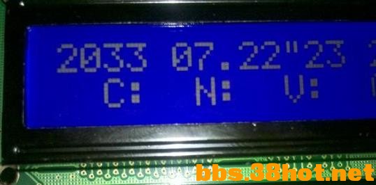

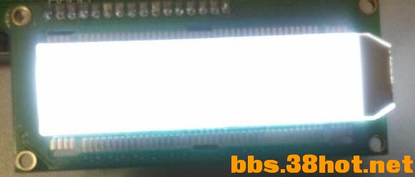

你手里有那种最廉价的1602之类的点阵屏吗?拆一个你就知道了,字体颜色是背光源(LED)颜色和前面滤镜片颜色的不同决定的。
发表于 2015-12-21 23:33:38 | 显示全部楼层
网上找了两张图
背景光是白色的LED
显示字也是白色的。如果你把背光换成其他颜色,那么字体也。。。
所以,先看看你要改的屏幕背光灯是什么颜色的。如果是绿色的。。。
