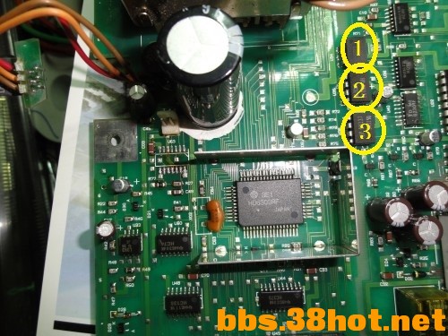

      本人一台爱德万R6551五位半,一开机报ERR 06错误,并停留在ERR 06界面,能听到比较轻的疙瘩疙瘩继电的声。反复开关多次,始终是报同样的错误,无法使用。6551的使用手册,ERR 6是硬件错误。     都知道日本的机子基本找不到电路原理图和维修手册。哪位坛友有功能正常的爱德万R6551万用表的,帮忙用示波器测一下正常机子U34,U35,U36的各引脚开机时的波形图(也就是照片中1、2、3的光耦),上传一下,以便在下做个对比。谢谢!!
发表于 2015-12-12 07:49:03 | 显示全部楼层
少了个芯片,能正常吗
 楼主| 发表于 2015-12-12 08:08:12 | 显示全部楼层
坛友好眼力,我之前按其他坛友处理err6的办法,换了那个芯片。换了之后,问题还是没解决。还是报err6错误。谢谢!
发表于 2015-12-12 08:28:12 | 显示全部楼层
右下脚的电容换换试试看
发表于 2015-12-12 08:31:38 | 显示全部楼层
还有ac电路
 楼主| 发表于 2015-12-12 08:57:19 | 显示全部楼层
请问是ac电路的哪个部位可能出现问题?AC电路的继电器周期性的轻微响动。

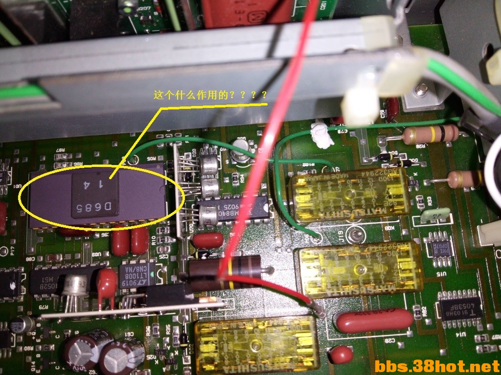

发表于 2015-12-12 09:03:57 38hot手机频道 | 显示全部楼层
交流电路板
 楼主| 发表于 2015-12-12 09:14:30 | 显示全部楼层
AC电路板模块可以取下来,取下试过,还是报err6
发表于 2015-12-12 10:03:14 38hot手机频道 | 显示全部楼层
 楼主| 发表于 2015-12-12 10:36:14 | 显示全部楼层
laisla 发表于 2015-12-12 10:03
AC板取下后要把一个跳线跳一下,等于是把AC板直通。否则也报错。
该怎么跳接?请赐教一下
发表于 2015-12-12 10:58:19 38hot手机频道 | 显示全部楼层
 楼主| 发表于 2015-12-12 11:03:44 | 显示全部楼层
laisla 发表于 2015-12-12 10:58
回去看了才知道了,主板输出到AC板的线,插到AC板输出到主板的端子上。其实就等于在AC板不存在的情况下,要 ...
十分感谢你的帮助,

发表于 2015-12-13 18:17:31 | 显示全部楼层
 楼主| 发表于 2015-12-13 19:48:25 | 显示全部楼层
laisla 发表于 2015-12-13 18:17
我记得是J30上的线插到J19.
谢谢哈!我的那个r6551和你这个是不版本的。数字部分CPU是扁平封装那种。而且交流入是J19,电路板上没有J30.按照你所是的部位跳接了。还是报错的。同时,问一下。照片中那个标记的陶瓷封装IC是做什么的?
