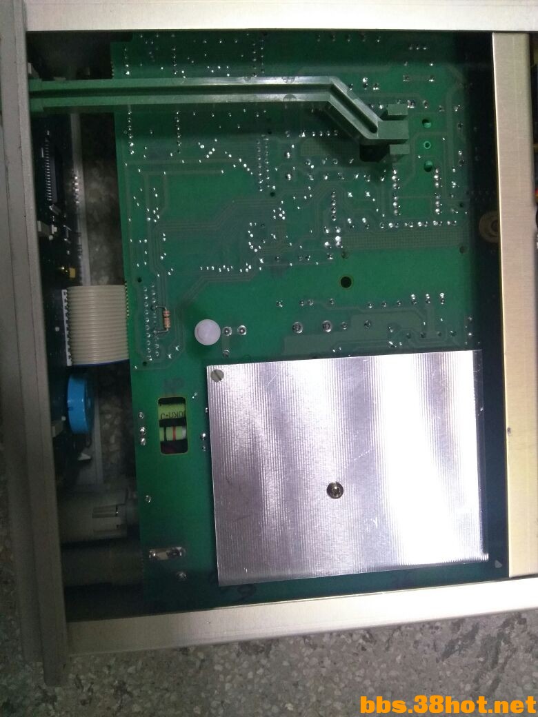

Fluke45   这个电阻是出厂有的吗?
Fluke45底
Fluke45底

我的45原厂没有这个

那么看来是后面加上去的  我想原装应该也不会有这样的错误

这个F45应该是有好几个批次的,我记得里面有个保险,有的不是用保险管,而是用保险电阻。

100% 的原装,黄标新款的F45 在屏线接口处都补了一个电阻和一个钽电容和一个复位管,旧款白标的没有,原因和屏板更换了新款单片机有关。

额 还有这样的事情   原厂都舍不得更改一下PCB吗?
 楼主| 发表于 2015-12-11 23:08:12 | 显示全部楼层
谁知道 黄标 生产批次吗?或者如何通过fluke45 查看生产日期

没有很特别的方法,只有看看上面那个A1U1上的生成批次了,这样能够大概了解。F45是一款生命周期非常长的仪表,我见过的最早和最晚生产的机器有不少于15年的时差,所以由于器件供应问题而不得不进行的改板在所难免。

是个好主意 查看芯片
