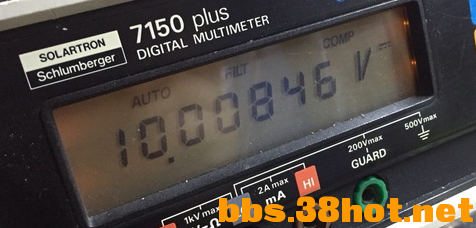

这是不是6位半的表 英国 输力强 7150Plus 台式 万用表
显示了7位数字,但有人说不是6位半,那么6位半是什么样

假六位半,实际上就是五位半的性能,最后一位只有参考价值。

laisla 发表于 2015-12-11 18:24
7150内部模拟板发到数字板的有效位是5位半,打开6位半模式后的最后一个数是数字板计算出来的,不是真实有效的
感觉怎么像过采样呢?

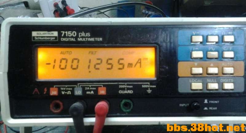

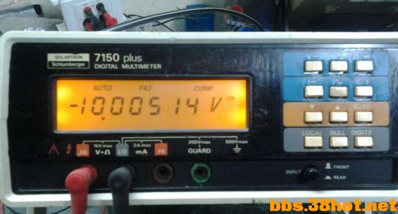

发表于 2015-12-13 18:20:44 | 显示全部楼层
democat 发表于 2015-12-11 23:15
我今天上浮一下
首先,目前摊子里的行情看,各种六位半的价格貌似都不低于500,而六位半中的代表34401A ...
麻烦看图
