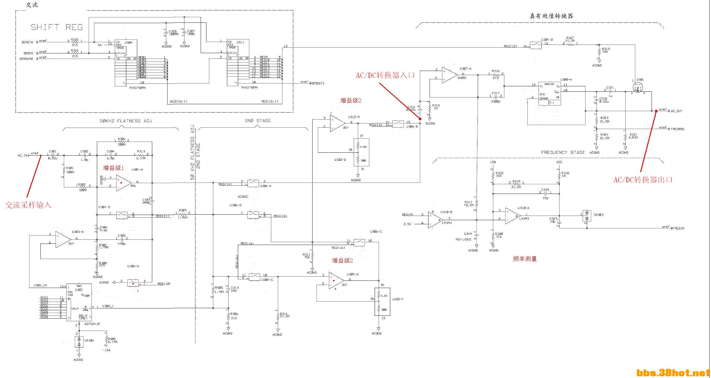

小弟刚进论坛不久,关于万用表的问题可能较多,希望各位老师帮忙解答
HP34401A在测量交流时如何通选定
U304A
和
U304D
实现×
0.2
或×
0.002
的增益的?又是怎样通过通过可编程可变电容器两端连接
R304
进行校正的
50 kHz
的频率响应的?
34401A交流图纸
