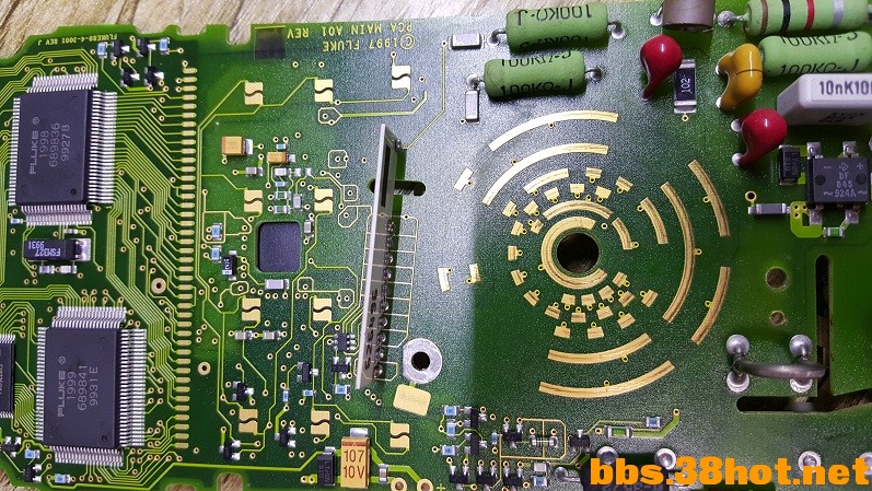

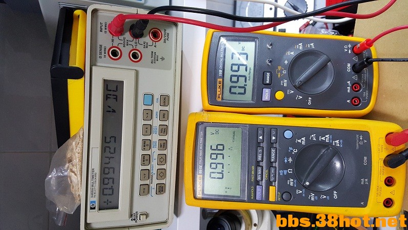

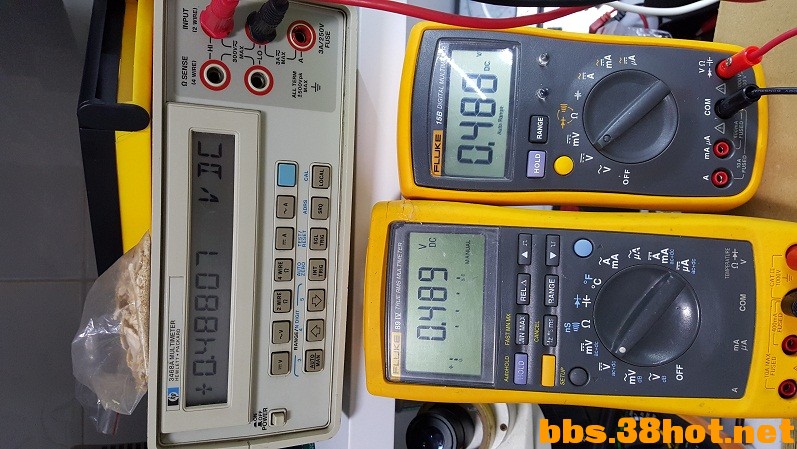

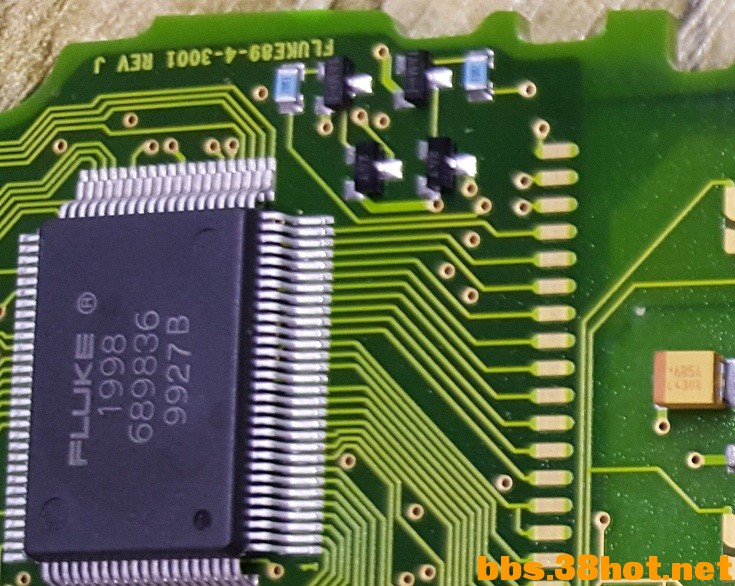

发表于 2015-12-9 14:02:22 | 显示全部楼层 |阅读模式

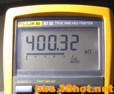

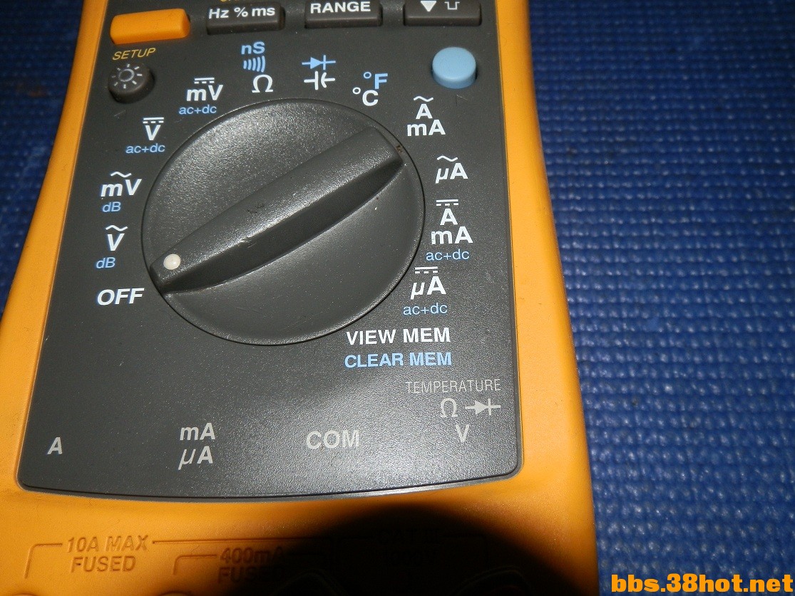

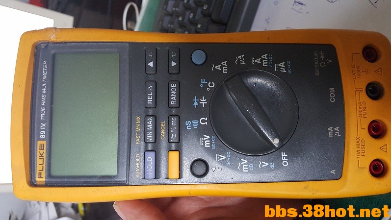

前两天在坛子里进了一fluke89IV表,玩弄的时候发现一个问题,按理fluke89IV就相当于fluke189,但看说明书,以及网上的图片,189的表应该有记录功能,在RLE键上面印有黄色的LOGGING字样,但这表没有,按黄健+REL键显示屏上也没出现 log,字样,又搜不到fluke 89IV的图。
是不是fluke89IV和fluke189是不一样的,主板上也有89的字样,主板应该是fluke89IV的没错。
没有基准,不知道应该相信哪个表!!
20151208_210238.jpg 20151208_210253.jpg 20151208_210304.jpg 20151208_210314.jpg

发表于 2015-12-9 14:44:55 | 显示全部楼层
189的电阻档量程是500M欧姆,89IV是50M欧姆?
发表于 2015-12-9 14:46:38 | 显示全部楼层
另外189最大显示50000字,看了一下你图片里的89IV好像是最大显示19999?
发表于 2015-12-9 14:51:22 | 显示全部楼层
189的电阻档位,换手动挡后可以调出500M档位,再就是189内部有滤波器,总的来看,89IV是189的前期过渡机型,二者差别不是很大。
发表于 2015-12-9 15:02:34 | 显示全部楼层
应该是量程不一样
发表于 2015-12-9 15:07:54 38hot手机频道 | 显示全部楼层
 楼主| 发表于 2015-12-9 15:24:15 | 显示全部楼层
看了一下电阻档是50M最高档的,可以肯定的是肯定不是87IV或者187,因为主板上写了89的

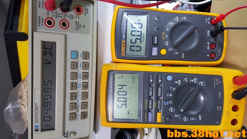

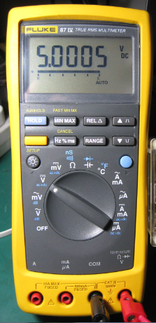

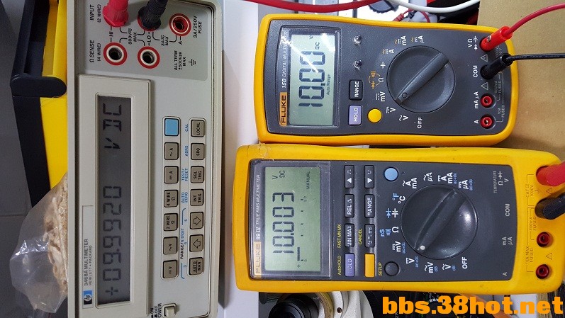

最大显示不止19999.但是电阻对大量程不一样。补上一张(貌似超过五万字了哦

发表于 2015-12-10 10:01:55 | 显示全部楼层
89IV电导比189少个500nS挡
发表于 2015-12-10 17:05:48 38hot手机频道 | 显示全部楼层
换壳了,档位少一个

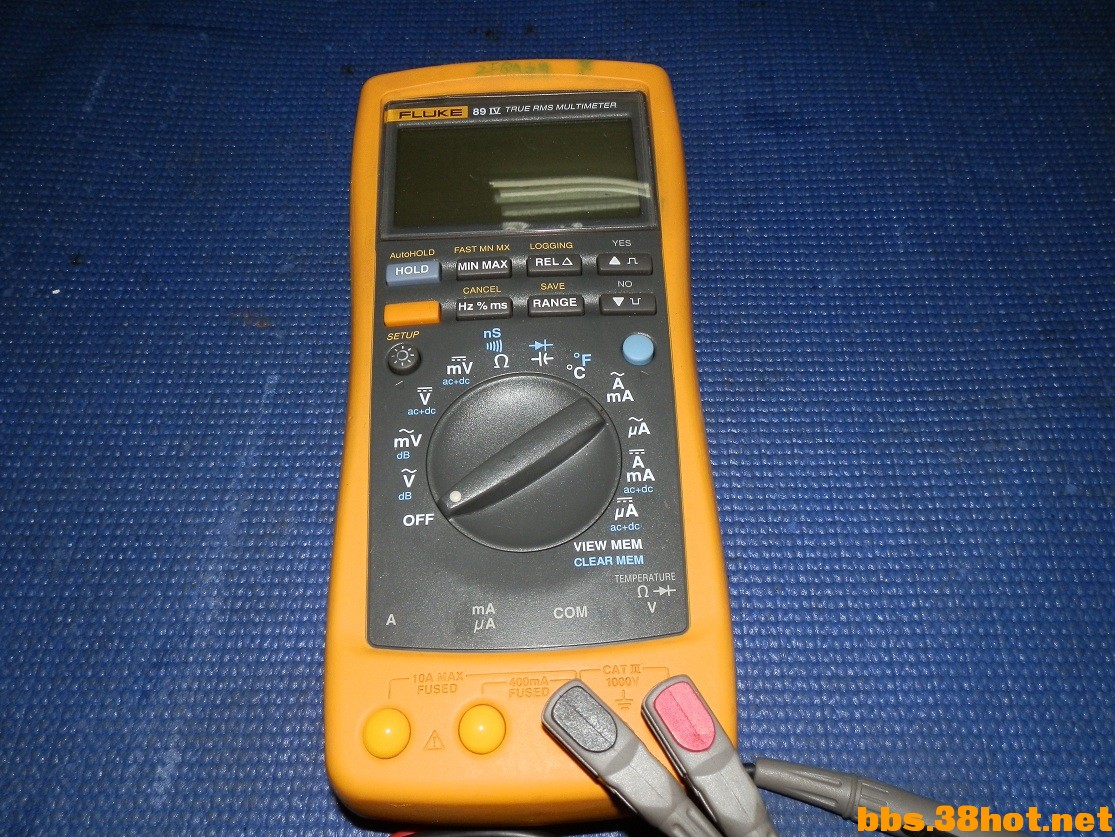

发表于 2015-12-25 22:26:54 | 显示全部楼层
楼主这支是组合机.
87IV 跟89 IV 是一样的用 89-4底板.
89IV是有记录功能的,按设定後,内有 L INT.时间可选的.
而且89IV,外壳按键印刷上面有橙色的LOGGING; SAVE 字样,
旋扭上也在最後多了一个VIEW MEM CLEAR MEM档.
你这台是87IV,壳也是87IV,只是改了个89IV液晶框架充89IV卖.
买89IV, 及189的朋友,要小心被骗.
发表于 2016-1-6 20:16:52 | 显示全部楼层
kam1626 发表于 2015-12-25 22:26
楼主这支是组合机.
89IV是有记录功能的,按设定後,内有 L INT.时间可 ...
确实是,我刚好收了一台89IV,最后那个记录档位是有的,楼主这台是87IV
发表于 2016-1-12 11:13:09 | 显示全部楼层
彭鹏 发表于 2015-12-9 15:27
最大显示不止19999.但是电阻对大量程不一样。补上一张(貌似超过五万字了哦)
显示50005是什么情况
发表于 2016-1-12 12:05:38 | 显示全部楼层
我也不知道,但是它的确就多显示了5
