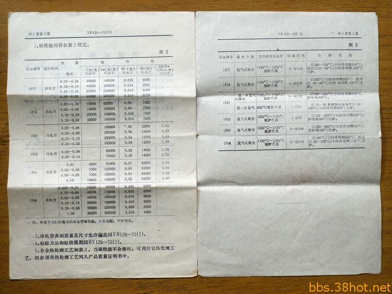

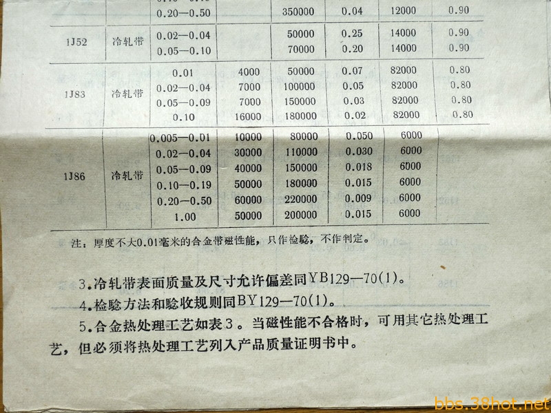

高精度的交流分压请用感应分压器,其分压精度可以达到0.01%-0.001%甚至更高,其分压比基本不受温度影响.

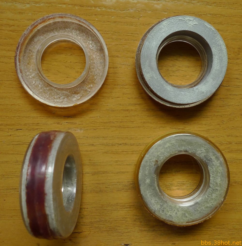

高导磁率的坡莫合金环型铁芯,是制作高精度感应分压器和弱信号高精度交流信号设备的关键器件.图3是坡莫合金的国家标准.

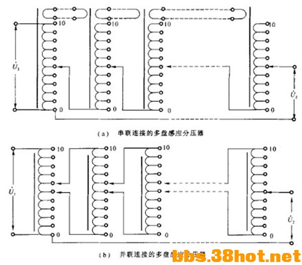

利用绕组间的强磁耦合作用,提供与绕组匝数成正比关系的高准确度电压比值的电测量仪器.且工作频率可以从几十赫兹到几十千赫兹.

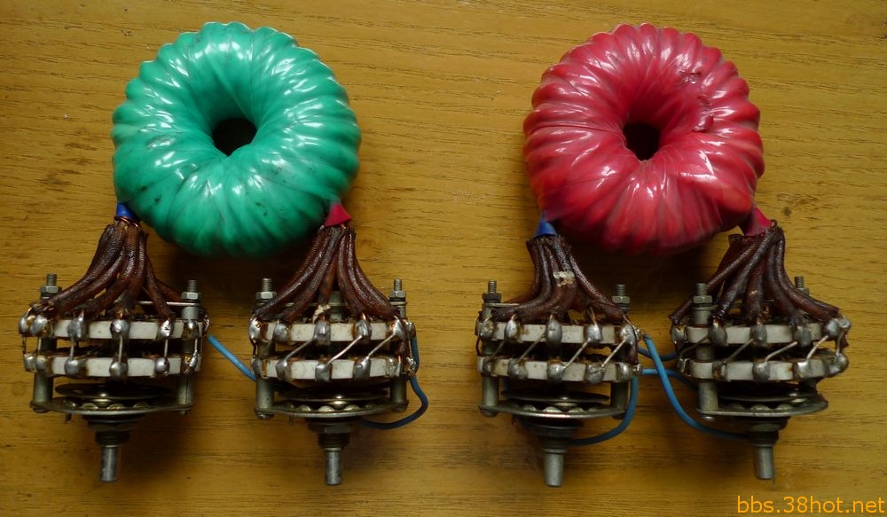

一般单盘感应分压器可以获得1/11 倍数的比率,图2中的单盘感应分压器可以获得1/100的高精度分压比.用1V信号源输入就可以获得每挡0.01V的高精度分压输出.
两盘就可以获得1/10000的高精度分压比..用1V信号源输入就可以获得每挡0.0001V的高精度分压输出.我做过用三盘输出的感应分压器,
图2的感应分压器是我在80年代设计高精度比例电桥时亲手做的.
图4是常用感应分压器的接线图.
