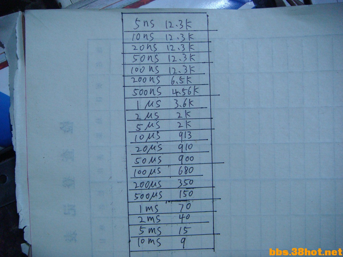

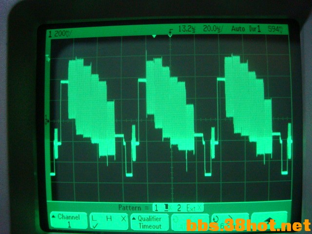

看到这个标题有的朋友可能会不屑:二者根本不在一个级别,一个是十几年前的土包子,一个是时下的高大上,
一个是200M的采样,一个是2G的采样,
是的,这个不光我知道,估计大家都知道,不仅2072的采样率54622望尘莫及,
2072的存储深度标配14M,破解后56M,也是54622望尘莫及(54622在普通运行状态是2M存储,在单次触发模式是4M存储),
2072还有波形录制等多种高级功能。
我不是要把二者放在一起做个全面的大PK,我是说看待事物要一分为二,什么都是有利有弊,不能以一概全,走极端主义。
就是几乎被大家遗忘的模拟示波器也有它独特的优势:无限的垂直分辨率,无限的灰度等级,极高的波形捕获率(100万),
极快的反应速度,无混叠现象。

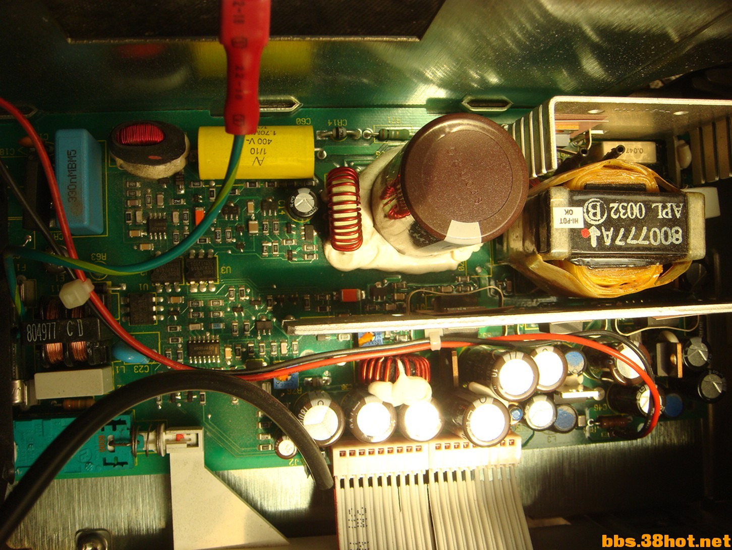

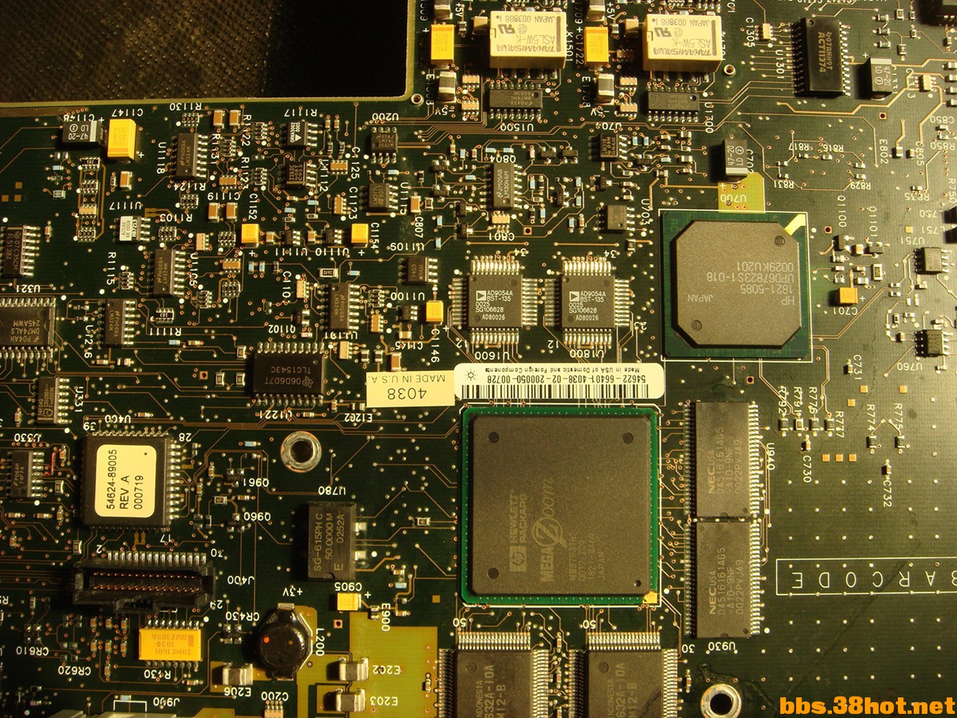

都是作为数字示波器,54622有几点是2072比不了的:5秒的开机速度,小于0.5秒的AUTO速度,1000点的水平分辨率,
还有PCB做工工艺,人家十几年前的做工普源还得学习吧,
旋转编码器十几年了依然操控灵活,普源是不是也要学习下,
还有一点,2072使用1.4M存储深度时(54622是固定的2M)的波形捕获率也不及54622,2072最大1.4K,54622最大12.3K,
54622在单通道、1ms时基的采样率就达到了200M,而2072在单通道、1ms时基、1.4M存储时的采样率是100M,此时还没有54622快。
我无意贬低2072,2072仍是划时代的一款机器,在2012年春天2072刚推出的时候,我就向大家做出推荐,只是当时很多人都不领情,
https://bbs.38hot.net/forum.php?mod=viewthread&tid=17539&extra=
我只是想让大家对54622和2072多些了解,大家有什么看法欢迎拍砖

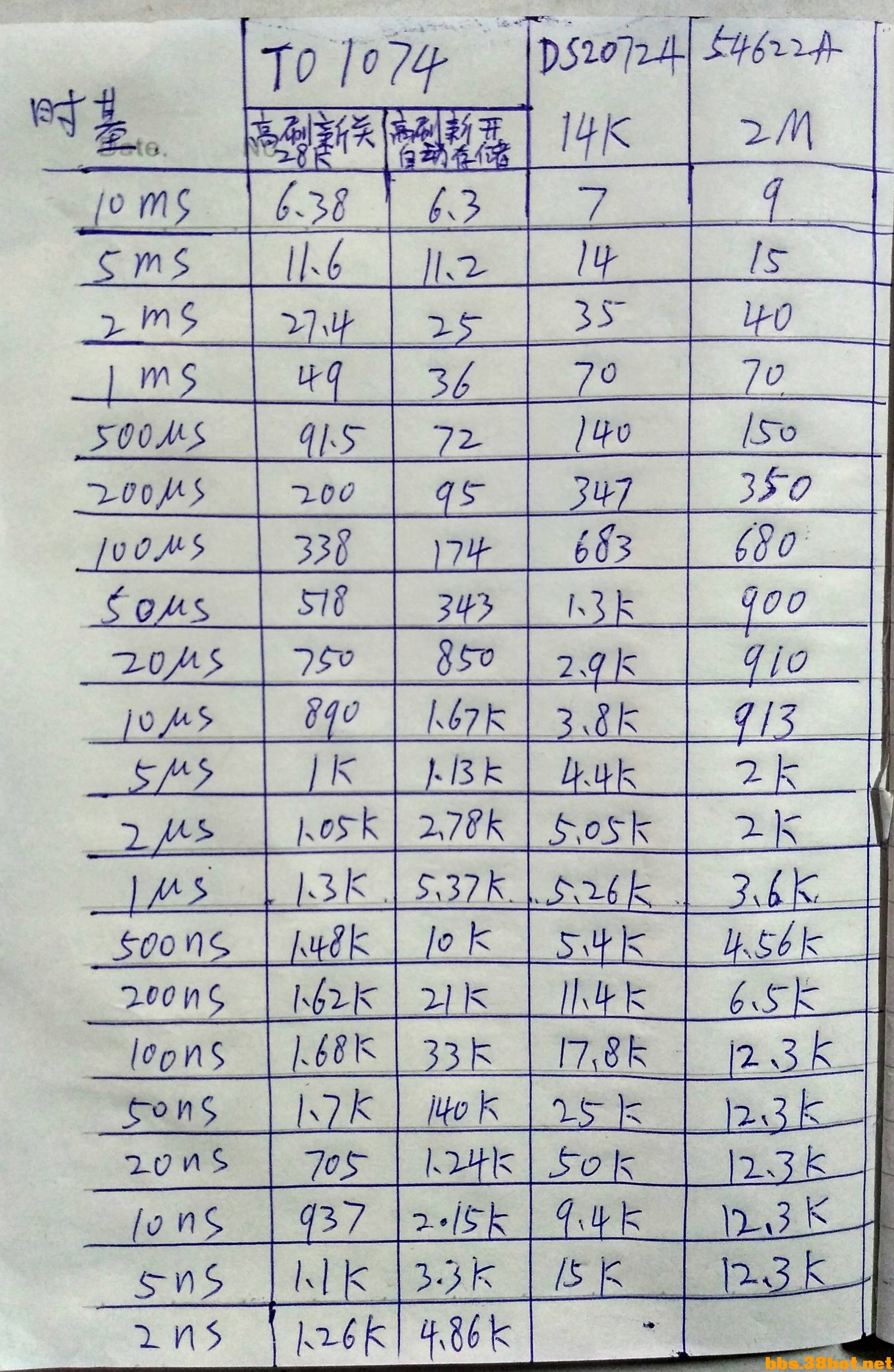

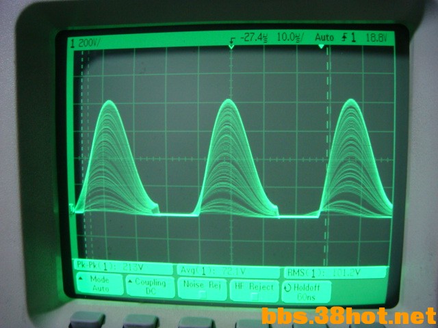

波形捕获率对比(54622存储是固定的2M)
补充内容 (2017-6-5 20:40):
几个示波器波形捕获率对比见13楼

发表于 2015-12-9 19:10:32 | 显示全部楼层
电路板的做工取决于设计人员,其实国内的电子厂完全可以做出和国外一样的,只是好多设计人员和工厂习惯了使用以前的制板模式,以前拆过几个国产代工的进口仪器,做过也很好。

模拟示波器没有死区,也就没有波形捕获率,模拟是实时的。
只有数字示波器有死区,才有波形捕获率。

 楼主| 发表于 2017-6-5 20:36:07 | 显示全部楼层
几个示波器波形捕获率对比

发表于 2017-7-8 16:57:08 | 显示全部楼层
hgjdwx 发表于 2017-6-5 20:36
几个示波器波形捕获率对比
这个表格不错!很直观的体现了普源这个机器捕获率变化规律!
它很奇怪的,不是时基越小捕获率越高,搞不懂为什么

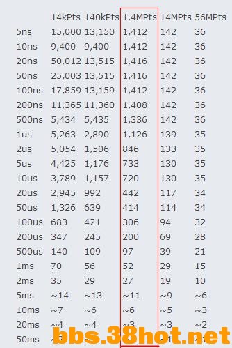

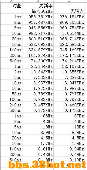

发表于 2017-7-21 21:13:39 | 显示全部楼层
加一个DSOX3012A的测试结果
可以看到无输入状态才是最高捕获率,如果输入信号,则信号频率不同捕获率也会变化,大致测了一下60M左右影响最小,捕获率最接近无输入状态
发表于 2017-11-28 17:45:51 38hot手机频道 | 显示全部楼层
安捷伦公司的对应5464xx波形更新率的描述,楼主真是误导人。
发表于 2017-11-28 17:47:05 38hot手机频道 | 显示全部楼层
连10000都不到
发表于 2017-11-28 18:07:53 | 显示全部楼层
 楼主| 发表于 2017-11-28 18:20:14 38hot手机频道 | 显示全部楼层
我是从后面触发输出口实测的。
再一个你的资料显示的是5464x的,我测的是54622的,64比62的存储深度大,捕获率低点也是有可能的吧
发表于 2017-11-28 18:49:04 | 显示全部楼层
2072,你也是实际测量的吗。存储深度选自动。上面的安捷伦的数据可能显示方式设为矢量,所以低一点。
发表于 2017-11-28 18:52:09 | 显示全部楼层
显示设为向量模式。不好意思写错了。
 楼主| 发表于 2017-11-28 20:25:34 38hot手机频道 | 显示全部楼层
2072不是的,网上找的数据,别人实测的。显示方式都是点显示
