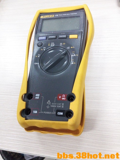

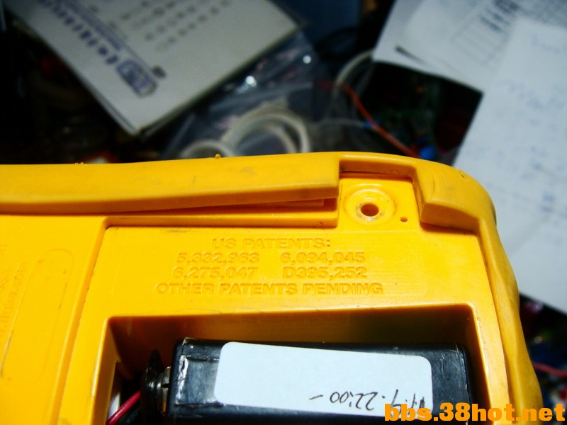

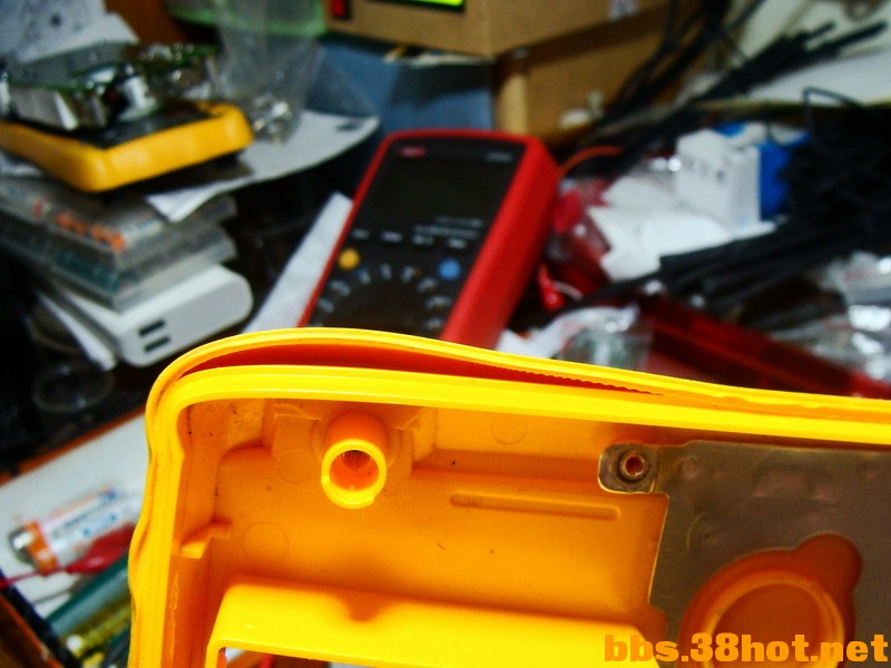

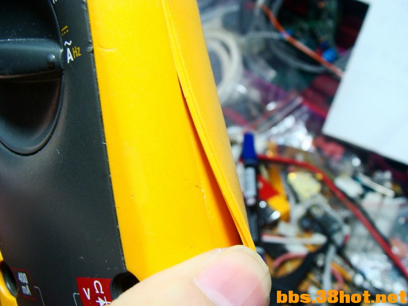

175黄皮开裂了,用什么胶水可以粘?普通502,AB胶,进口AB胶都拿它没办法。不知淘宝上的硅胶专用胶水有效吗?有没有用过粘过的朋友说说,谢谢!

不太好粘,主要是开裂后的黄皮似乎有所拉伸,即便粘上后,表面也不会平整。
发表于 2015-12-8 21:31:45 | 显示全部楼层
黄皮就是耐操
单用胶是不行的。
发表于 2015-12-8 21:32:16 | 显示全部楼层
不太好胶,裂了的话就大好多了,我是直接挖了黄皮

应该是二次注塑没做好,两种塑料融合的不够牢吧。
发表于 2015-12-8 23:52:54 | 显示全部楼层
黄皮是包胶的,杜邦料粒靠热的时候黏性粘在一起的!

用溶剂,而不是胶。
可用补车胎的胶水(其实是溶剂,补胎需添上一片胶皮)或香蕉水试试。
发表于 2015-12-9 09:08:44 | 显示全部楼层
感觉楼上的方法风险挺大,操作不当可能两败俱伤

用AB胶,多搞点,外面多出来的不要搞掉,然后用电吹风加热一下
发表于 2015-12-9 23:56:51 | 显示全部楼层
这个AB胶粘不住的,只能试试704硅橡胶,看行不行。
发表于 2015-12-10 11:01:33 | 显示全部楼层
绝对可以的!我的189就是这样胶的,里外涂上胶,然后用镊子压住破皮,然后加热。我是用热风抢吹一下的。这里AB胶会气泡一点。稍冷,胶快变硬时再用手压一下平整一下就OK了。只不过是这样皮外面会有AB胶的,但很结实
