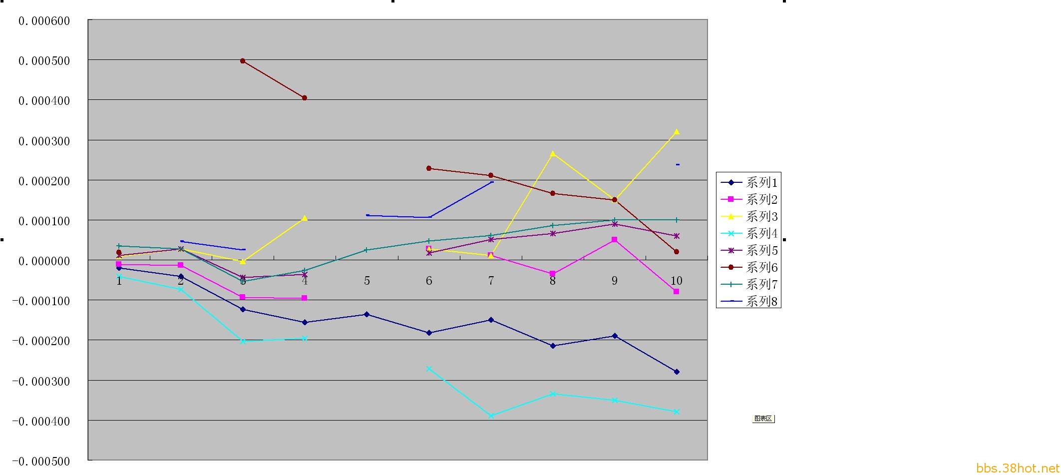

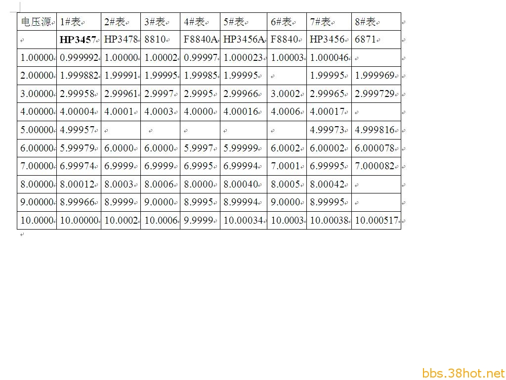

a.JPG 上边的数据是同一台源测试几台台表(来源不同)的电压档数据。源和表的校准情况不详。大家看看,源和几台台表,那个更靠谱。

表不少,而且偏差都不很大。
貌似有一定的非线性。测试时是否都尽量打到高阻输入的方式了?
1V时,最好表不换档测试。当然,也可以分别用10V档和1V档测试1V,放在一起做对比。
另外,缺一个0点测试,即源输出0,用10V档和1V档分别测试。

有时缺少更高级的基准,就采用一种方式的比对,就是大家分别用各自最好的设备测量同一个样品,然后通过这些所有的数据,推算出来样品的数值,同时,所有参加者根据自己数据与最终结果的差异,也就知道自己的测量水平了。 比对数据的计算方式比较重要,有时也不是采用平均值的方法,比如现在的时间基准,用国际协调时,多个国家用自己国家的时间基准测量GPS上的时间,再把结果上报国际计量组织,计算后,得到UTC.但不是简单的平均,而是加权平均,美国等发达国家权值更大一些。楼主的测试结果很典型,多台表的水平接近,而源仅仅有一台,所以表的结果更可靠。可以采用8台表的测量结果平均值作为参考值,每台表或源的数据距离参考值越近,说明其越准一些。

根据5楼朋友的思路,对数据进行处理,得出的结论2#、5#最接近平均值,其次依次是7#、3#、1#、4#,6#最差。线性的话是1#最好,6#最差,不知这个结论怎么样。 a.jpg

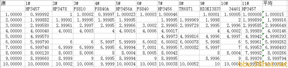

现在把原来的资料进一步扩充,上两张图。

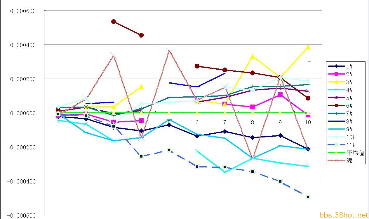

说明:第二图,横坐标是源的输出,例如1.00000,2.00000等等,纵坐标是各表测得值和11块表平均值的差。
 楼主| 发表于 2011-12-17 09:35:33 | 显示全部楼层
从下边一张图可以看出,11台表的平均值竟然是一条近乎完美的直线(图中央的绿色线),这说明这些表的表现符合正态分布,而且用多块表的平均值代替标准源是可行的方法。
另外从图上看出,6#表满度没有问题,但是显然线性有明显的问题。1#线性不错,整体有负偏差(可能满度校准有问题),2#表现不错,3#整体有正偏差,11#有负偏差并且较大。
另外,源是横河的五位半1651,用于六位半、七位半的比对有点勉强,但如果以五位半的标准来看,还是不错的(因为源是五位半的,后边的数字没法读出 因此看起来似乎误差较大)。
