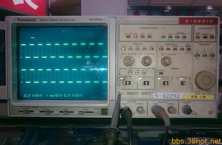

发表于 2011-12-5 16:02:52 | 显示全部楼层
带数字读出
