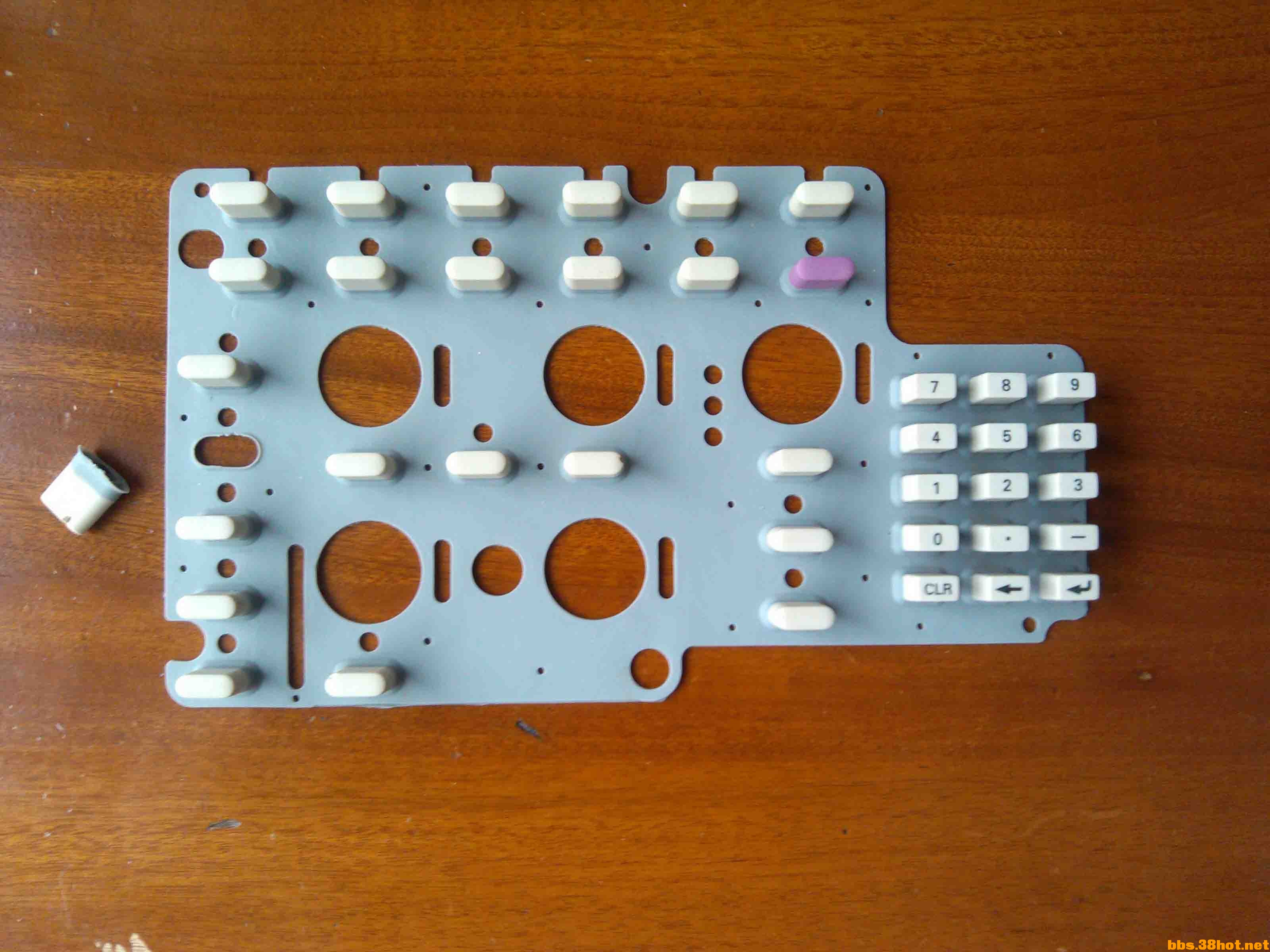

TDS示波器的面板上的一个按钮掉下来了,原因不详。想图省事换个面板,几天了,没有找到。
请教论坛的各位朋友,用什么胶可以粘上。补自行车胎的胶可以吗?

这个基本没法粘 硅胶材质的

估计沾不上,即使粘上了,这个位置正好是弹性区,手感也会没有。要修复的话需要扩大剪掉一块,然后找类似的按键补上,原位修复几乎不可能。

硅酮胶,质量好的那种,白色的。

谢谢!502胶不行。502干了是脆的,一活动就成粉末了,这种软东西粘不了。

可以试试硅胶按键专用的胶水,比如3M CA-49 ,但偏贵。按键修好寿命也不会太长。

之前试过玻璃胶是可以的,不过仅限于那种割掉键的,这个边缘断裂的估计无法修补,找一片同类的按键裁一大块下来代替掉可能是最佳方法。

或者装个手感轻的轻触开关替换原触点,用704硅胶简单固定一下原键,这种硅胶材质用市面上容易买到的704硅胶可以粘牢

老兵大哥你好,我今天在电梯里看到别人粘了广告牌的一种像玻璃胶样的硅胶,我撕了一点下来拉扯像橡皮筋样,就不知是什么胶,绝不是普通玻璃胶,你到广告装潢店里去看一下肯定有惊喜!另外实验前找块废旧遥控器按键皮试试,成功了再用到您的示波器按键上,什么703,704是效果不是很好没有强度。

不知这个膜片是什么材料制作的。这两天我也找了几种胶水,涂在这个膜片不碍事的位置实验。有些胶水涂上后与这个膜片没有任何亲和力,水珠一样,轻轻抖动就掉了。再用纸一擦,干干净净。还有些胶水可以凝固,但是轻轻一揭就可以撕下来。室外玻璃幕墙填缝用的黑色的胶挺粘的,不知是什么胶。树脂类型的胶水凝固后变硬,肯定不能用。还得继续找。最好是找到一片旧膜片,换上就万事大吉了。
