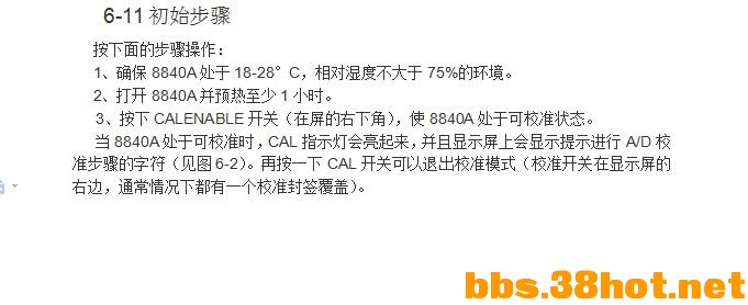

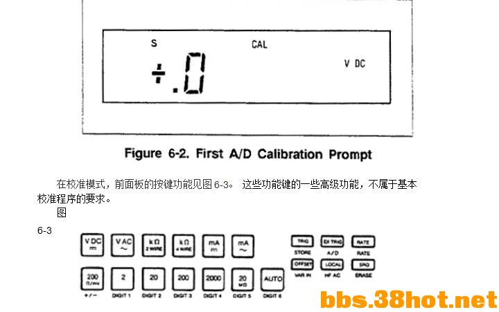

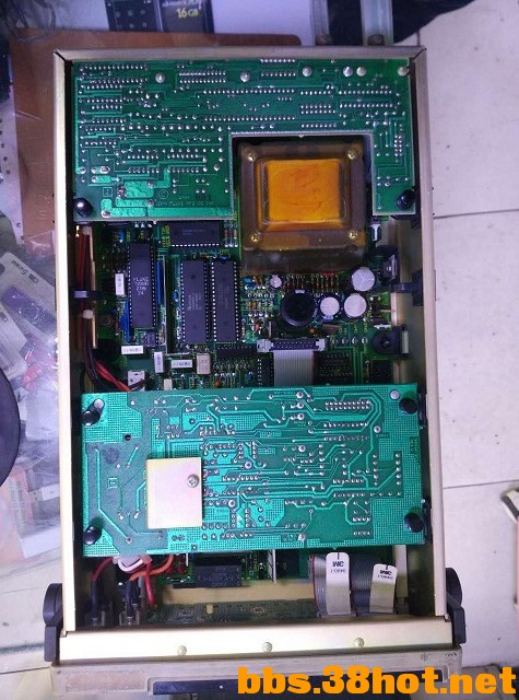

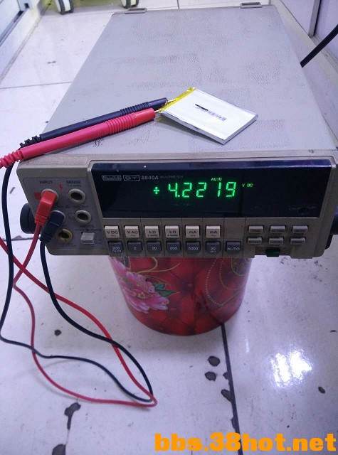

本来老师让我淘一个107入门级使用,还没下手朋友送来一台8840q,但是测电压的时候 表笔正接
4.0900 反接 4.0967,这个正常吗?有北京的老师帮忙校准不

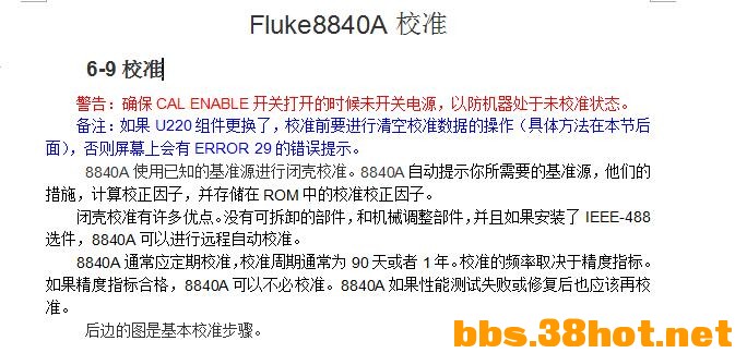

不正常 已经有误差了 需要校准 不过我只会校准岩崎的表

如果不能忍受,这个是要维修 ,不是简单校准了。

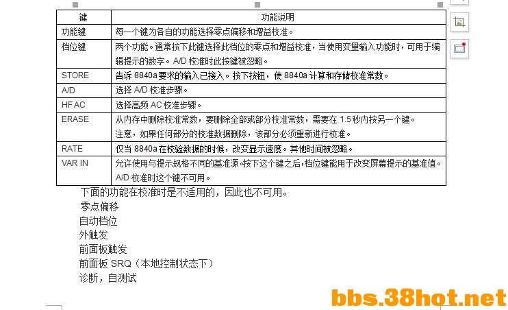

千分之一点五的过零误差,有点大了。找到说明书校吧。

A/D偏差大了,需要从A/D开始全面校准。如果尾数跳动小可以忽略维修。

有什么源就校什么源。没源不准你也不知道,如果机器很久没有通电,先用电吹风吹吹再说。完了再通电烧两天,或许你会发现,这么老的表表竟然还那么准!
