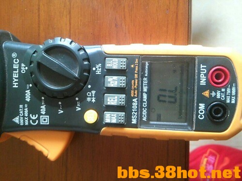

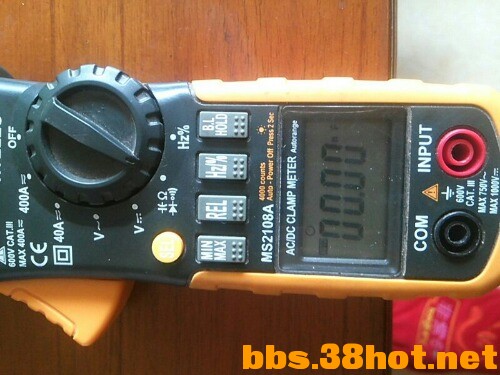

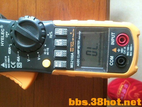

一块华仪ms2108a钳表,电阻电容二极管挡不能用,其它档位基本正常。在按到电阻档时蜂鸣器就一直响不管表针有没有短路都响。测电容二极管没反应。发帖求助,那位师傅修过指点一二。谢谢

查一下电阻档电路上的保护三极管,看是不是击穿了。

谢谢,我查查看。
