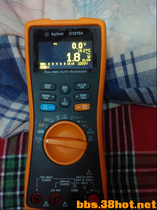

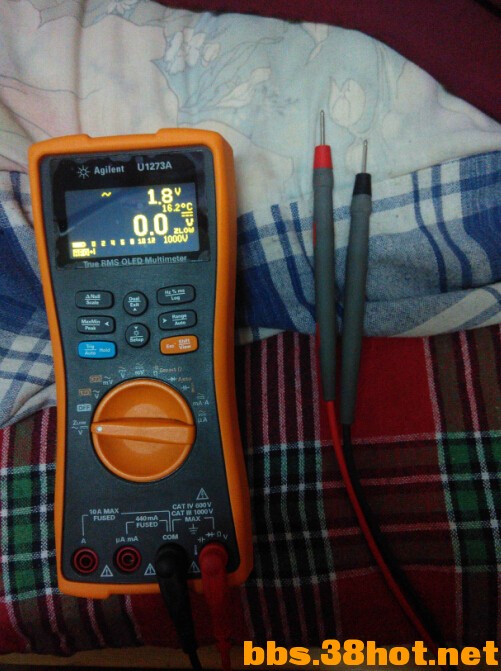

近日在网上购买了一块论坛友出的安捷伦U1273A,因为还没确认付款,有点疑惑,请大家帮帮忙看看。
有1个档位,开机显示3点几伏交流电,慢慢就稳定在1点8伏不在变化了。无论空载还是短路表笔都这样。大家的表也是这样么?还是有什么问题?
主屏交流显示。
主屏交流显示
主屏交流显示
附屏交流显示
附屏交流显示
附屏交流显示
我觉得这个档位归零电路误差太大了。

表笔开路就是正常地
发表于 2015-12-6 09:23:35 | 显示全部楼层
单位是豪V还可以 是V的话就太大了吧
发表于 2015-12-6 09:50:36 | 显示全部楼层
表笔短路还有,直接退,肯定有问题。
表笔短路超过200mv都是问题。

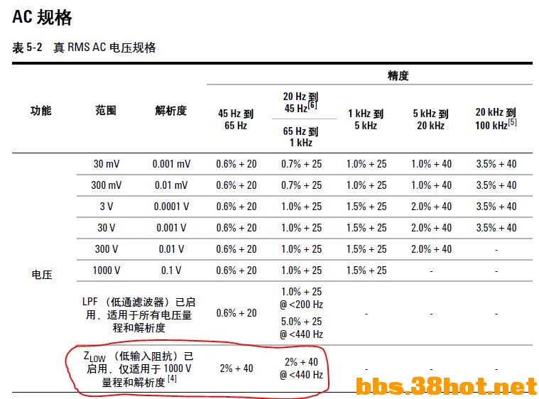

发表于 2015-12-6 10:22:10 | 显示全部楼层
这个是低阻抗档位,量程是固定的1000V,18个字的误差没问题。

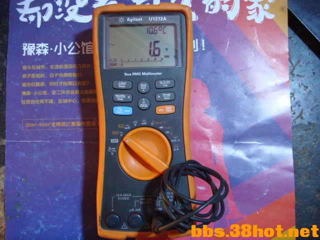

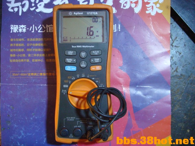

呵呵!楼主还是不够细心,只有一个档位吗?还有一个档位吧,看我的U1272A

发表于 2015-12-6 13:49:43 | 显示全部楼层
这个不应该
开眼了
我看到的二个表的变频档位都有固定底数。
 楼主| 发表于 2015-12-6 17:26:30 | 显示全部楼层
真是受教了,我还真以为我买了块坏表,这个档位我发现不光归零不好,准度也不好。为什么要一个低阻抗精度又这么低的档位呢?经过你的提醒,我仔细查看了下所有档位。真的2个1000伏交流档都是一样的归零都是一样的电压显示。都有1.8伏的电压显示。
这是为什么呢?高精度表就这样么?难道289也这样?

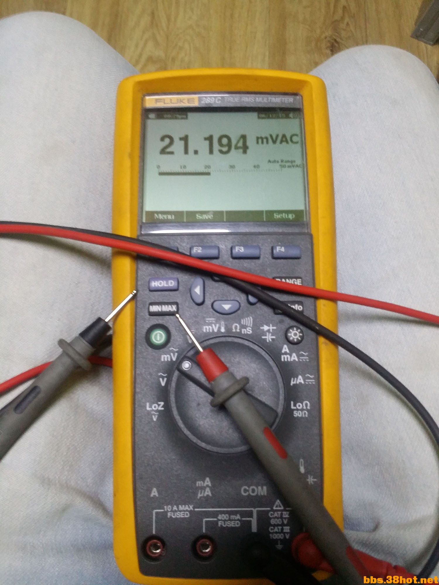

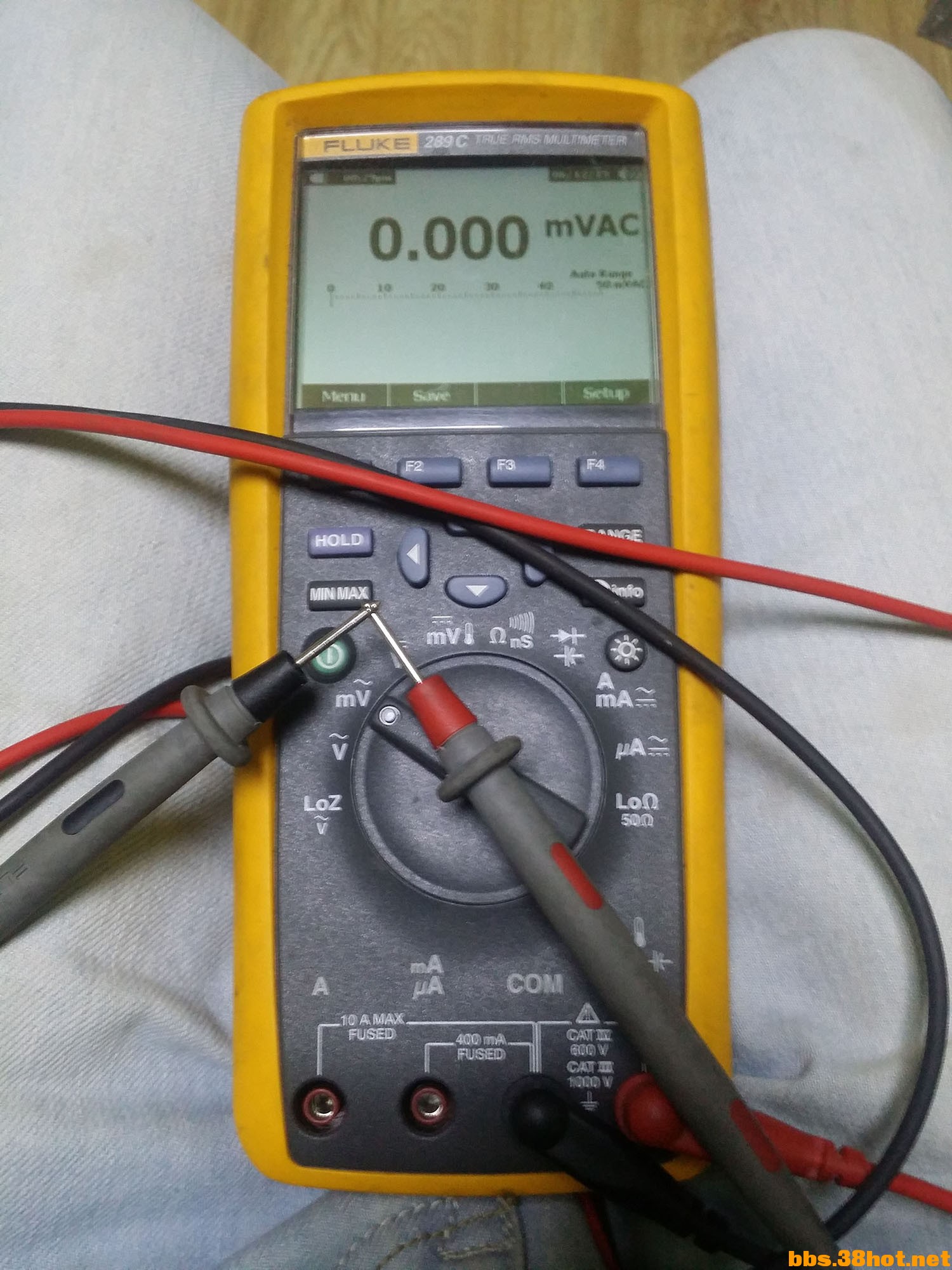

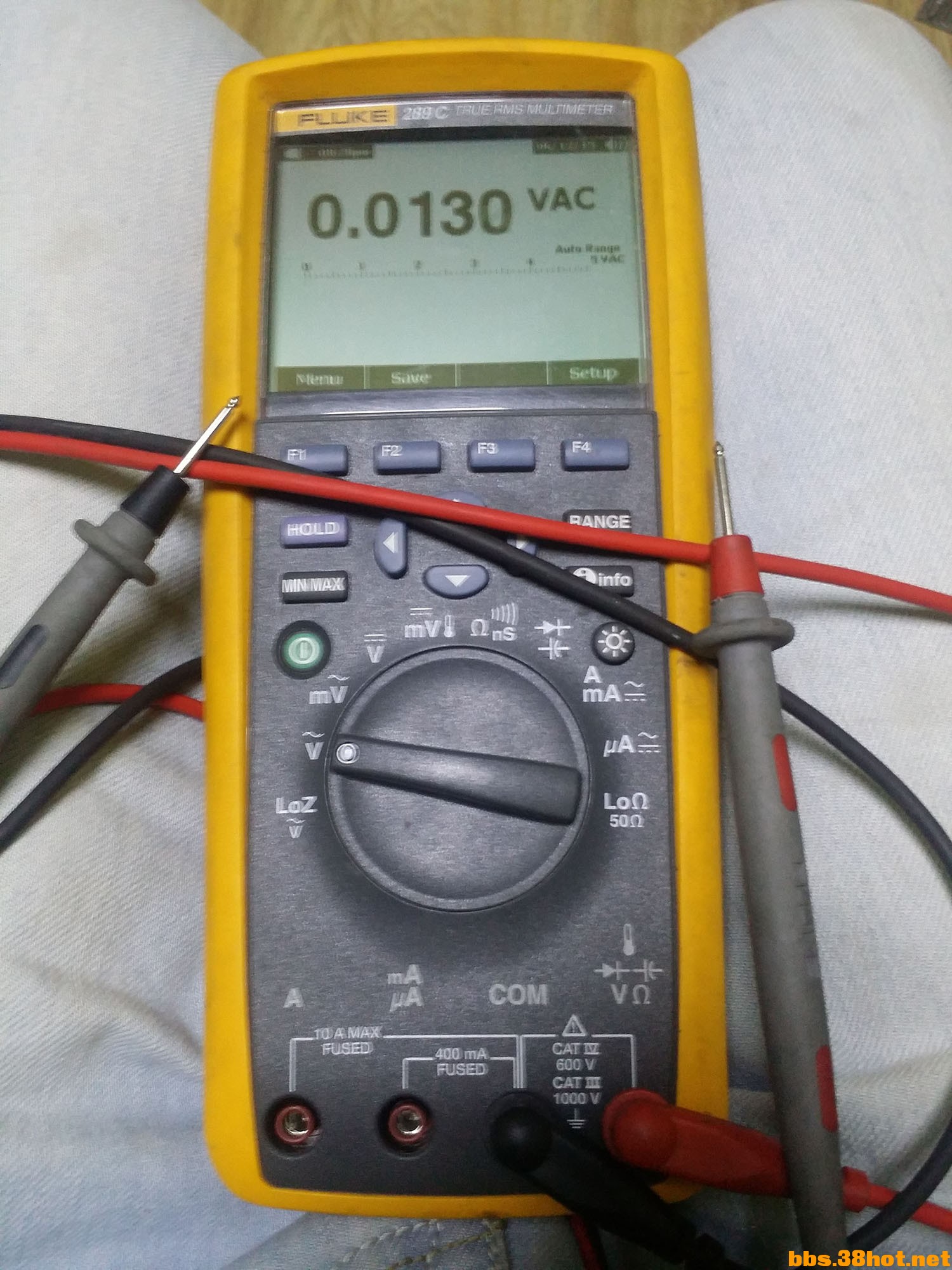

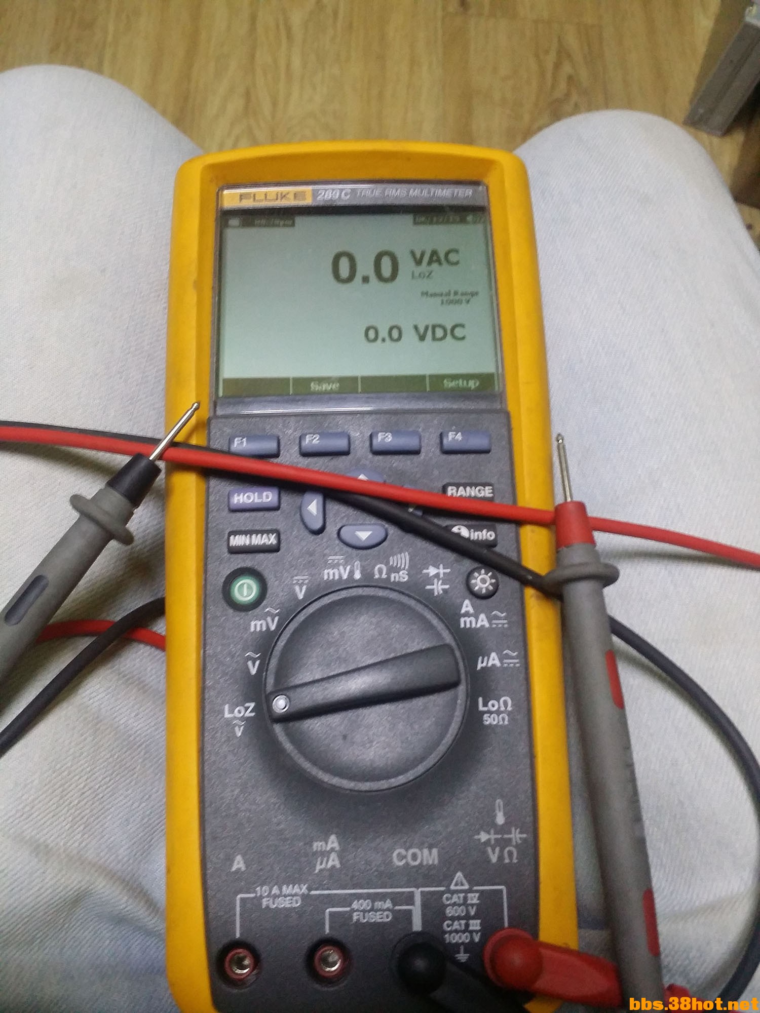

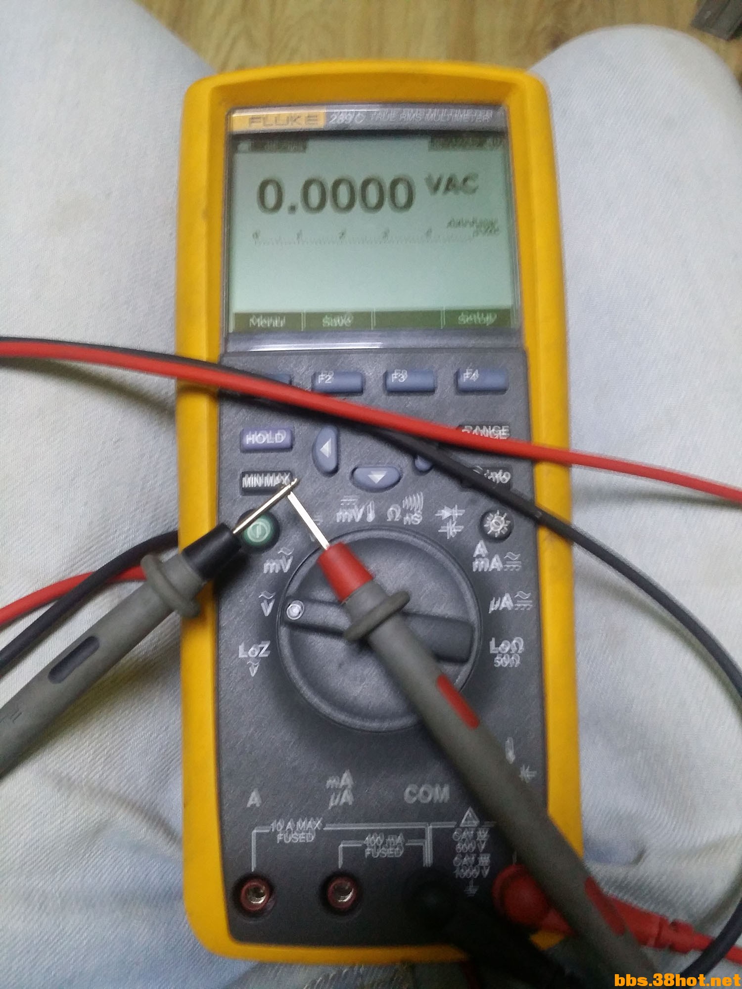

发表于 2015-12-6 20:40:31 | 显示全部楼层
289好像没这个问题,帮你拍了两张图供你参考。
发表于 2015-12-6 21:09:50 | 显示全部楼层
这个问题在另外一个帖子里已经讨论过了,
凡是100K的真有效值表,ACV档(包括ACmv档)能完全归零的,都是采用了软件归零。
你可以想想,DC 50mv档都不可能做到完全归零,AC 50mv档就更不可能了,
DCV档是其他所有功能档的基础。
ACV档归零有个规律:平均值万用表比真有效值万用表更易归零,频响低的万用表比频响高的万用表更易归零,3位半的表比4位半的表更易归零。
289是真有效值、高频响、4位半,占全了,不用软件完全归零,天方夜谭!

发表于 2015-12-6 21:40:27 | 显示全部楼层
hgjdwx 发表于 2015-12-6 21:09
这个问题在另外一个帖子里已经讨论过了,
凡是100K的真有效值表,ACV档(包括ACmv档)能完全归零的,都 ...
谢谢,精彩的回复。我只是看到楼主问289会怎么样,随手拍了几张照片供楼主参考。

发表于 2015-12-7 10:16:53 | 显示全部楼层
这个低阻值是这种表的特色,直流归零,交流也要归零,他分另用的就是交流档跟直流档位,两个楼位当在一个档位就成为低阻档了
在低阻模式中,如果直流归零,哪么他的“直流档”也是归零的
在低阻模式中,如果交流归零,哪么他的“交流档”也是归零的
一个黑白屏的哪个表底数是1.6V,这个表要去校准了
楼主显示的是1.8V,这个表也要去校准了,如果套官方数据去弄的话,哪就是扯皮,

这么说吧,100K的真有效值表,一般要量程的5%以上才有精度,50000字的表,底数3000字以上,显示才能保证精度。
289的说明书表示,底数1000以上就是正常精度了。在表笔短路的情况下,底数200以内属正常。200 个字的残余读数对大小为量程 2 % 的读数只会造成 20 个字的误差。
