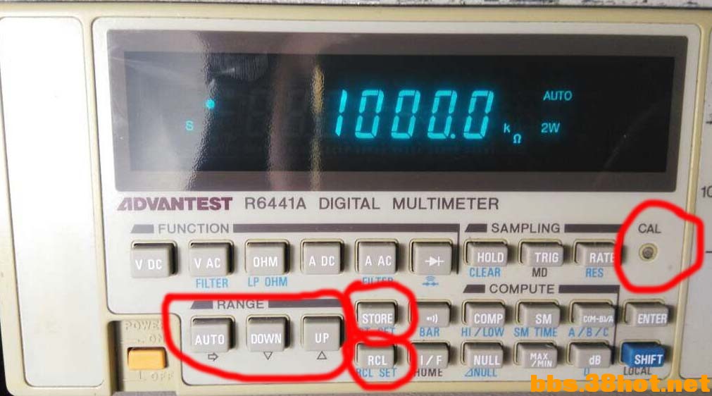

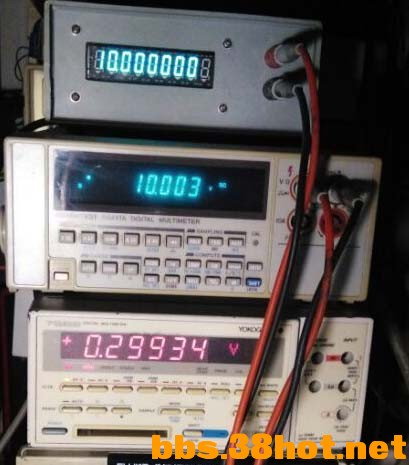

一个朋友送我一台爱德万R6441台式四位半万用表,来的时候,这个表外表很脏,花了些时间,把它搞干净了,用源测试了下,发现这个表10V显示10.003V,电阻档短路的时候,显示-2.5欧左右。手上各种表很多,基本都是5位半起了,因此这个小表就放那里了。
今天闲来无事,下午把源、横河7562,还有今天的主角6441都开着,热机,晚饭后开始准备校准它。
以前校准过R6551,想想应该类似,结果发现不一样,网上查了下资料,居然也没找到它相关的校准资料,甚至使用手册都没有找到。
既然R6551都可以校准,它应该也可以,先到机器背后找了下,没有CAL开关这类东西,又到前面板找了下,发现一个写着CAL标记的小按钮,找了个表笔把它按下去。屏幕左上角的CAL灯亮了,再按一下,CAL灯灭了。
进入CAL状态后,按了下VDC,按DOWN和UP键,档位将向下或向上进行变化。研究了下面板,有个RCL按键(下面写了RCL SET)键,显示的读数固定了,第一个读数开始闪动,看AUTO键下面是向右的箭头标记,按它,闪动的读数的位置会往右移动,按DOWN、UP键,该位读数会变大或变小,但是修改了的读数如何保存呢?又研究了下,注意到RCL键上面是STORE键,该键下面的字是ST SET,按它,果然刚才设置的数保存下来,退出CAL状态后,设置的读数仍然存在,说明就是这样校准。

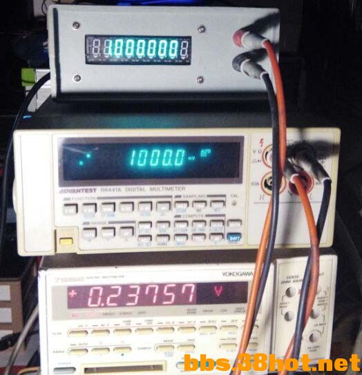

下面总结下电压档校准步骤:
1、用表笔等比较尖细的东西按CAL按钮,注意要按下去,这时屏幕上CAL灯亮。
2、将V和COM两个插孔用短路线(一根两头是香蕉头的测试线就可以)短路,按一下VDC键。
3、连续按DOWN键,到最小电压档,按一下RCL键,这时读数显示全是0,直接按STORE键即可。
4、按UP键一次,重复步骤3,对该电压档校零。
5、反复重复步骤4,将所有电压档校零。

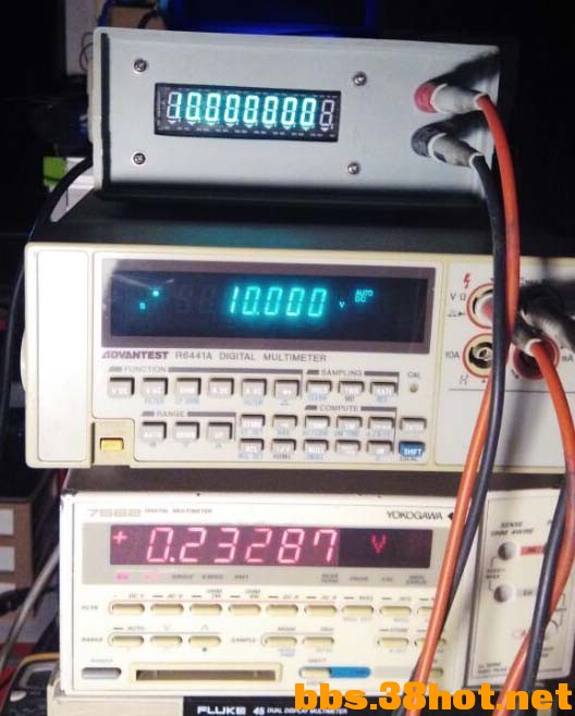

6、调节到最小电压档(20MV),将源的电压调到19MV,按一下RCL键,这时显示的就是19MV,直接按STORE键即可,20MV档校准完成。
7、按UP键一次,将源的电压调到190MV,重复步骤6过程,200MV档校准完成。
8、重复步骤7,就可以对2V、20V、200V档都进行校准,应该还有一个700V或1000V档,没说明书,我没校准它,前面档校准了,这个档读数基本正确。
9、按CAL键,退出校准模式。
注意:由于源的读数不一定是精确的19MV、190MV、1.9V、19V等,可以借助5位半或6位半表配合校准,以5位半或6位半的读数为准,在按RCL键后,通过AUTO、DOWN、UP键,将读数输入,最后按STORE键保存。我的精密源只能到10V,190V就是通过6位半表读数配合完成的。

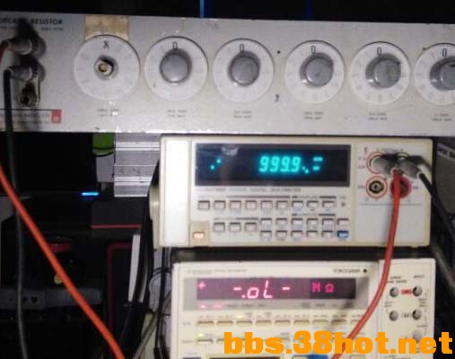

电阻档校准步骤:
2、由于我没有短路线,这个表只是四位半,因此先用6位半测试了下,测试线电阻为0.11欧,有短路线的朋友可忽略该步。
3、将测试线短路V和COM两个端口(也可以用短路线进行该步骤),按一下OHM键。
4、连续按DOWN键,到最小电阻档,按一下RCL键,这时读数显示全是0,将测试线电阻值输入进去,如果是短路线,直接按STORE键即可。
5、反复重复步骤4,将所有电阻档校零。
6、按DOWN键,将电阻档设置到最小档,将高精度电阻箱设置到100欧,按RCL键,这时显示100欧,直接按STORE键即可。
7、按UP键,选择较大一个档,设置到1K,重复RCL键,对该档位进行校准。
8、重复步骤7,对各电阻档进行校准。
9、校准完毕,按CAL键,退出校准模式。
注:如果没有高精度电阻箱,也可以用高位表配合,用相对精度高的电阻对各档进行校准。
我这个表,电阻档其实就是零位飘了,校完零后,每个档的读数其实都准了,因此,实际操作时,如果校准零后,每个档读数基本正确,就不要再校该档的满度或半满度读数。
我没有对电流档和交流档进行校准,根据以前经验,只要直流电压校准了,这两个档误差基本都很小,校准方式和直流电压、电阻相似。
只是电流档校零是开路,交流电压档一般不校零。
最后还要提醒一下,在校准模式下,最好不要关闭表的电源,记不得爱德万还是横河的表,在这个过程中断电,又可能会出现开机报错等问题。

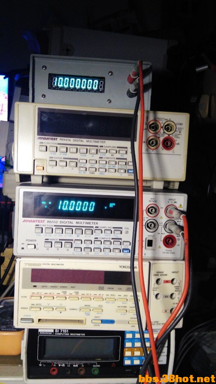

楼主最上面的那是时什么神器
 楼主| 发表于 2016-3-18 23:49:39 | 显示全部楼层
tjdz8 发表于 2016-3-18 19:52
楼主最上面的那是时什么神器
那个是电压源,0-10V,uv级别调整,坛里一个大神做的
