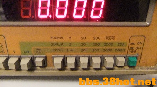

具体什么状态,上图看一下
波段开关
波段开关
发表于 2015-12-4 20:49:07

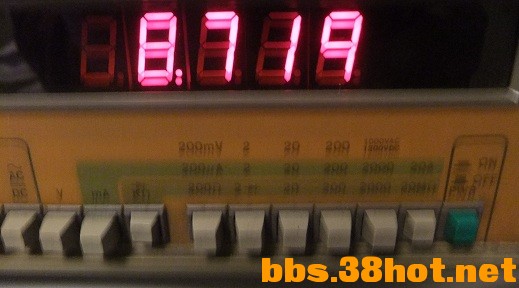

三个图,看看什么情况,
这个是交流档位测量时出现的,
这个是电阻档位测量表笔没有接触的时候,表笔接触后就是4个0了
表笔接触后的
波段开关
波段开关
发表于 2015-12-4 20:50:21
就是交流显示87,19,直流就正常0000
小平
小平
发表于 2015-12-6 09:58:47
8719,是超量程时出现的随机数字。电阻档时不接触任何东西出现是正常的,短接后回零也是正常的。交流档什么都不接触的时候特别是200V挡有这数字出现是不正常的。楼主可以先检查一下直流档是否也有这现象。没有的话就是这个表的交流部分有问题了,详细的图纸由于太久远了,可以参考一下8145的图纸。(仅交流,真有效值,十倍放大部分,开关挡位)
东北老人参
东北老人参
发表于 2015-12-8 05:36:59
直流测量正常,没有87.19的显示,交流有这个显示,是不是里面的交直流转换管子AD356坏了?还有什么可能?
