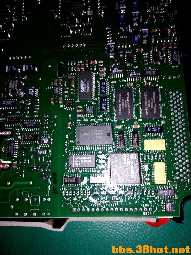

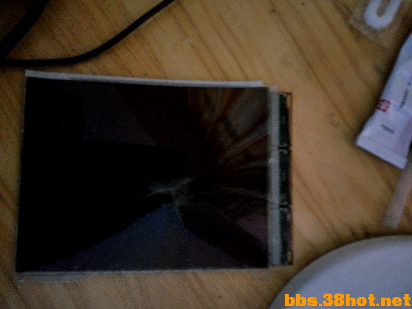

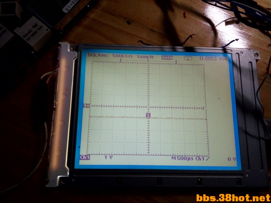

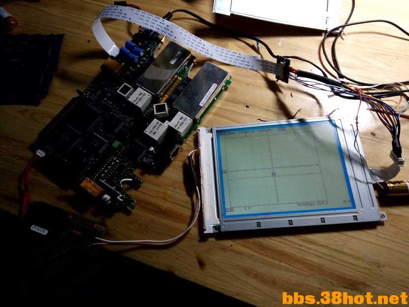

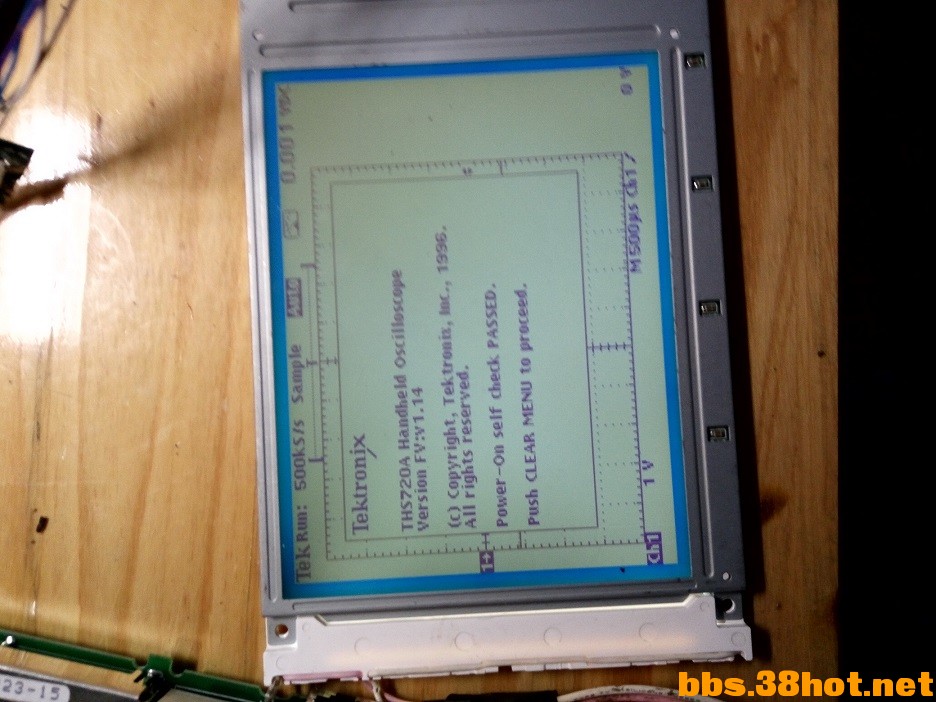

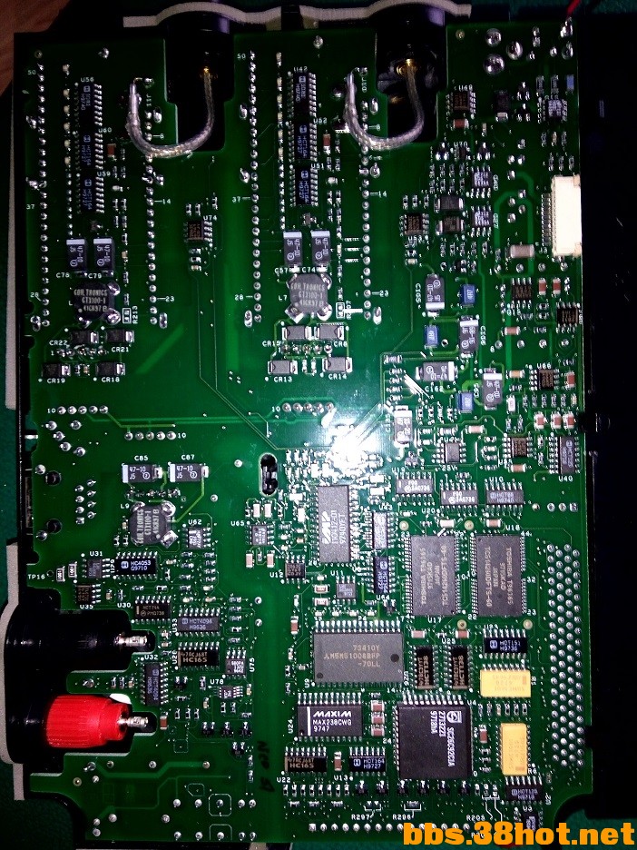

前几天在电子信息那里买了个ths720a,周一收到货,打开看屏碎。用外接电源试了一下,有继电器动作的声音。自校验的输出口用表量了一下,正常的电压和频率。估计主板问题不大。屏幕是lm32p10,淘宝上有卖的,但要价都在1000左右,比机子都贵了,不敢买。翻箱倒柜,找到一个lm32019t,比原来的大许多,但是分辨率和接口引脚数是一样的,估计可以代换。
 楼主| 发表于 2015-12-2 23:15:50 | 显示全部楼层

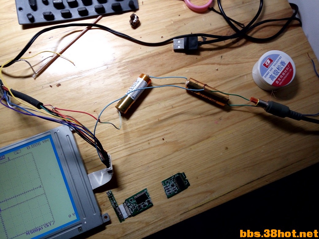

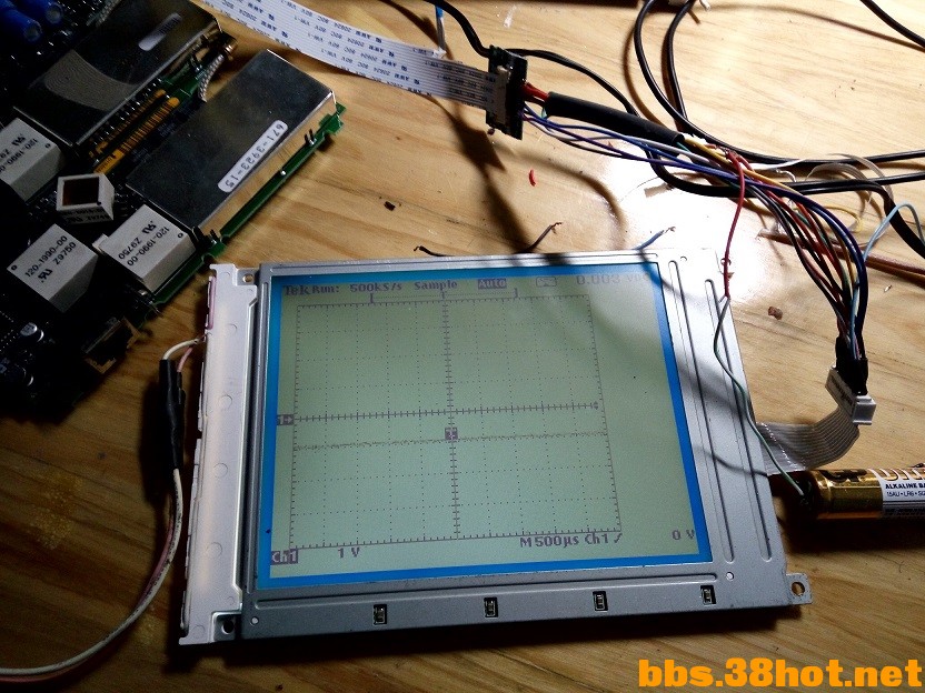

1IMG_20151202_194105.jpg 1IMG_20151202_194110.jpg 1IMG_20151202_194124.jpg 1IMG_20151202_194611.jpg 1IMG_20151202_194711.jpg 查了资料,改了2整天,终于把显示改好,机子问题不大,应该是好的。

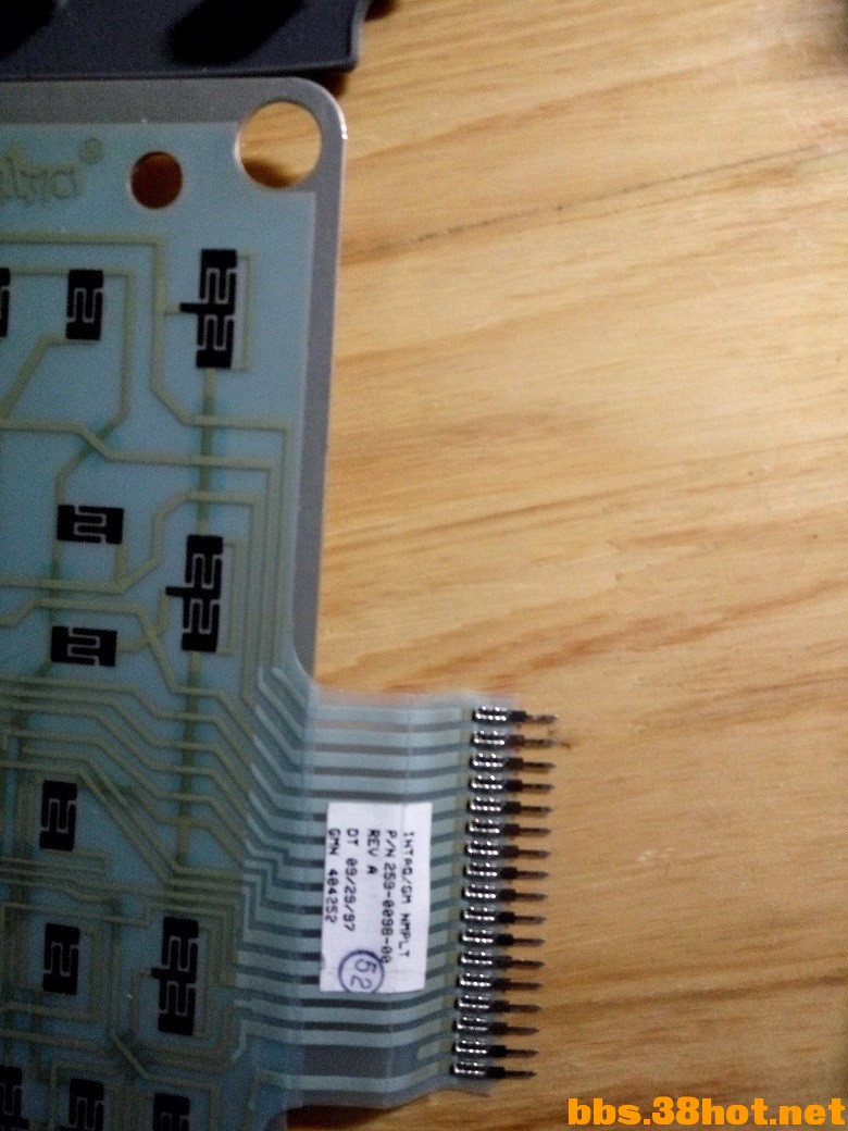

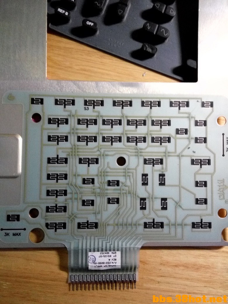

现在的问题是 薄膜键盘 坏掉了,按键都没有反应,问各位大师应该如何修复。

发表于 2015-12-2 23:48:49 | 显示全部楼层
根据走线用万用表量一下是哪里断了。断了的地方用导电银漆修补,再用AB胶或无影胶加固。
 楼主| 发表于 2015-12-2 23:52:06 38hot手机频道 | 显示全部楼层
非常感谢,量不了,表面都不导电,有涂层,并且坏的地方是插件口金属片与PVC连接的地方
根据线路走向,量黑色的按键触点和插针之间,那里是导电的,这些银浆印刷的,一般阻值不会超过1K。都是透明的,线路是怎么走的一目了然啊。

感谢,我也是这么量的,阻值几M,按键之间数十欧,所以确认是插接件与薄膜连接处断了。看大家的意见都是导电银浆处理,关键只有黑色的部分导电,银浆可以与碳膜连接好吗,如果可以,考虑用细铜线加银浆,还有透明胶修复。

感谢,我也是这么量的,阻值几M,按键之间数十欧,所以确认是插接件与薄膜连接处断了。看大家的意见都是导 ...
你只需要找到折断处(估计就是插针的根部),刮开表面塑料,然后用银漆修复断点就可以了。或者插针上焊一根飞线,到最近的按键边缘,用银漆粘上去再加固。薄膜上不能用烙铁焊,银浆印刷的很难焊上去还容易烫坏。

屏幕也找到好几个可以代换的,需要资料的朋友pm我。现在还有一个疑问,想请教专家,ths输出的负压应该为-10到-22v,我的主板最多输出-15v,是不是有问题,这样的话屏幕根本就看不清,我现在只能外接电源。

特别感谢housping ,他免费寄给我一个键盘,虽然现在我已经用导电银漆和704修好,他还出了邮费,感动的眼泪哗哗的。
