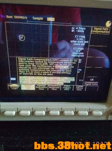

看看我的示波器TDS784什么问题。
883
看看我的示波器TDS784什么问题。
lwc123
lwc123
发表于 2015-12-2 23:04:22
提示SPC不通过,不知道故障提示什么。

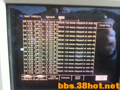

发张清楚的照片
lwc123
lwc123
发表于 2015-12-2 23:09:14
是不是通道0跟通道2有问题

发表于 2015-12-3 08:34:46
建议拆出机器每个通道前面的衰减器模块,逐个量量上面继电器的触点电阻,把大于1欧的换掉。或者全部换掉,这是通病了。

发表于 2015-12-3 10:26:36
1X 10X 100X Cal path异常
首先检查输入通道继电器。其次检查DG444一类的模拟开关以及DA

发表于 2015-12-4 18:48:16
衰减模块有个继电器的触点电阻大,每个通道分别为:26欧,16欧,4欧,2欧。
lwc123
lwc123
发表于 2015-12-4 18:50:02
问题继电器盖子打开一个口,触点磨一下,电阻都为0.06欧。现在可以SPC Pass 了。

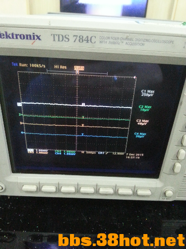

发表于 2015-12-8 12:42:25
100uV的偏置正常吗?
