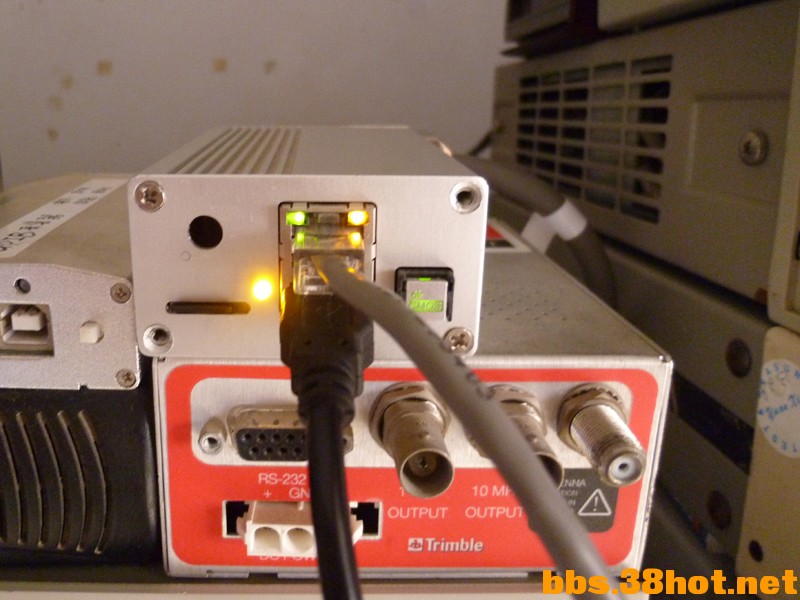

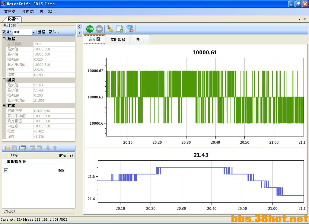

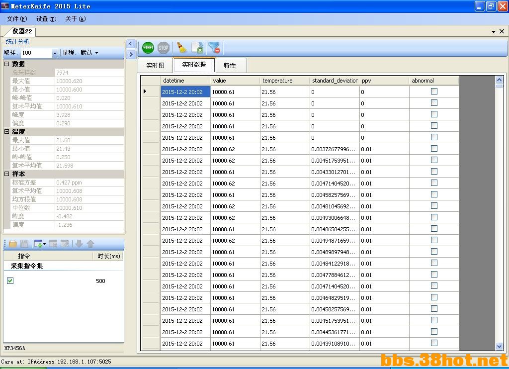

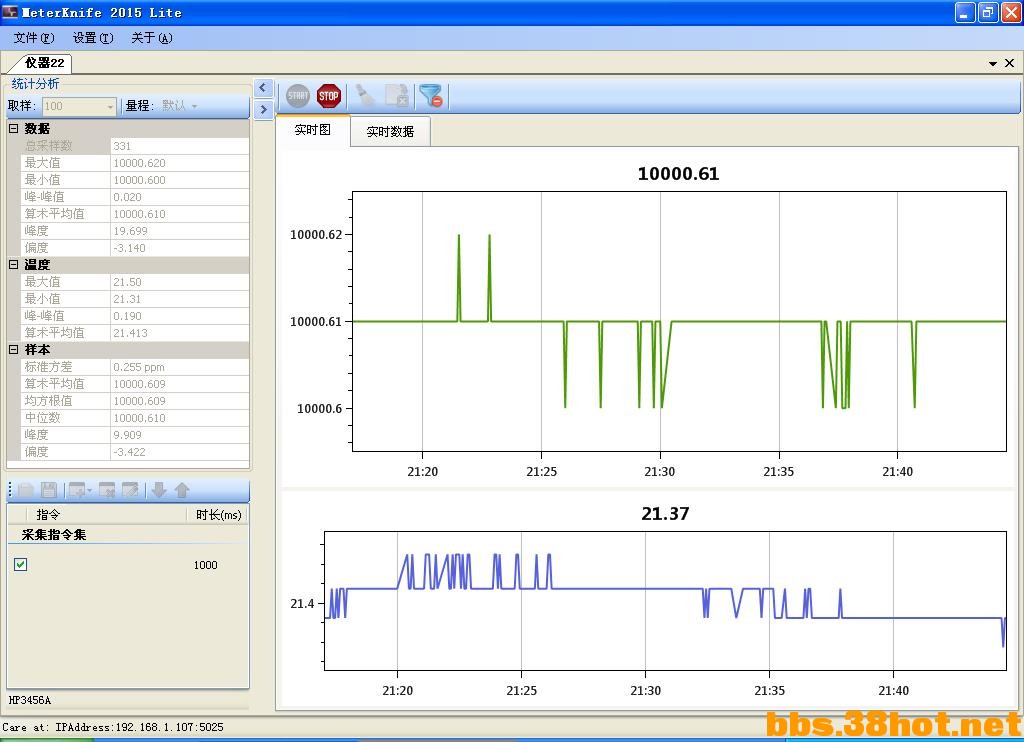

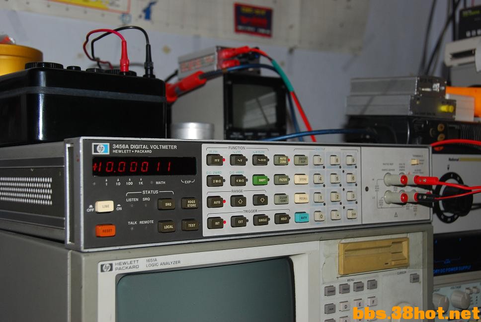

刚修好一台3456A,很喜欢这个表,听说这个表是有名的“死机”表,所以花时间测试了一下电压档和电阻档的情况,下面是电阻档测试的一些图片和数据。贴出来供大家参考。
测试设备:
HP 3456A
CARE GPIB接口卡 通过网络连接电脑
Meter Knife Lite 上位机软件
VISHAY S102C塑料块电阻 10K
测试图分别为10PLC和100PLC,自动量程2线电阻,AZ打开。最后那个表的照片是昨天照的,所以电阻值显示不对。
10PLC 1小时
10PLC 1小时
统计数据
统计数据
元数据
元数据
100PLC 30分钟
100PLC 30分钟
CARE GPIB
CARE GPIB
3456A
3456A
发表于 2015-12-2 22:49:56 | 显示全部楼层
号称“变态稳”, 死机一样的稳。 请教一个问题 这个跟电源频率有没关系啊? 看到大部分的机器都是60HZ的。。。。

 楼主| 发表于 2015-12-2 23:37:00 | 显示全部楼层
张文松 发表于 2015-12-2 22:49
号称“变态稳”, 死机一样的稳。 请教一个问题 这个跟电源频率有没关系啊? 看到大部分的机器都是60HZ的。 ...
是的,100PLC时有时候5分钟都不跳一个字。请教不敢当,为了抑制噪声积分时间都是取交流电源周期的倍数,所以这个应该和电源频率有关系的。
 楼主| 发表于 2015-12-2 23:43:00 | 显示全部楼层
laisla 发表于 2015-12-2 23:16
修好了?
恭喜.
我用了6878后也很喜欢,也是会"死机"的,可惜基准不恒温.
修好了,感谢老兄帮我的298的管子,也感谢儒生兄和浩祺心兄帮我找的管子。我这台机器一共烧了2个金封的2N3439,一个CR201的稳压管,3只JFET和一个LM339,那几只管子不好找,你们三个人才帮我凑齐。
