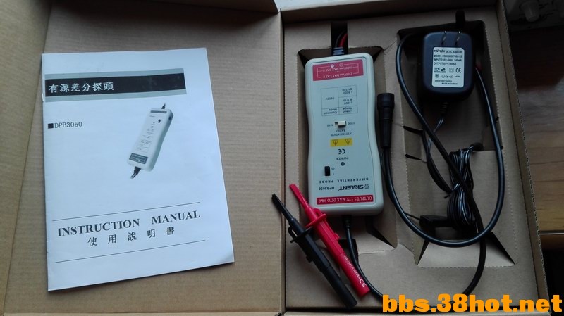

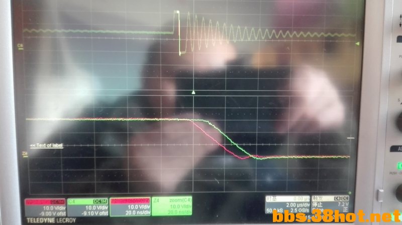

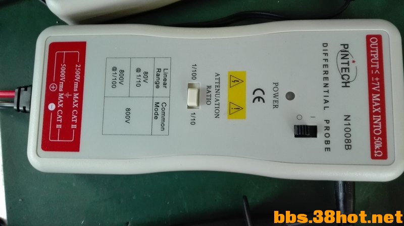

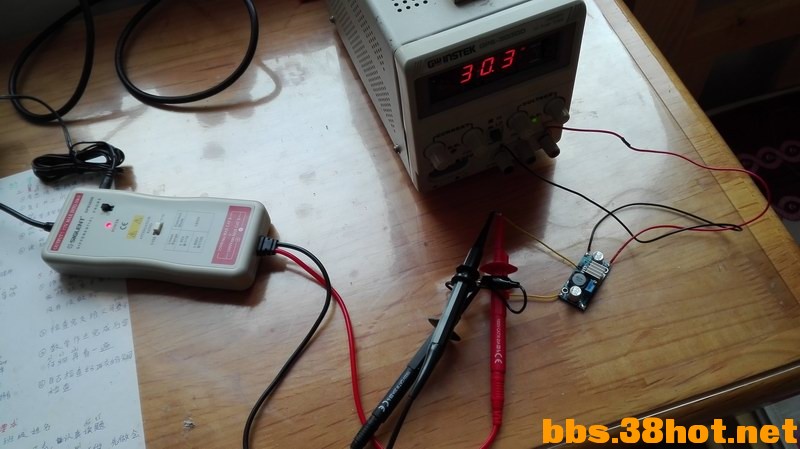

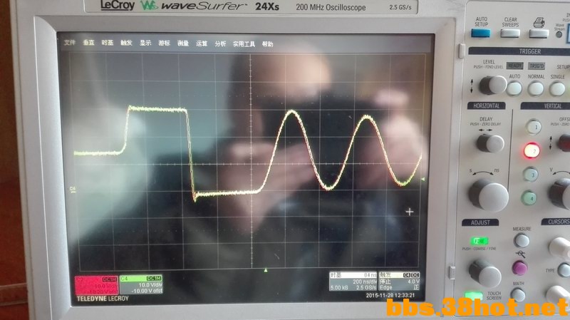

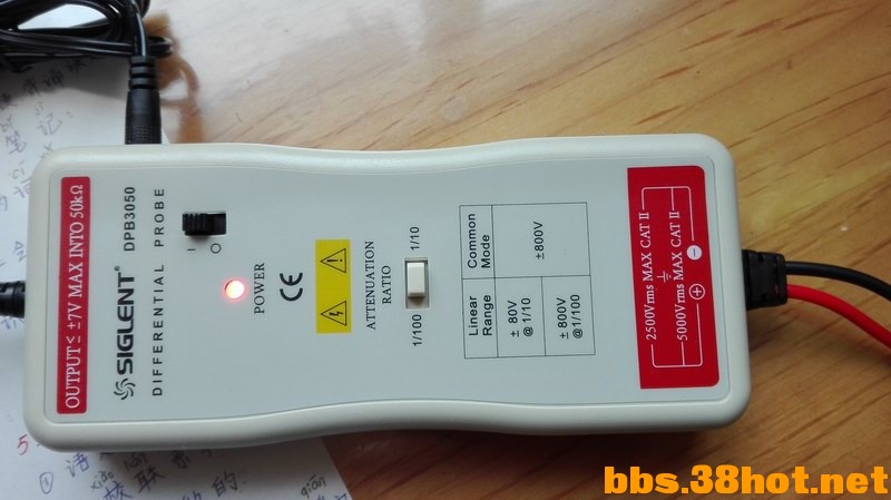

鼎阳差分探头测评(PINTECH 代工的,型号同 品致N1008A)
品致作为差分探头的龙头企业,这几年很注重产品的销售和推广,
在深圳成立公司,向全国各示波器厂家推广他们的产品,一般就是贴牌。

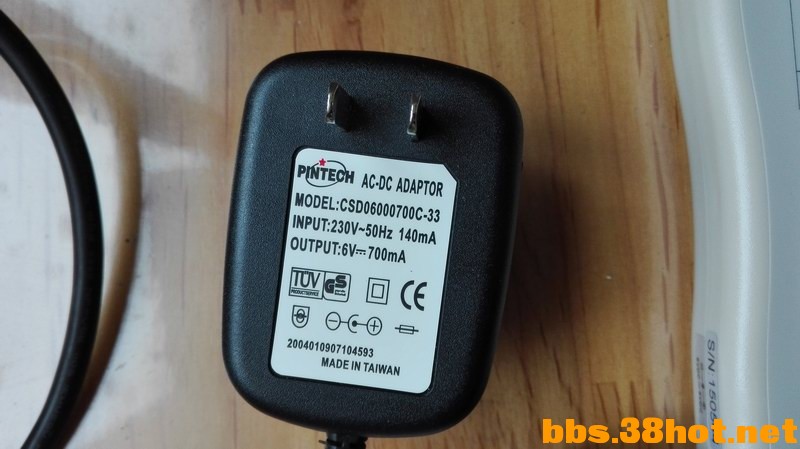

这个型号是 品致最新的产品,不能放电池工作。只能外接6V电源。

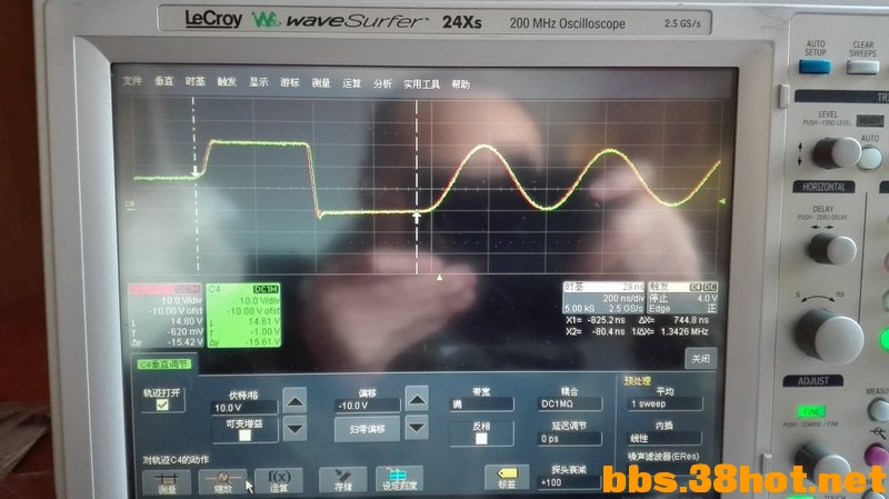

性能有明显的提高,和老产品比。主要是X100档,波形的噪声比老产品好多了。过冲比老产品也明显的有进步。
但和TEK P5200A比,还是有少许的过冲,我测试的是1.3MHZ ,30V的方波和正弦波。但性价比已经很高了,大概2800-3000元。

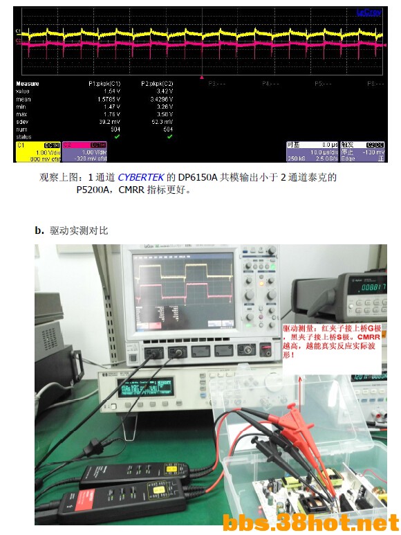

发表于 2015-12-2 15:58:16 | 显示全部楼层

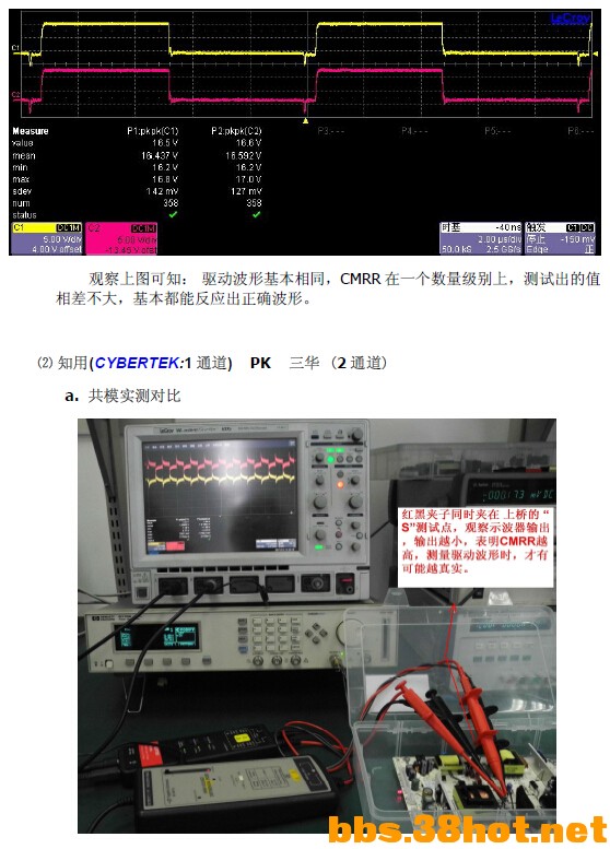

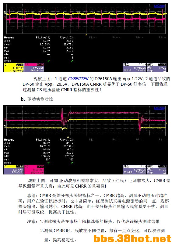

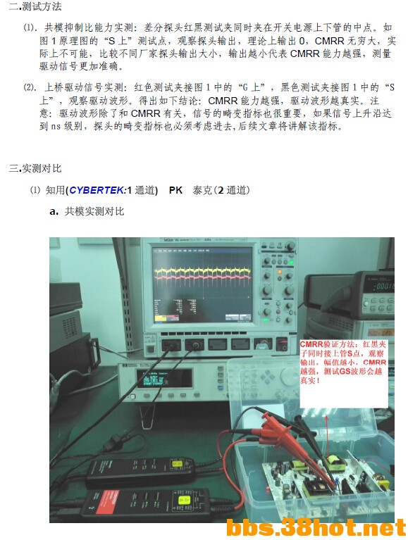

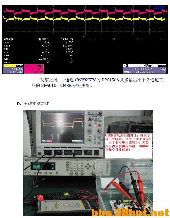

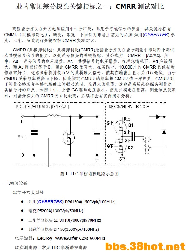

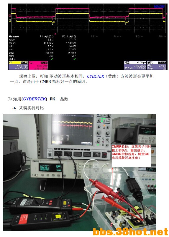

以前看过知用的资料,贴出来,真假自己辨
pintek我有,tek我有,普源我有,知用我有,三华我也有,个人觉得和文章差不多
