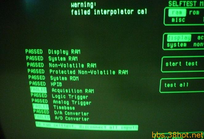

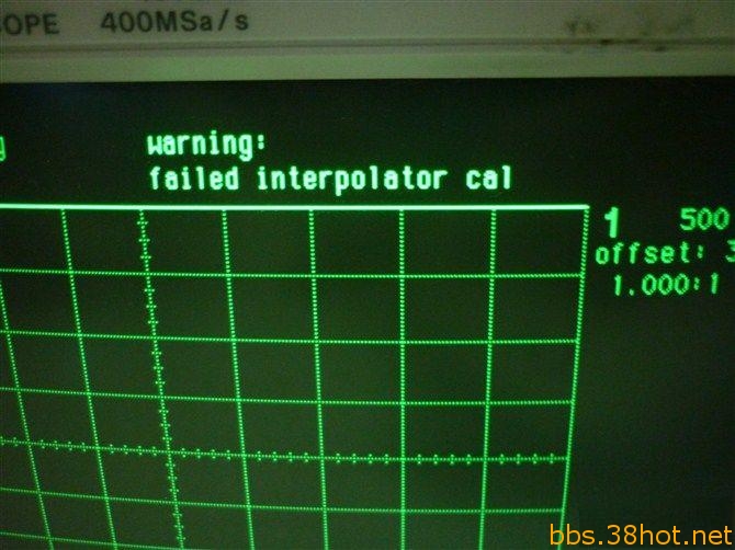

HP54502A通电开机,有三项自检失败.请看图,我是初次接触这样的故障,对数字式的示波器,无从下手。请小鬼头版主和各位老师帮忙分析,指导,从哪里下手,怎样才可以修好,谢谢

有点麻烦。时基,AD都。。。。。。

先找这和三部分的共同有关的部分,看是不是坏了,看似坏的部分多,但同时坏三个部件(元件)可能性小,可能更好查故障,换一个元件就好。(有没有共用的晶振,晶振爱坏,一不起振,时基没有了,ram没法读写,ad也完了,这是没看图,瞎猜的,不做数)

谢谢aa747朋友,与我想的方法基本一样,但,我对数字示波器没有头绪,对这种机的芯片功能没有定位,就是没法下手。这机机要测晶振,要全拆下主板的,所以,没有清晰的思路之前,我还不打算动手大卸八块。开壳检查,这机机的主板没有一般早期的机机的用电解电容,全是固体的电容,所以没有发现有漏液的问题,目测主板也没有短路、烧的痕迹。

跑一遍校准就好了
