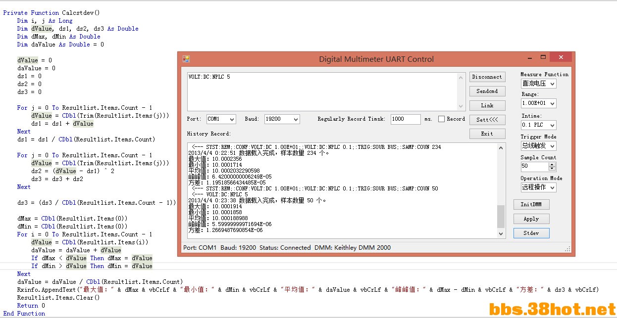

发表于 2015-12-2 13:12:12 | 显示全部楼层
cwhenao 发表于 2015-12-2 12:39
我没上位机软件,也不太懂测试。调到100mV档的的话,数字在000.0004-000.0009最后一位数字不停的变动,如 ...
具体是什么表?看看手册上的对应速度,10plc 跳个 1uV 没啥可以指责的,100plc 就不好说了;当然有上位机软件或表内统计软件更好。

发表于 2015-12-2 19:40:25 | 显示全部楼层
cwhenao 发表于 2015-12-2 19:30
是K2000,不怕你笑,手册都不能完全看懂,平时就玩点粗制滥造的东西,高位表偶尔用一下,还有10plc是啥? ...
K2000 的话,我以前写过一个 DmmUart 可以对它实现统计功能:
https://bbs.38hot.net/forum.php?mod=viewthread&tid=41066
你可以下载来试试,分别测试 1PLC 和 10PLC 下 100mV、1V 和 10V 的这个输入噪声 里面也有我的 K2000 的输入噪声数据,但我只测了 10V 挡的。
PLC 是 Power Line Cycle,即市电的周期,在中国就是 20ms,10PLC 就是 0.2 秒,速度对噪声是有影响的。
