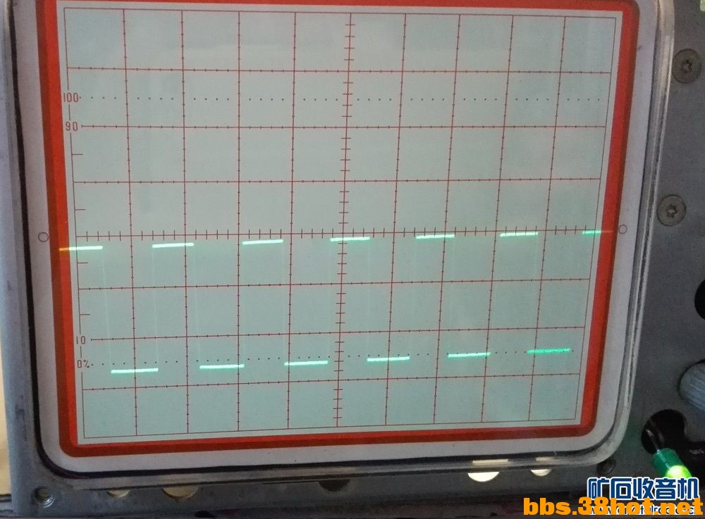

泰克2236测量500MV1KHZ屏幕显示时间不到1MS怎么调试

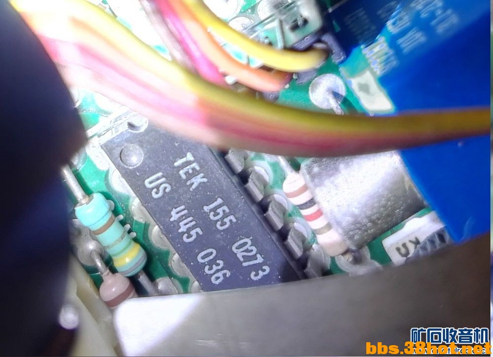

在请问下哪位师傅有这个IC 可以匀一片给我吗 谢谢

你确定时基旋钮顺时针旋到底了吗

时基旋钮调整了下 中间的波形比较规整,两边的有些拉伸 用电脑声卡模拟的1KHZ正弦波 测量时屏幕波形一直在想右跳动, 测量自身的方波就不会
通道2电压旋到最下值 才有点波形 这个是不是IC 型号 TEK 155 0273 00 (US 130115) 图纸上的型号是M289A坏了

信号源准么? 我看你波形都没移动下啊。移动下 另外时基打到什么挡了
