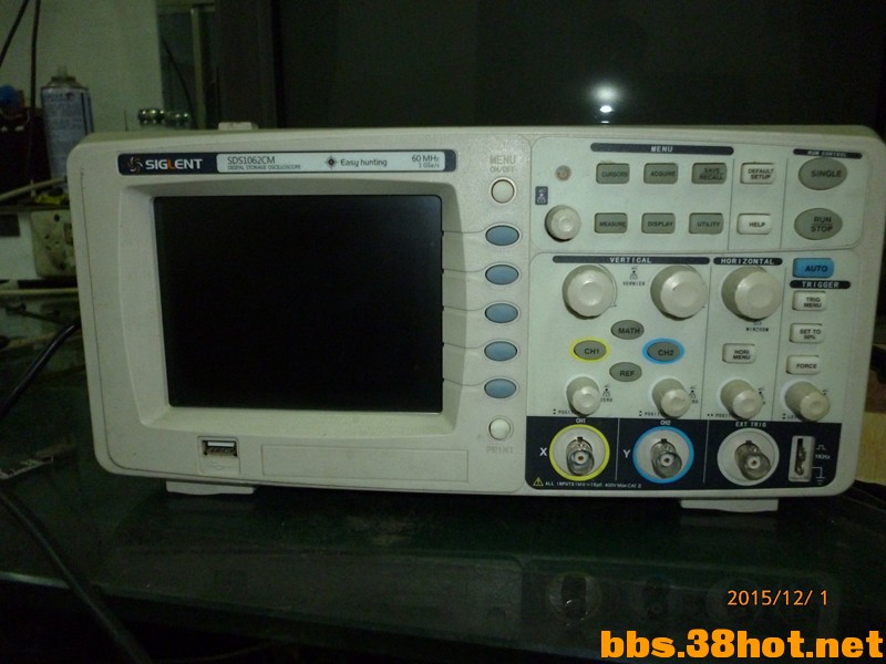

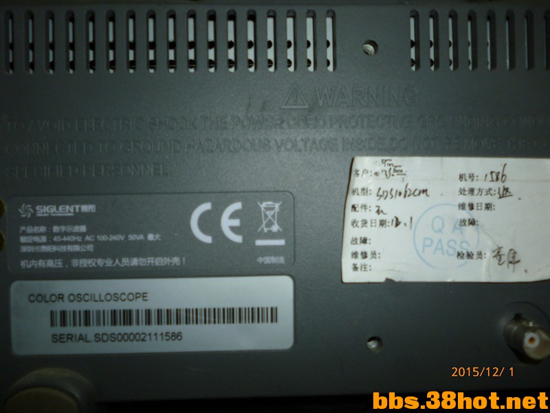

   我的一台鼎阳SDS1062CM示波器是12年11月17日买的平时用的也少,去年下半年一次打开示波器想测量不知怎么的功能全乱了无法使用,想上次用完后关机好好的怎么这次开机突然的坏了呢?猜可能是软件坏了吧!还好我有它的最新固件31R17的就升级试试看吧,于是找了个小容量的U盘插上后能升级的,一会儿升级完成提示“请重启”,关了电源重开机很失望还是老样子。不死心一边不行再来一边,连升好几边还是不行最后一次升了好长时间没反应了,只能强关机了灾难也来了和我想的一样“变砖了”。随后跟鼎阳的售后咨询说要返厂了,返就返还在保修内,半个多月后修好了。可到了今年又出问题了,情况雷同不过这次多开机几次有时能行但要是想调节旋钮有时还要死机,又要重开N次有时能好有时还不行,同样自已升级过也是老样子。现在三年的保修期到了只好认倒霉了,自从这台鼎阳SDS1062CM出问题后从没让我省心过,我也被折腾的没法了请教坛里的高手指点一下怎么修这台破鼎阳。

好像出现同一故障的保修应该是从返修后的1年内仍然可保的。要态度坚决地找售后。

感觉像焊接不良或者过孔不通,可以先拆机,找到之前的维修痕迹,将动过的芯片角再拖一次,如果之后还是反复出现类似问题,那可能是过孔不通,这个比较难找。

感觉有虚焊,拆开主板看保修动哪些地方,实在不行当练手修修,国货当自強啊!

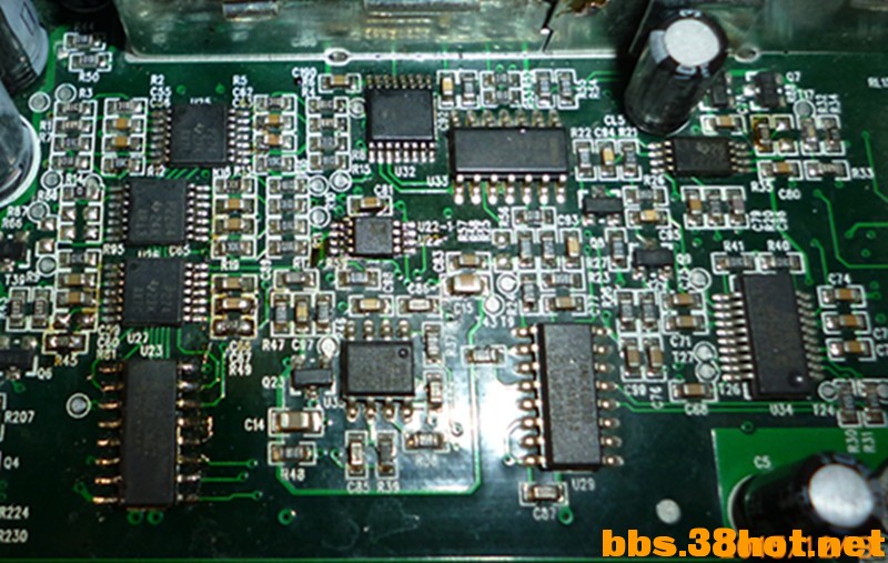

 楼主| 发表于 2015-12-3 11:10:16 | 显示全部楼层
反正也出保了我今天打开看了,焊过的痕迹有好多处。我怀凝问题出在模拟部份,几个精密运放都被动过了。
发表于 2015-12-3 17:42:49 | 显示全部楼层
补焊多处,证明厂家技术好不到那,自己练手兼买教训
