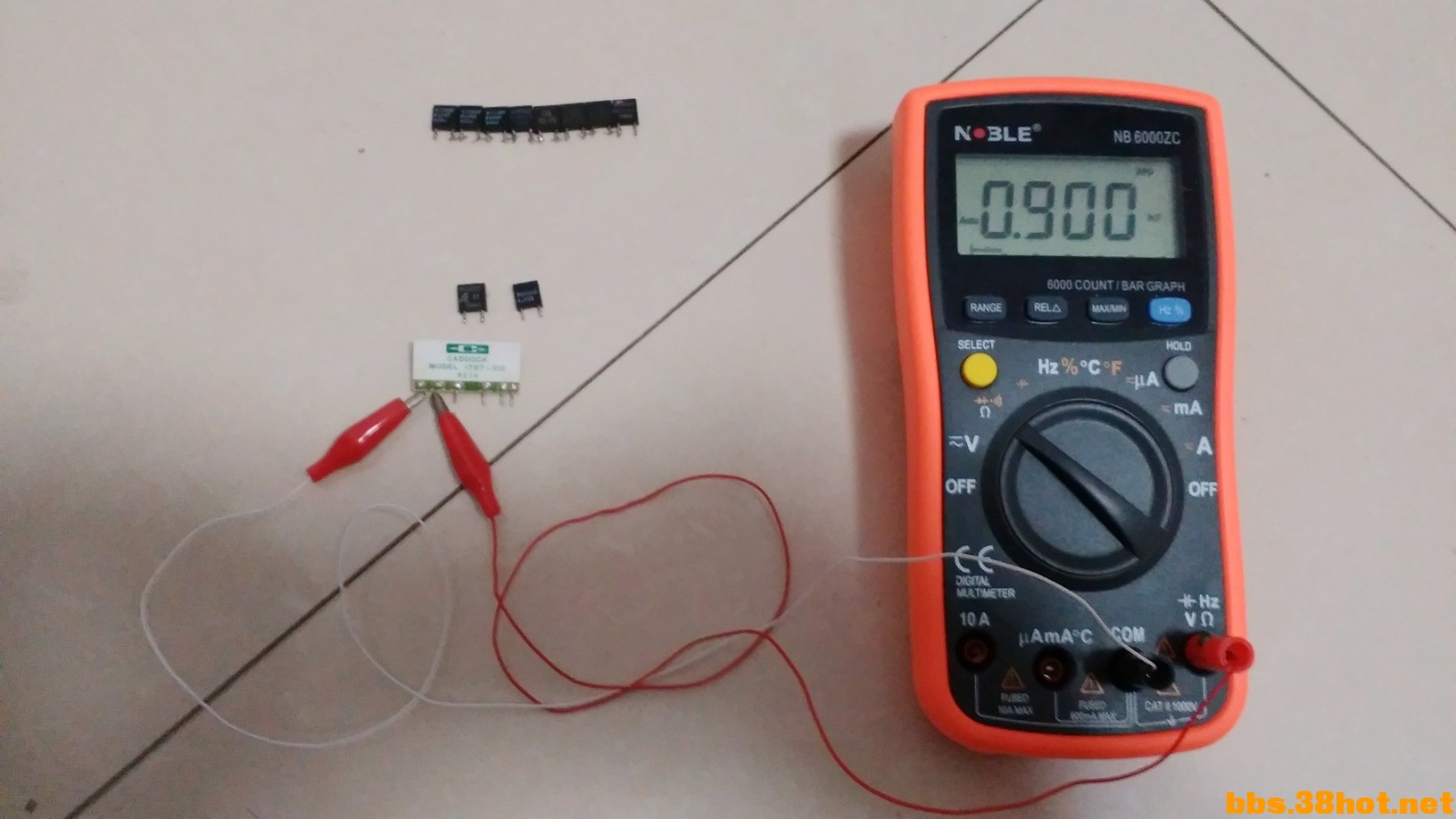

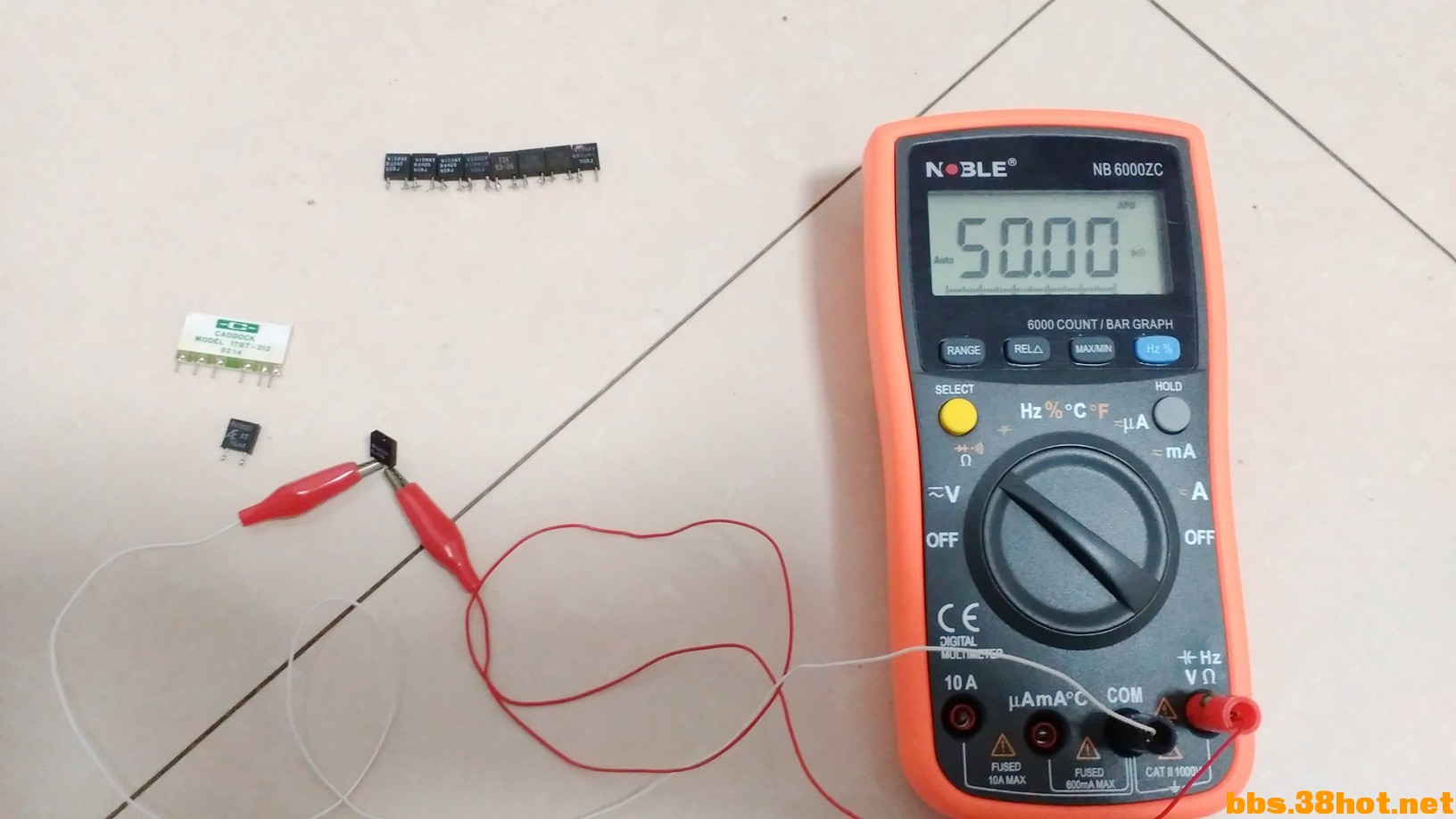

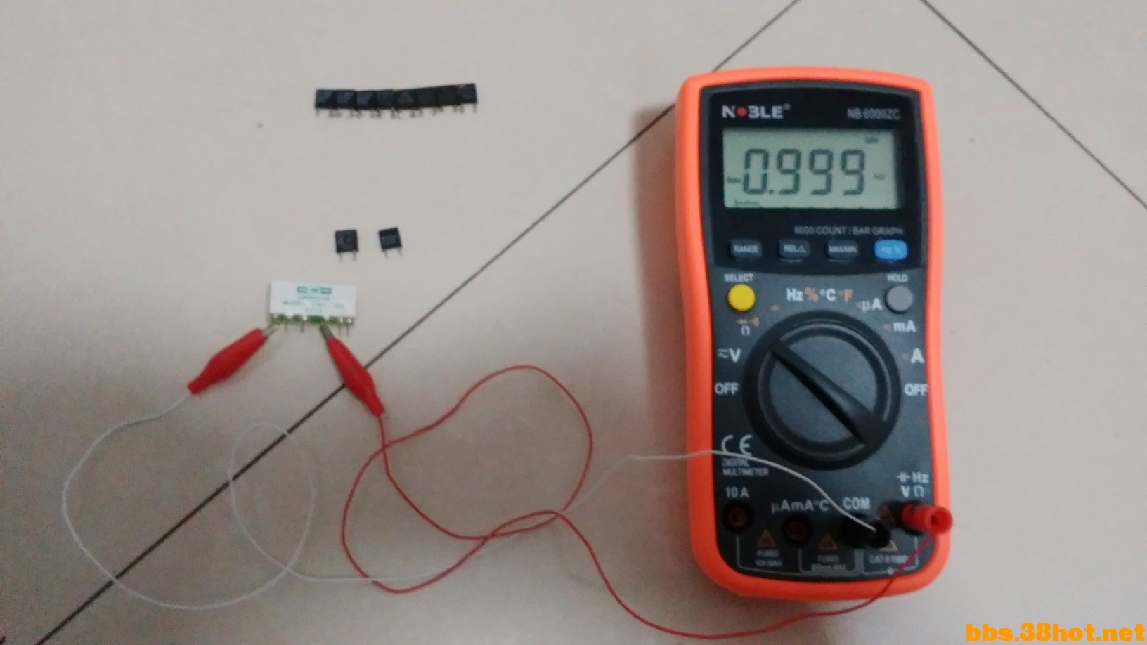

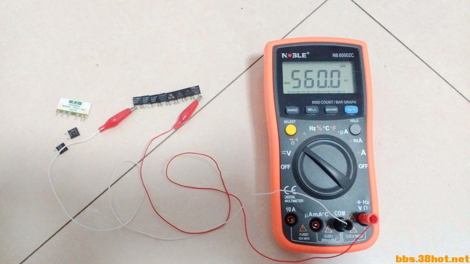

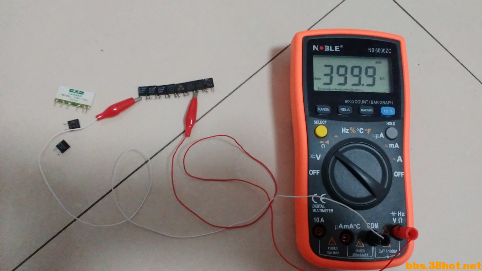

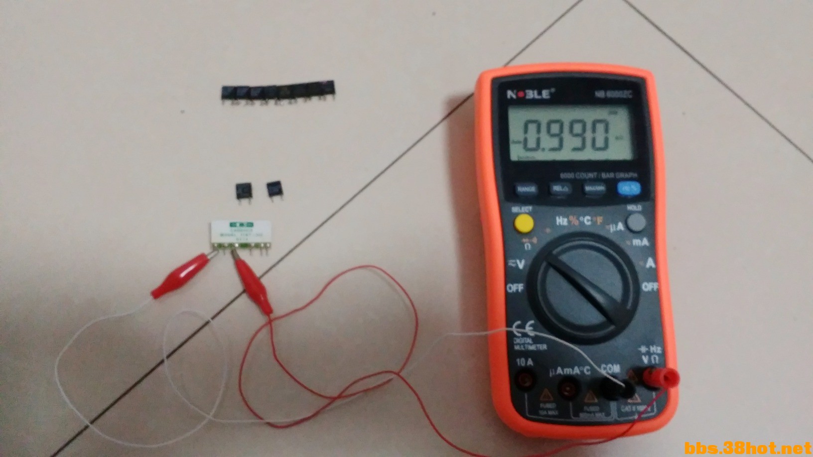

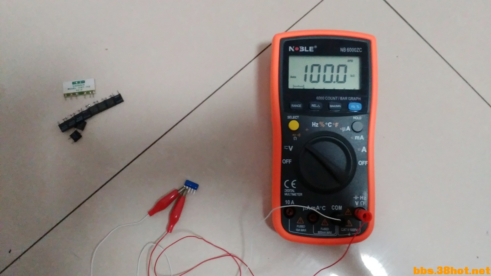

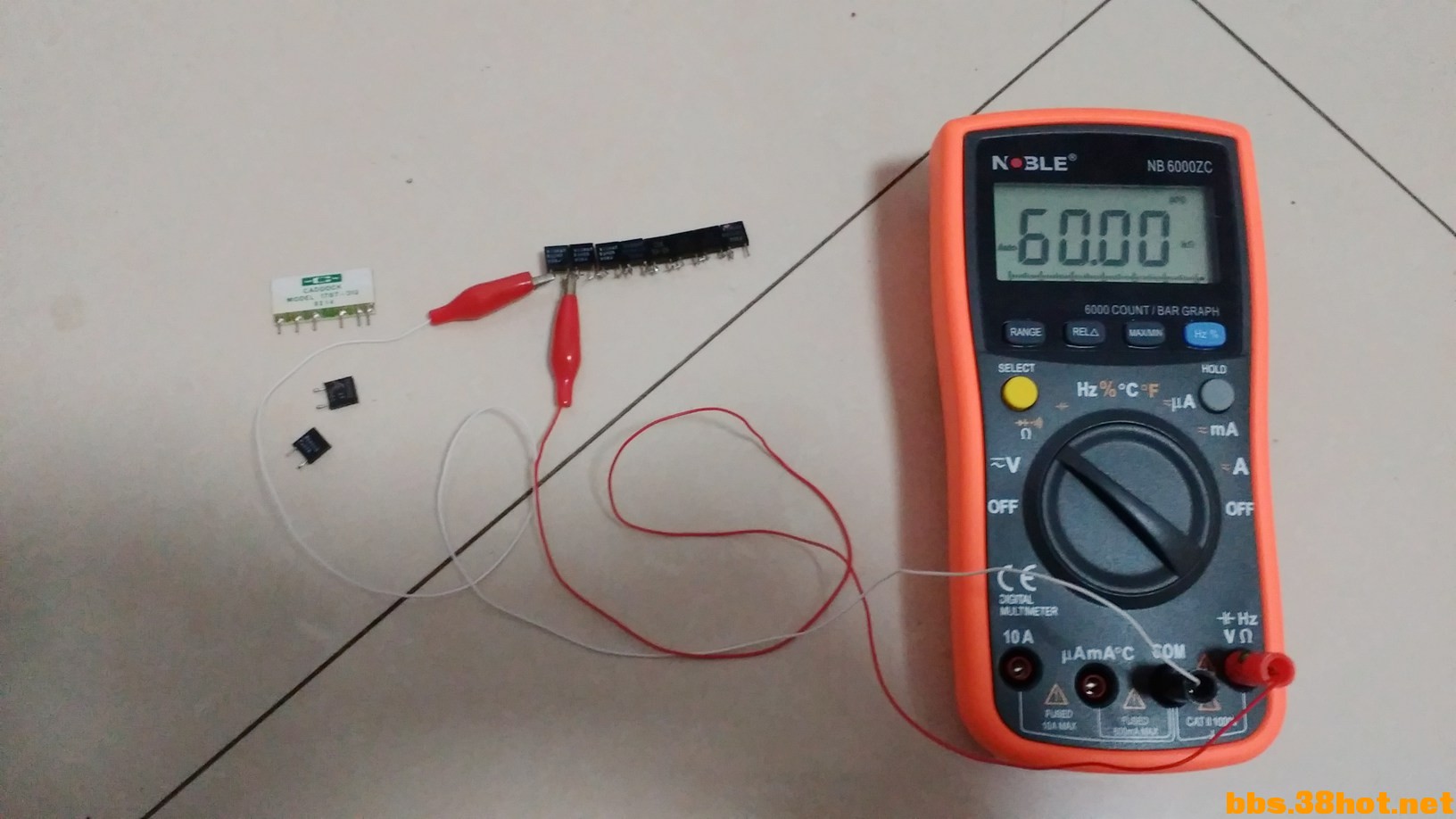

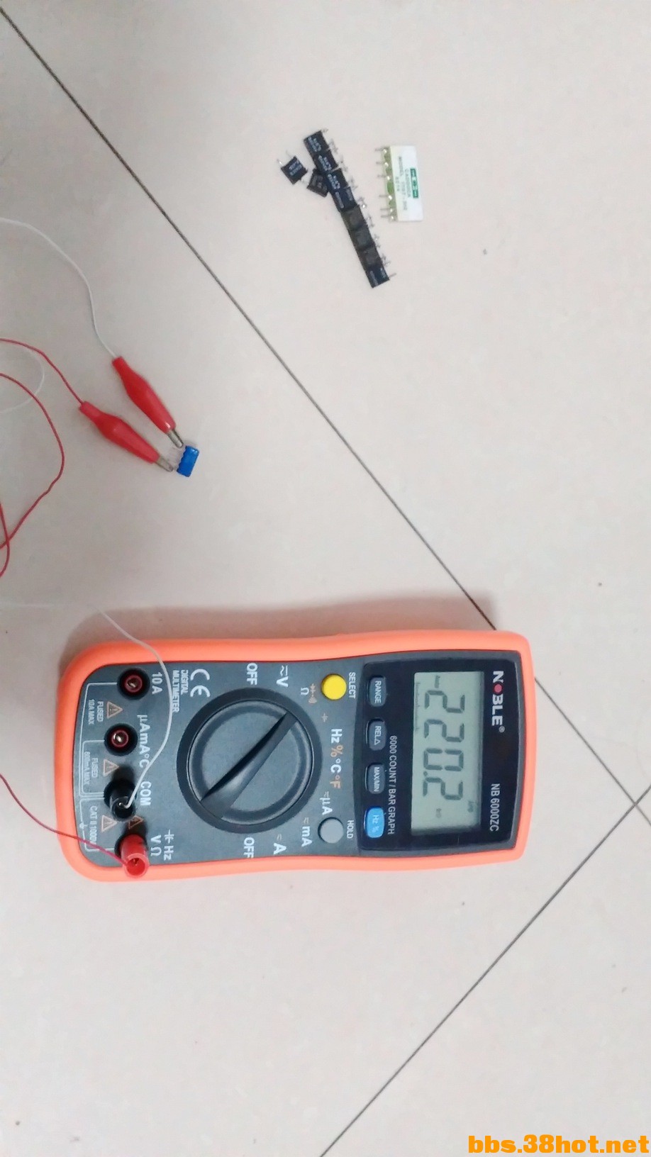

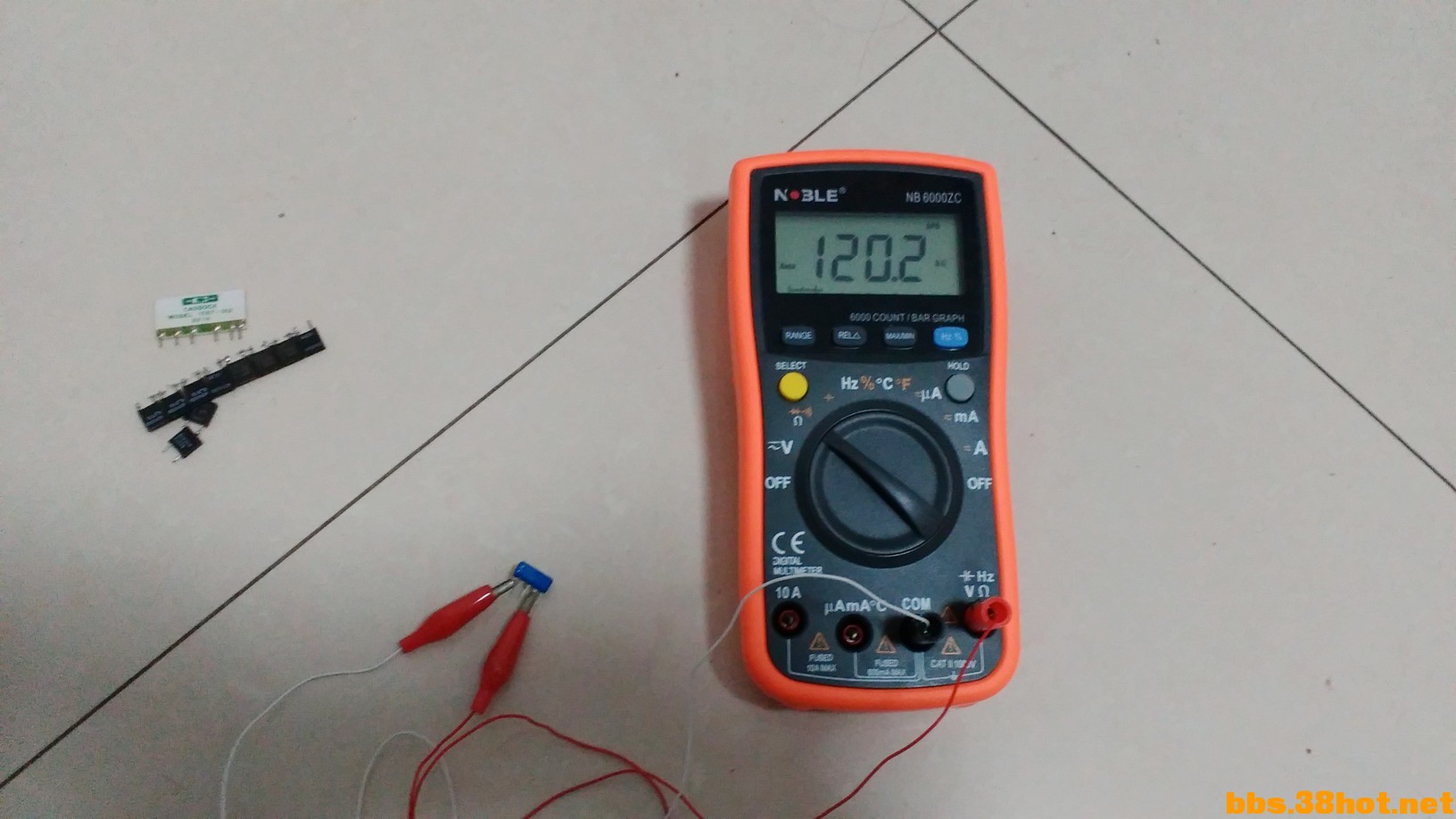

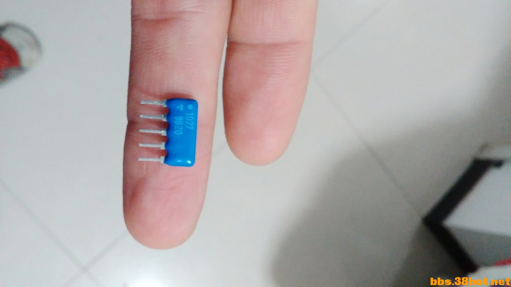

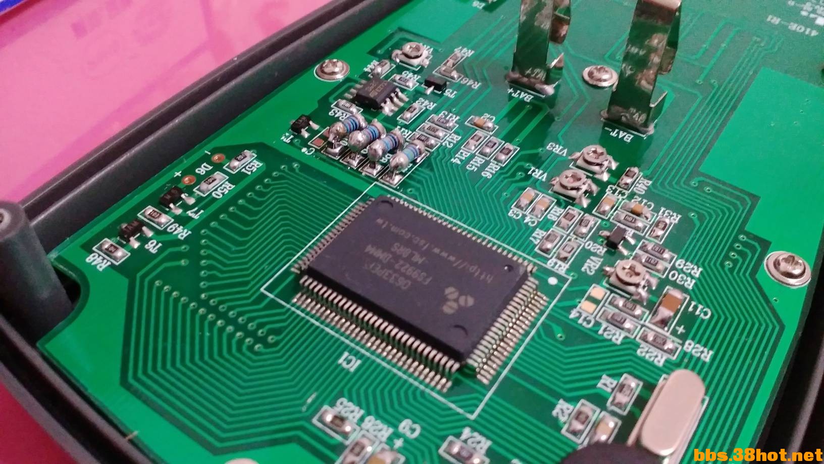

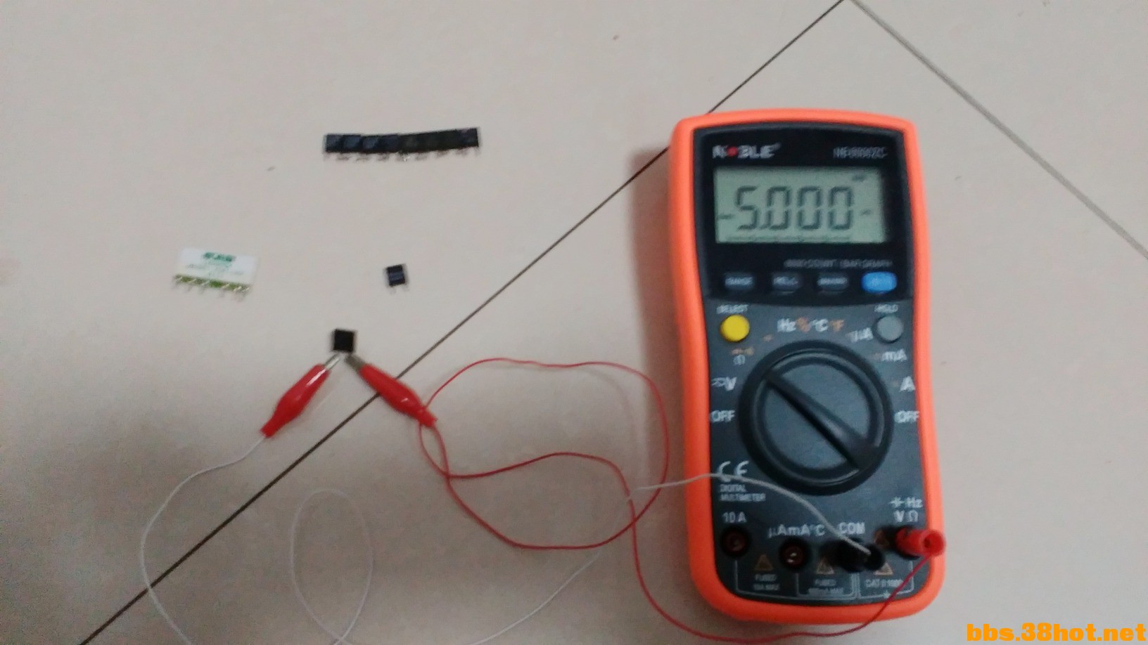

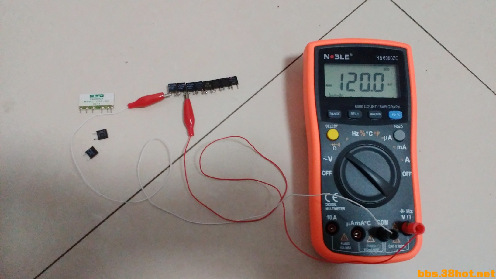

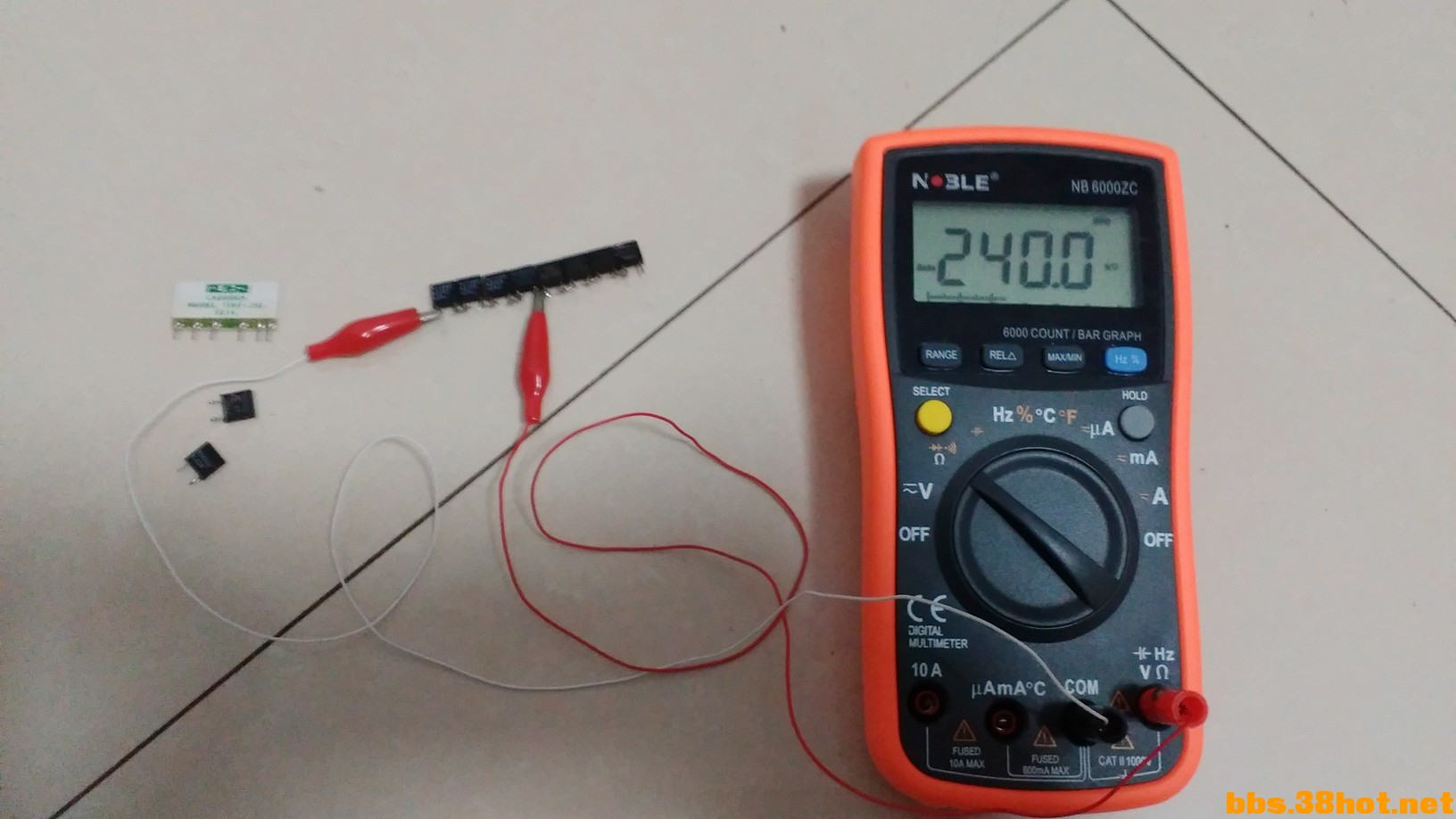

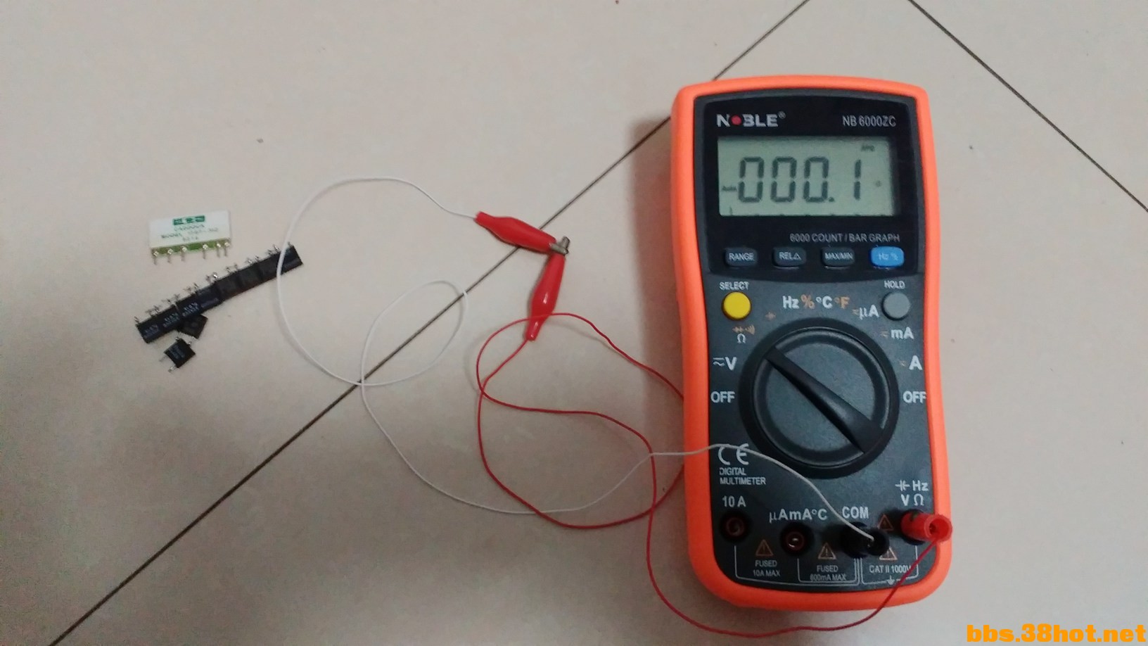

最近看到有朋友出nb6000万用表,没忍住掏了一块。家当的排阻1k
999欧
990欧
900欧
5k
50k
560k
480k
400k
320k
240k
180k
120k
60k
测试线
华阳电子店里的排阻
华阳电子店里的排阻
华阳电子店里的排阻
华阳电子店里的排阻

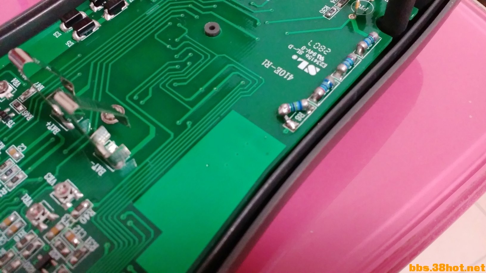

发表于 2015-12-1 21:34:41 | 显示全部楼层
脱了吧

发表于 2015-12-2 05:53:49 | 显示全部楼层
脱了就露馅了 感觉就像纯手工焊接的 焊锡饱满的不知道怎么形容 个别元件焊的七扭八歪 板子很薄 不过是硬芯 而且价钱便宜

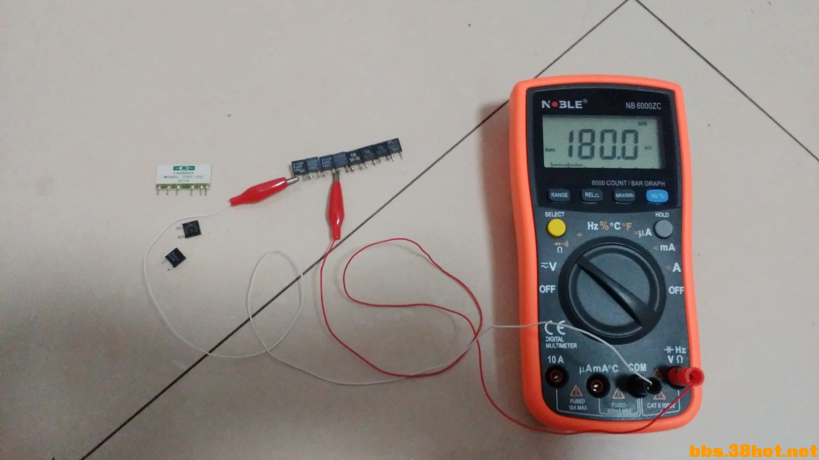

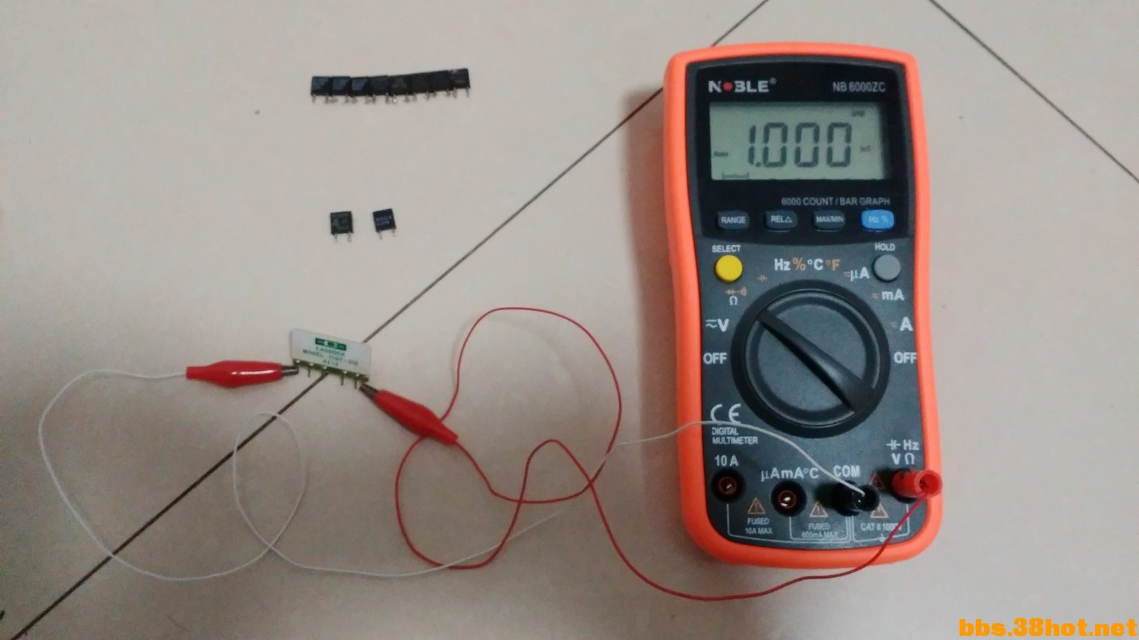

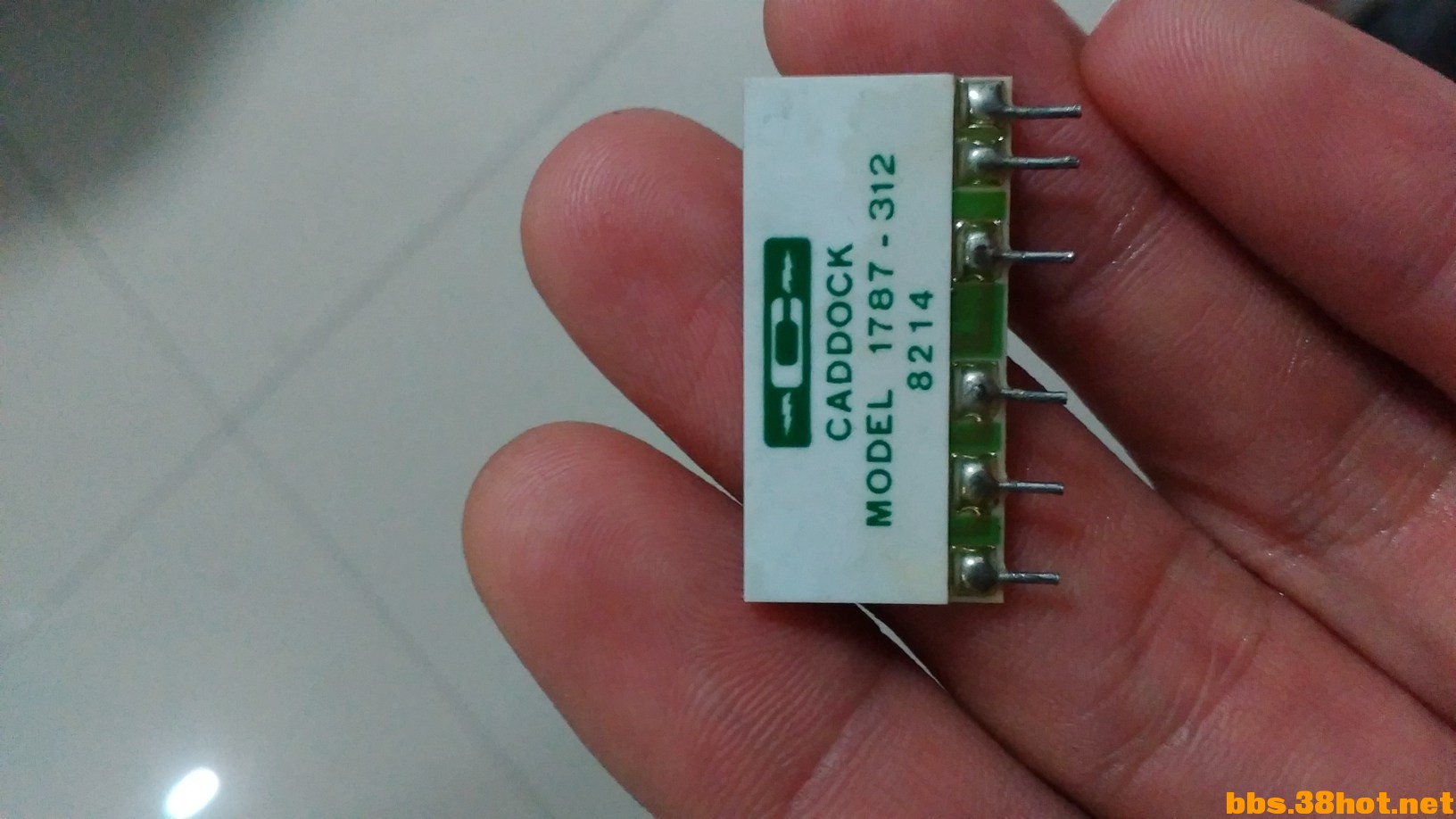

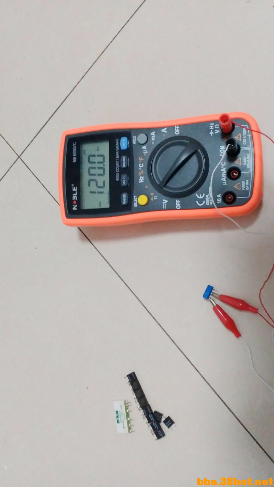

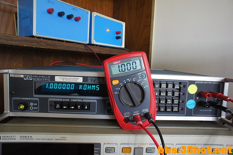

 楼主| 发表于 2015-12-2 07:33:40 | 显示全部楼层
这表电阻挡基准电阻和电压挡分压电阻用的是一套,所以这几只电阻是整个表的关键,所以微调了一下。。原表的电阻标称精度千分之二点五,普遍偏小,有的超差。改造后看来线性还不错,测试用的电阻精度最差的也优于千分之一了。

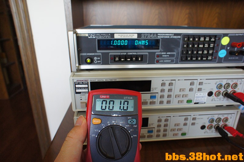

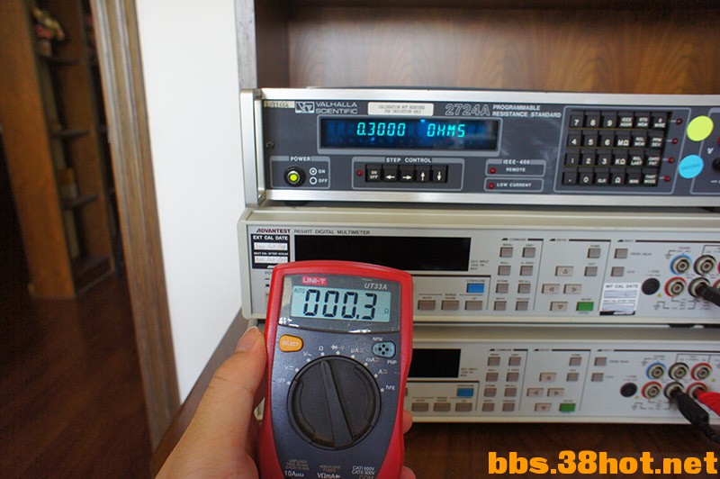

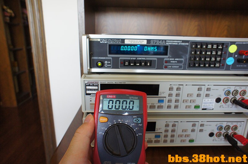

发表于 2015-12-2 11:44:08 | 显示全部楼层
tudou204 发表于 2015-12-2 07:33
这表电阻挡基准电阻和电压挡分压电阻用的是一套,所以这几只电阻是整个表的关键,所以微调了一下。{:142_38 ...

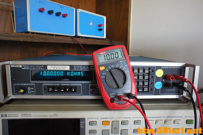

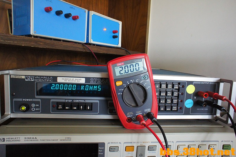

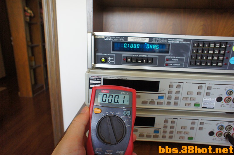

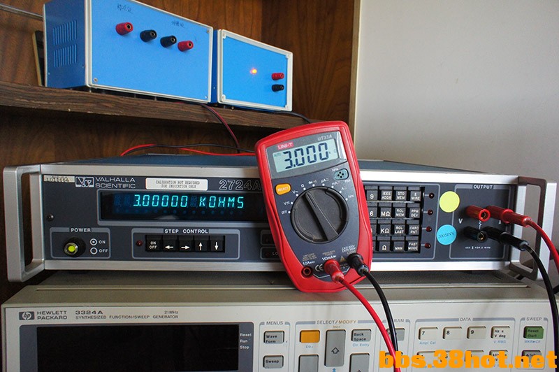

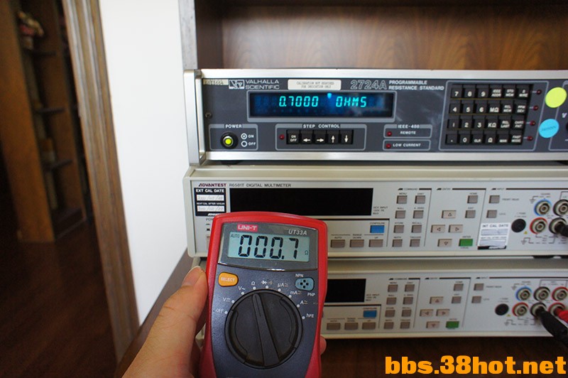

调了就是耍流氓了 看我的 UT33A,没有做任何调整
 楼主| 发表于 2015-12-2 12:04:28 | 显示全部楼层
4902137 发表于 2015-12-2 08:28
同我一个想法呀。能不能说说具体每个分压电阻串了多少欧的电阻吗?谢谢
1k上增加1欧,其它上调0.3%左右,基准电阻有超差的。对你的表不见得有借鉴意义。我是拿公司高位表实测的基准电阻,然后做的调整。
 楼主| 发表于 2015-12-2 12:07:34 | 显示全部楼层
不流氓一回数真没法看呐。UT33A真牛,真没耍流氓吗?啥时候买的?现在优利德还这样的话我也去买块
发表于 2015-12-2 13:12:50 | 显示全部楼层
tudou204 发表于 2015-12-2 12:04
1k上增加1欧,其它上调0.3%左右,基准电阻有超差的。对你的表不见得有借鉴意义。我是拿公司高位表实测的 ...
谢谢精彩回复,我也打算玩玩。
发表于 2015-12-2 13:16:08 | 显示全部楼层
4902137 发表于 2015-12-2 13:12
谢谢精彩回复,我也打算玩玩。
还有一个问题,测量源输入那四个高阻电阻,也要串一个电阻,有什么讲究没有?
 楼主| 发表于 2015-12-2 13:33:11 38hot手机频道 | 显示全部楼层
那个也是基准电阻之一
发表于 2015-12-2 14:42:03 | 显示全部楼层
tudou204 发表于 2015-12-2 13:33
那个也是基准电阻之一
原来这样。看来我心理也有底了。
