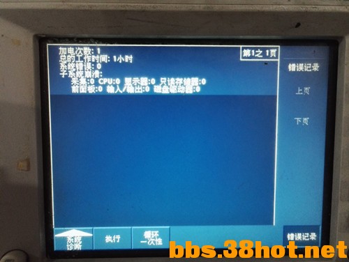

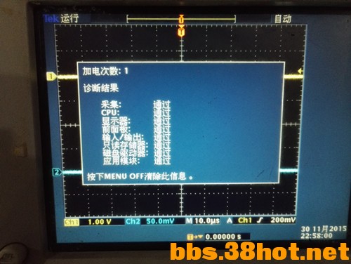

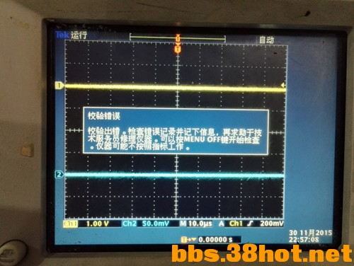

TDS3012B 示波器波形正常,开机自检通过,诊断一切正常,功能正常,唯一不过的校准不过,显示的是信号补偿不通过,为此把示波器重新格式化了一次,这样还是没能解决问题,有图片,大家看看是什么问题,请大神不吝赐教。

331740247 发表于 2015-12-1 21:24
最后一图加电次数1和总工作时间1小时怎么弄的求方法!
哥哥,我也不会

发表于 2015-12-3 22:49:33 | 显示全部楼层
简单说,指标不在规范内,需要维修。

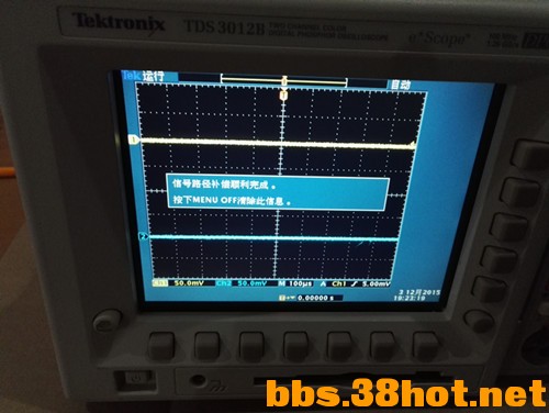

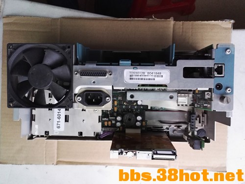

处理OK,拆开看了一下,电路板清晰无修,把所有排线拔出重新插回去,灰尘清扫了一下,插上电源校验合格。原来就是排线松了而已,小问题。
 楼主| 发表于 2015-12-4 10:06:43 | 显示全部楼层
展示一下最后成果图片。

发表于 2017-5-11 15:05:10 | 显示全部楼层
请问前面板怎么拆?液晶里面很多杂质,我想拆下来清理一下,后盖拆出来了,前面拆不了?
发表于 2017-5-12 14:02:23 | 显示全部楼层
不严重的话就忍忍吧。液晶屏是最后一个能拆下来的东西,基本上要把整个机器拆散了才能把液晶屏拿出来。具体步骤可以看原厂维修手册(官网上有)
