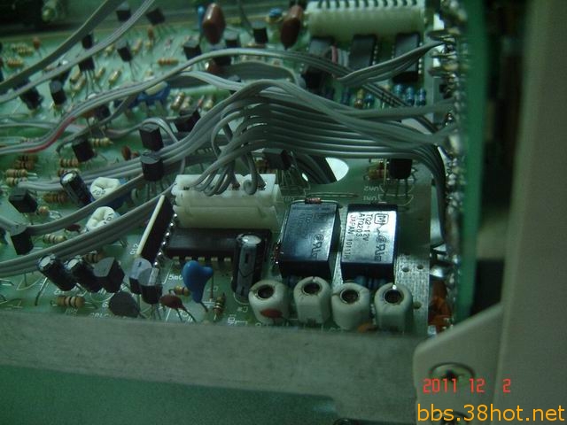

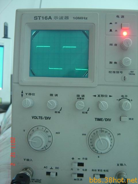

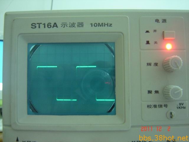

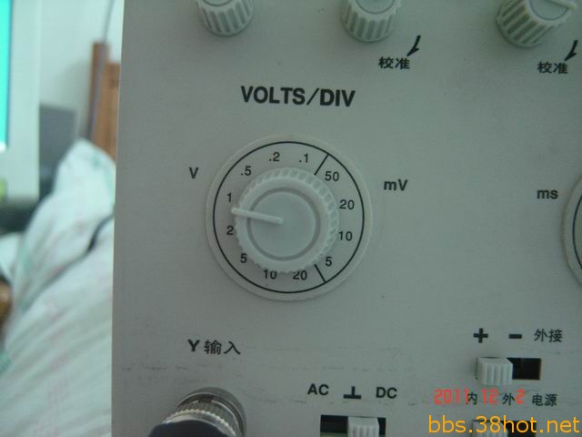

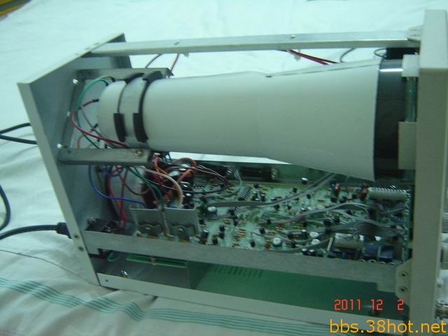

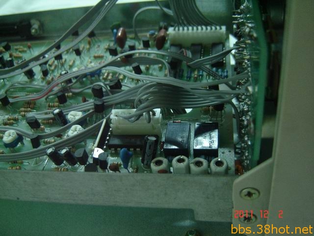

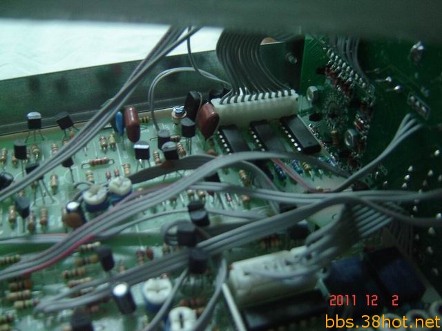

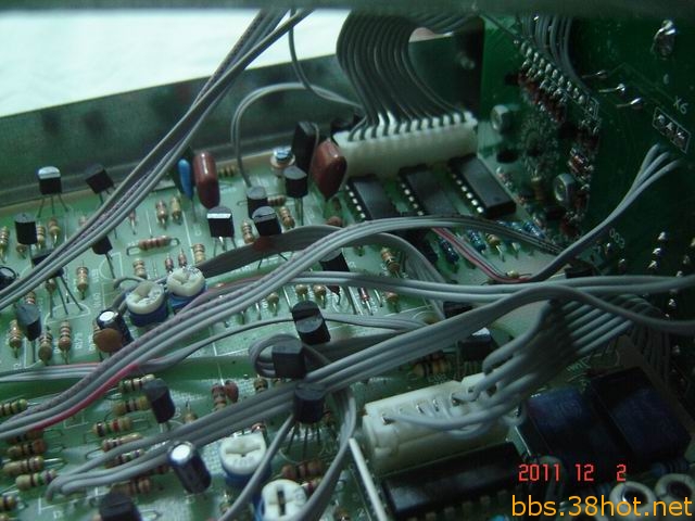

新近物理实验室新进了批st16示波器,开箱后试了几台,觉得都是糊弄人的玩意,中国的教学仪器质量,地球人都知道。今天打开了后盖看了看。竟发现里面有几块集成块,电路板也是树脂厚板,做工还不至于到垃圾级,而且上面还有两个微型继电器,在改变Y轴增益(VOLTS/DIV钮)时会听到继电器声音响,可能是是切断示波管信号避免浪涌电流伤示波管,猜的!不知对不对,10MHz的,看来偶尔用一下还凑合,比原来的电子管教学J2459示波器强多了,原来还想买台模拟示波器,看来暂时也用买模拟示波器了:-〉
附:里面电源部分有三个三端稳压7812一个,7912一个,7805一个;信号部分有4块CD4066BE集成块(14脚) ,1块HD74LS00P (14脚) ,1块HD74LS74AP(14脚) ,其它都是分立元件。请大虾们告诉我,信号放大部分都是用分立元件吗?各集成块都是什么功能?

乱线横飞,叹为观止。

感觉老的J2459电子管示波器做工比这强多了

玩具级的
