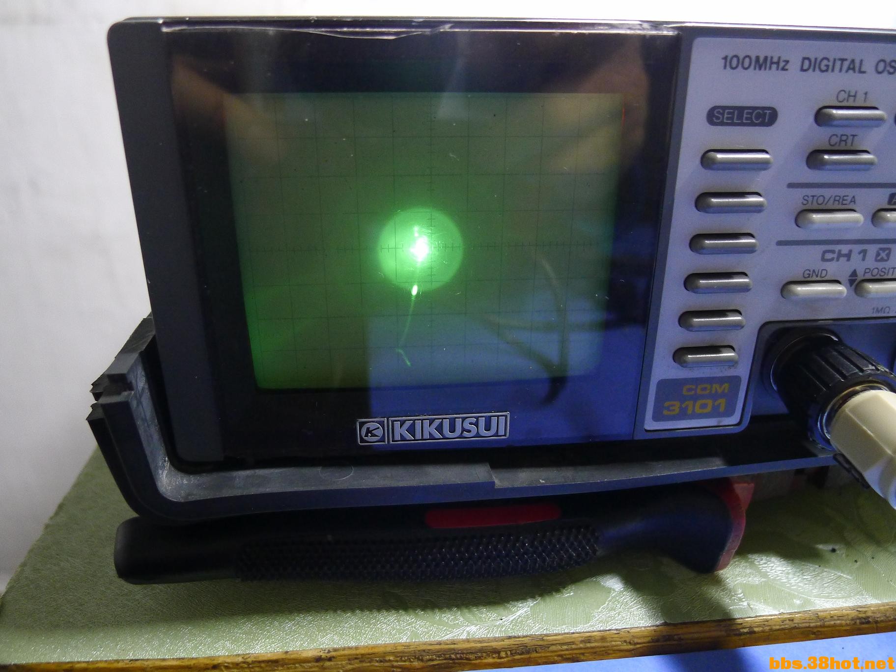

之前冒烟,翻拆仅仅发现安规Y电容炸了,换好了,开机就成这样子 1231.JPG ,怎么调也没什么变化。请求老师们帮分析排故障谢谢

先查X Y电压是否正常

谢谢,你能教下整套检修程序么?我先恶补下模拟示波器知识才行,小小白俺。
发表于 2015-12-1 10:20:16 | 显示全部楼层
x时基扫描电路出问题了

输入直流信号看看波形上下拉开不,应该是x扫描电路故障

我有一个和你这个一模一样的示波器,工作正常。买到手也是冒烟,拆掉安规电容后正常工作。你的这个故障现象在显像管扫描电路,就是俗称的“行、场扫描”电路没有工作,估计问题还是电源电路。

我原来是正常的,炸掉了一个白色的Y安规电容,后来找了一个黄色装上去就是这个样子出来了,难道也必须是找个白色的Y电容?

现在拆了2颗Y电容还是不行

如何辨出哪块是X\Y扫描电路啊?手头没任何资料

估计还是电源的问题

要是电源问题,该从什么入手?没具体参数对照测修

从哪里下手不知道,但提醒你维修前先把亮度调到最低,否则等你修好后示波管也差不多废了。

你的这台示波器是个数字机,很多原因都会引发无扫描线的故障。鉴于楼主的条件,不建议自己鼓捣。

今天拆了10块竖板重新插好后似乎出现奇迹,开机有画面
左下角画面似乎有些扭曲
不会调 谁来帮下?
