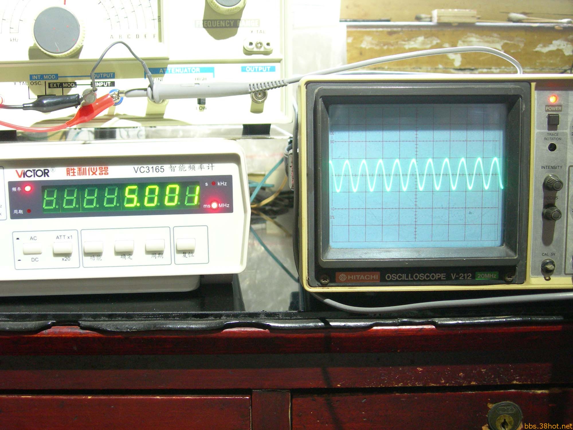

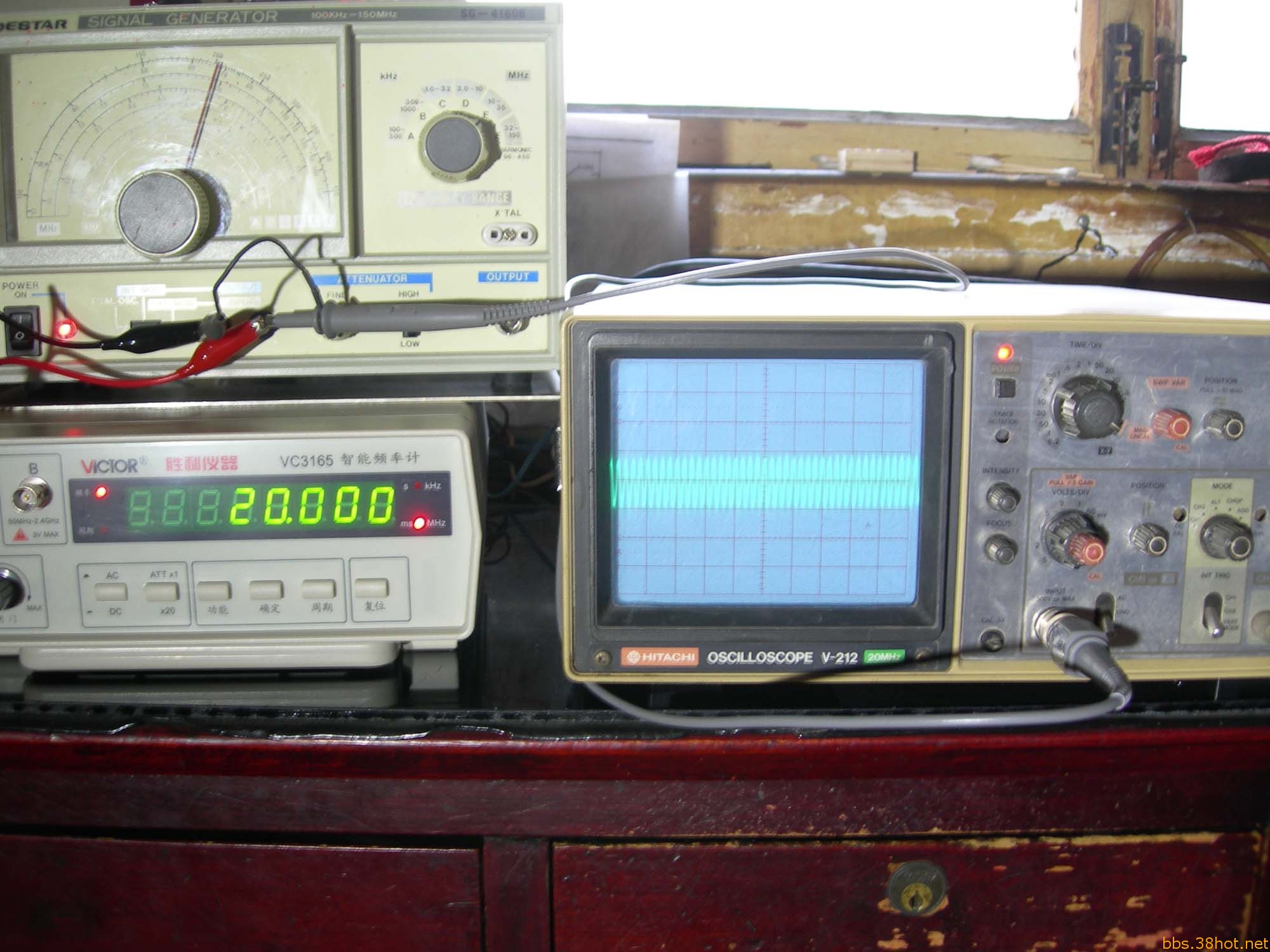

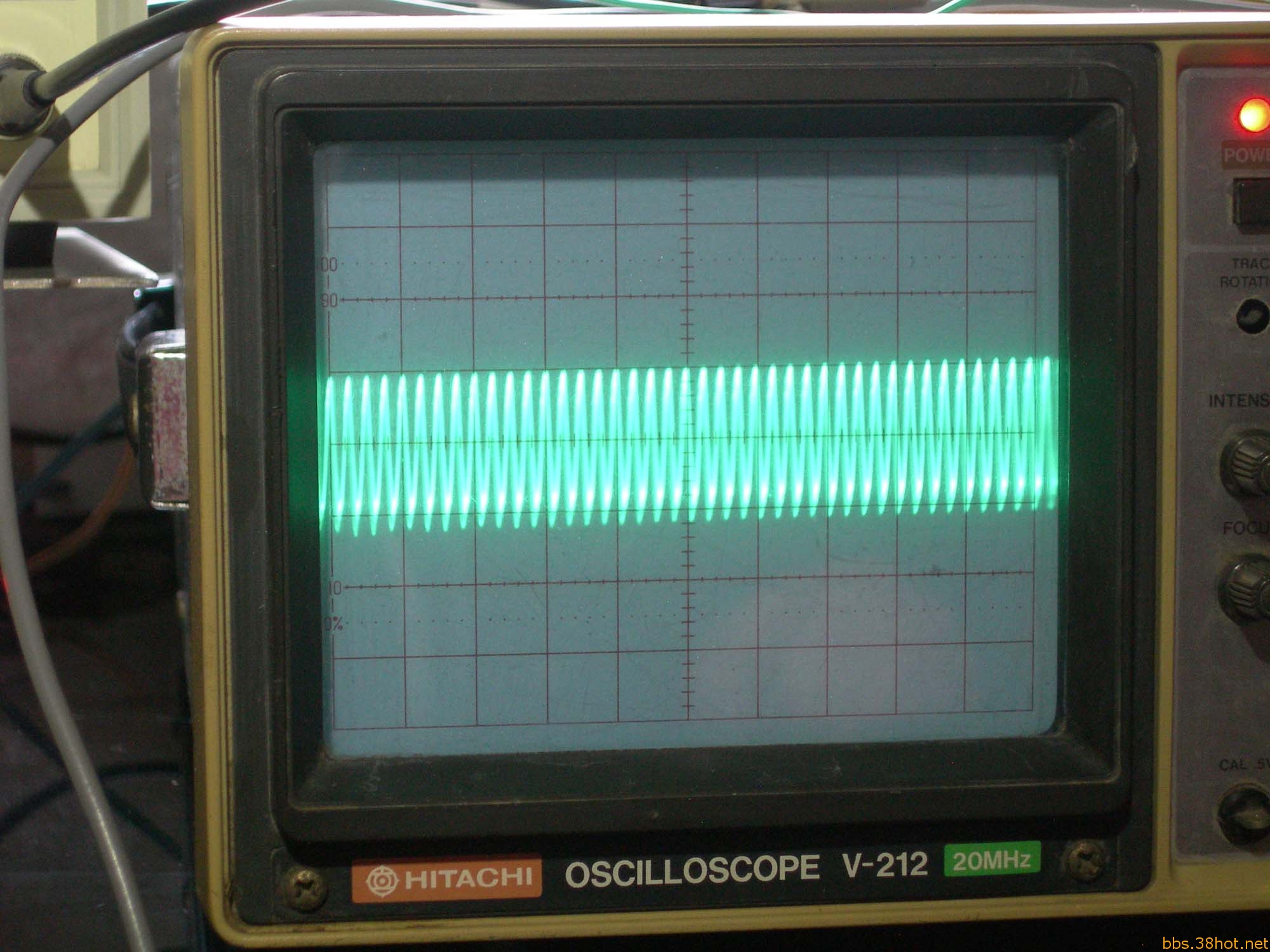

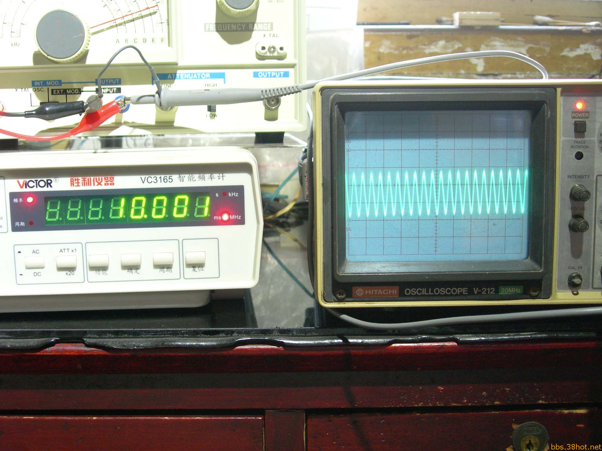

20M产品示波器,我以前没摸过真家伙,请看这样的显示是正确还是不正确,(X选在  0.2uS档)我觉这机器没到20M,
好象有问题,说不准。特请各位指教。谢谢!谢谢了!
图片如下:
1)20M
2)20M
3)10M
4)5M
发表于 2011-12-2 16:25:16 | 显示全部楼层
50HZ的市电周期是20毫秒,彩电行频是15625HZ,时间为64微秒...........以此类推。

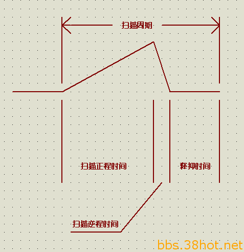

发表于 2011-12-2 17:20:50 | 显示全部楼层
50到0.1mS    50到0.2uS ,早期称为扫描速度,后来国标改称为扫描时间因数。这样的示波器一般不必考虑扫描频率,因为频率仅会对亮度有些影响。只有非定扫速的简易示波器才用扫描频率这个词标在扫描开关上。

 楼主| 发表于 2011-12-2 21:49:57 | 显示全部楼层
再次请教:
冈入手的V-212 20M 旧示波器,本人在这方面是新手,只是一知半解,好坏难分,要有壮也说不清,特请高手指教。
X选  0.2uS档  测5M正弦波信号显示10个周波10格,测400KHz正弦波显示1个周波满屏10格, 对吗?
谢谢!谢谢了!
发表于 2011-12-6 07:45:42 | 显示全部楼层
回 qingqingcaoq 的帖子
qingqingcaoq:再次请教:
谢谢!谢谢了!
....... (2011-12-02  21:49)
这个是对的,频率低可以适当增加X扫描时基时间,以获得3-4个周期波形,更加适合观察。自己理解
