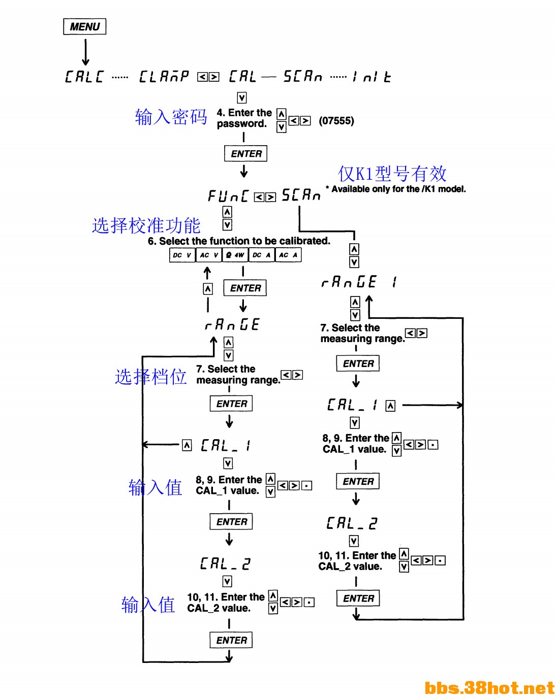

操作步骤:
1、预热标准源。
2、连接仪器到标准源。
3、按前述图表给出的步骤操作。*闪烁的数位值可以通过上和下箭头键来改变。左和右箭头键可以改变闪烁数位的左右位置。移动小数点位置,可以按小数点键。
*从当前操作中退出,可以按菜单键。
4、输入密码(7555)。
校准直流电压,交流电压,直流电流,交流电流,四线电阻。
5、选择func。
6、按相应的功能键切换到欲校准的功能。
7、选择欲校准的档位(参考10-4页的表)。

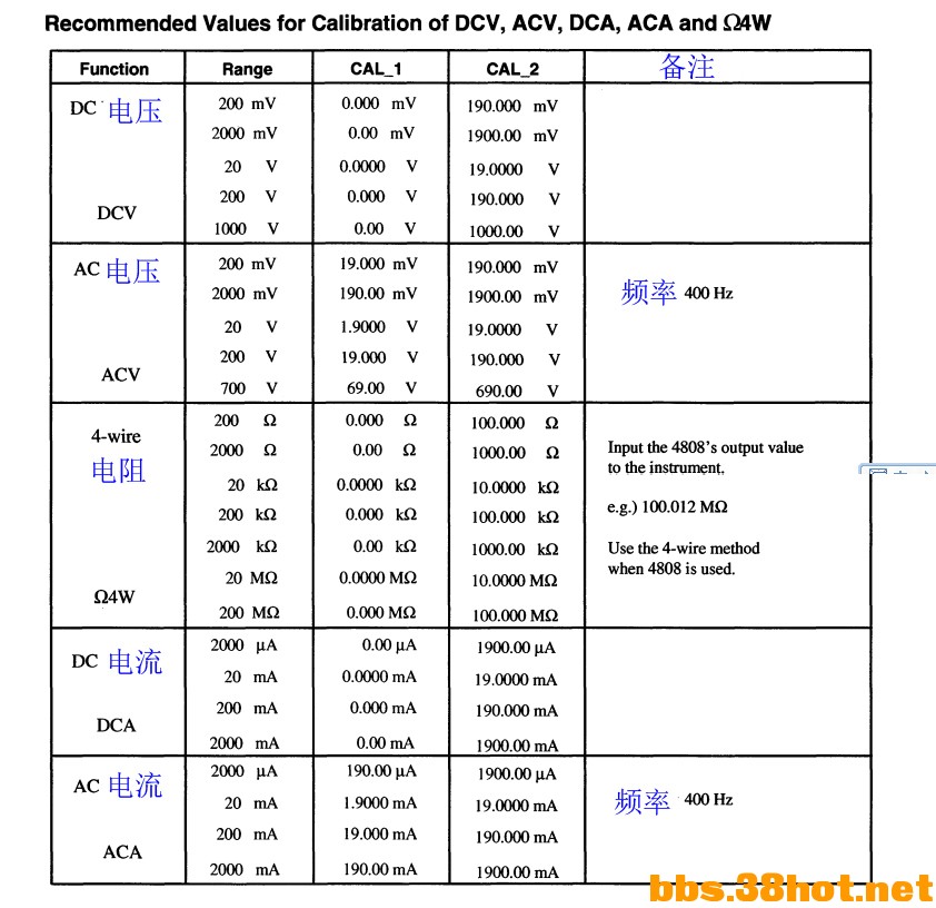

8、完成校准必须输入校准源的两个参数(CAL_1,CAL_2)。CAL_1的推荐值,在步骤七的表中查到,然后将标准值输入到仪器(参考10-4页的表)。
9、必要时修改CAL_1的值,然后按回车键。
10、然会CAL_2的推荐值将会显示,同样方法输入这个值(参考10-4页的表)。
11、必要时修改CAL_2的值,然后按回车键。
12、按menu键回到测量功能,校准参数将会自动储存。

CAL—-1和CAL-2的推荐值
直流电压,交流电压,直流电流,交流电流以及四线电阻的校准建议值
