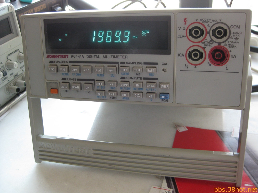

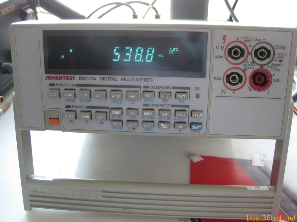

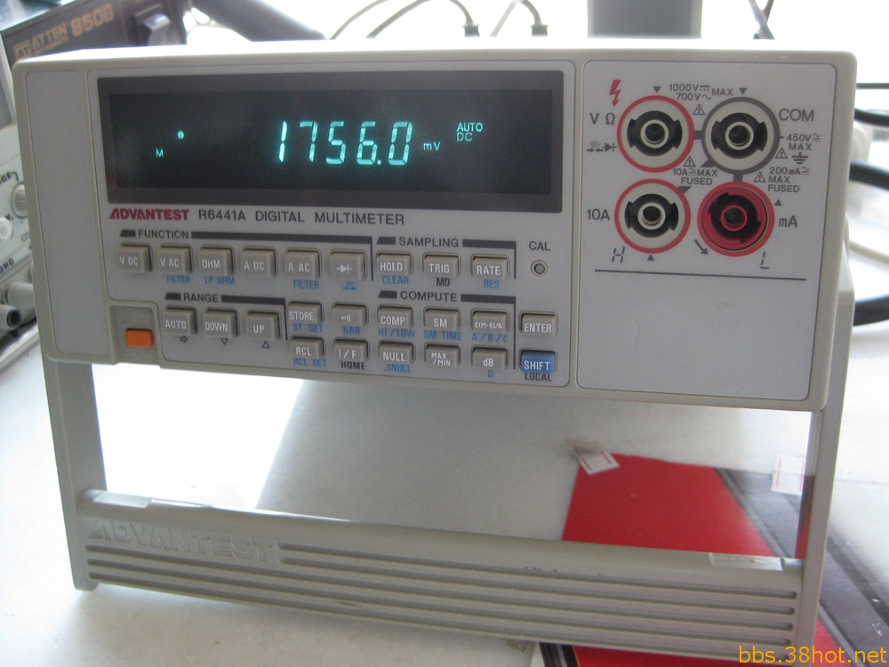

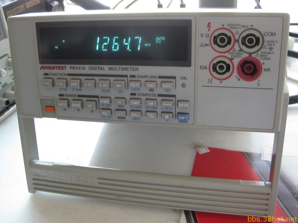

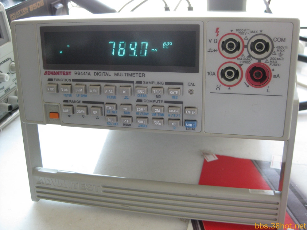

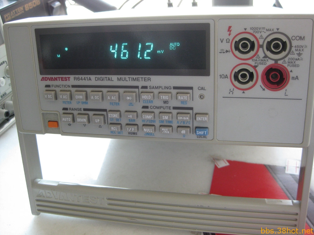

爱德万R441A,自动档数字乱跳的问题,这个表开机打在电压自动档上,应该是2000MV的量程,数字就从0开始跑表,和秒表那样,迅速递增,一直跑到1999MV,听到继电器响一声,跳到更大量程后,然后又跳回2V的量程,归零后,继续跑表,一个循环大概30秒,开机1小时后仍然这样。
请问是什么问题?

3478A 也存在这个问题,30秒不严重,严重的0V跟3V来回跳,伴随着继电器响(切换档位),输入端有IC内部漏电。
发表于 2011-12-2 14:18:32 | 显示全部楼层
表笔悬空的话,算是正常吧

3478A有些表,0-3V升的慢,通过热机就能改善~热机可以改善的,可能是虚焊,这个没法证实~3478A 的这个问题,还有一个思路,今晚验证~至于你说的R441A,我没有就没法说了~估计思路一样~当然,即使出了这种问题,测试的时候依然是正常的~

如短路表笔不跳是正常的。我有一块,把正表笔用屏蔽线就不跳了。

应该是正常的,好的也是这样.不是问题.
发表于 2011-12-2 16:28:29 | 显示全部楼层
悬空表笔就是这样的。
发表于 2011-12-2 16:29:47 | 显示全部楼层
论坛早就说过这个问题,这个是正常的。
发表于 2011-12-2 20:11:09 | 显示全部楼层
这个正常  我的也是这个问题
发表于 2011-12-2 22:26:32 | 显示全部楼层
继电器乱跳真的正常吗?今天验证了一点~至少我的猜测又错了~
发表于 2011-12-5 20:55:24 | 显示全部楼层
会不会是手机干扰的。关掉附近手机看看。
